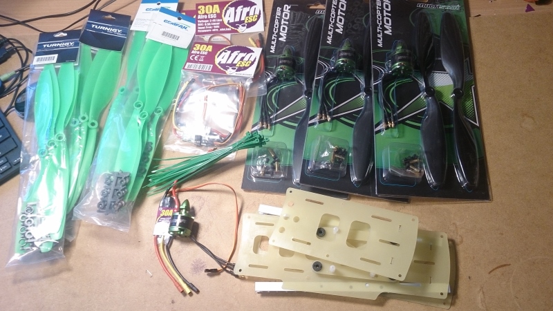

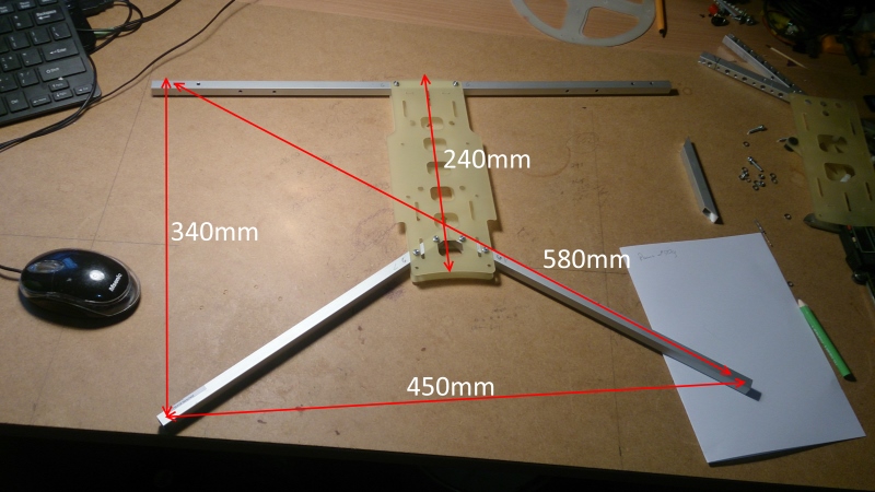

Tak jak wceśniej pisałem i mnie wzieło na koptery :D więc chciałbym podzielić się z Wami moją radością :mrgreen:
Składniki:
Silniki >>> MT2213_935KV_MultiStar_Motor_and_Propeller_Combo_10_4_5_CW_CCW
Regulatory >>> Afro_ESC_30Amp_Multi_rotor_Motor_Speed_Controller_SimonK_Firmware
FC >>> KFCFTB z EleResem od MArbalona >>>> http://4drones.pl/?22,pl_kfc32ftb-promocja!
Rama >>> od Osy przerobiona na 450
Pakiety >>> 2200mAh 3S
Wszystko razem:
DSC_1202.jpg [ 215.24 KiB | Przeglądane 18821 razy ]

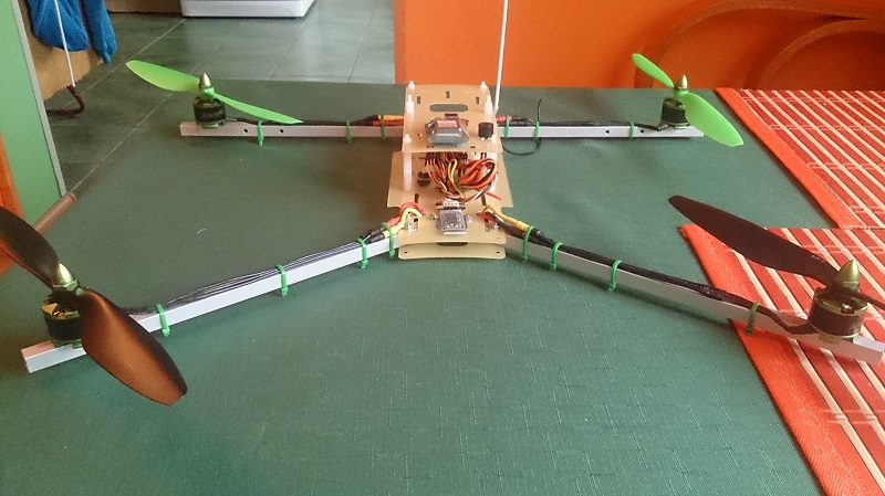

Przerobiona i zwymiarowana rama
DSC_1207 plus wymiary.jpg [ 168.54 KiB | Przeglądane 18821 razy ]
Wszelkie uwagi mile widziane :D

Nie wiem czy zauważyliście, że na zdjęciu (tym drugim) widać kawałek historii naszego forum.
Darek wejdą regulatory? Bo widzę, że jednak zostałeś przy dziesiątce (profil).
 Tytuł: Re: Pierwszy kopter 450
PostNapisane: niedziela, 12 kwietnia 2015, 10:39
Elektrolit w regulatorze ma 10,75mm więc będzie leciutko ściśnięty przez laminat. Chyba żę wyażuruje trochę górny pokład :D
PostNapisane: niedziela, 12 kwietnia 2015, 10:45
hmm ,ja mam ramiona z profilu 12mm
Edycja,
jakimś cudem ( ;) )na półce mam metr takiego profilu , chcesz ?
Ostatnio edytowano niedziela, 12 kwietnia 2015, 10:52 przez Andrzej_P, łącznie edytowano 1 raz
PostNapisane: niedziela, 12 kwietnia 2015, 10:50
Daj Darku nakładki (paski) na ramiona w obrębie laminatu.

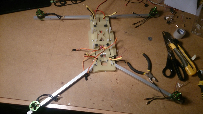

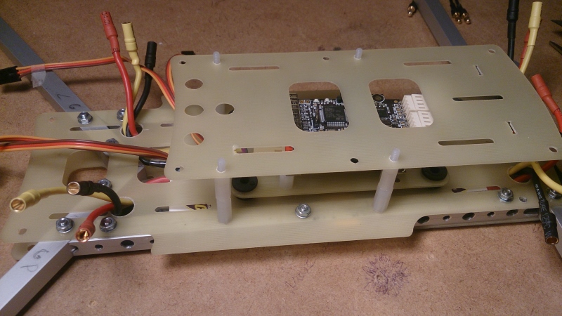

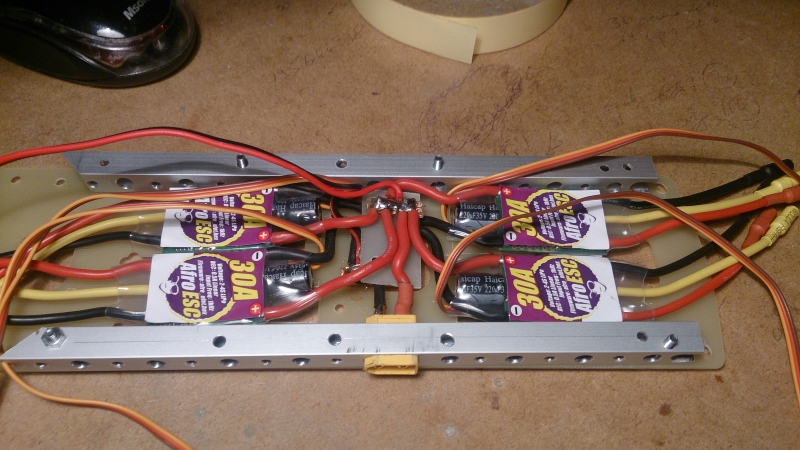

Dzięki marku za podpowiedz. Rozebrałem dzisiaj jeden z silników i przeszlifowałem papierem ten pierścień. Nie zauważyłem różnicy jak ręcznie krecłiem silnikiem, może da to efekt w powietrzu.
Dzisiaj zakończyłem walkę z upchaniem regulatorów i zasilania na pokładzie, wszystko weszło w miarę OK. To był chyba najgorszy etap pracy przyy budowie koptera. :D
DSC_1251.jpg [ 223.52 KiB | Przeglądane 18711 razy ]
Teraz pójdzie juz jak z górki. :D
PostNapisane: poniedziałek, 13 kwietnia 2015, 21:31
Nie będziesz miał gorących łożysk :D i dłużej popracują.
PostNapisane: poniedziałek, 13 kwietnia 2015, 22:31
A gdzie czujnik prądu?
PostNapisane: wtorek, 14 kwietnia 2015, 21:04
No niestety w tej wersji czujnika nie będzie. :oops: Nie było go tam juz jak wsadzić :shock:
Dzisiaj troszke popracowałem i zaczyna to przypominać coś kopteropodobnego :mrgreen:
DSC_1240.jpg [ 184.57 KiB | Przeglądane 18667 razy ]
DSC_1244.jpg [ 182.75 KiB | Przeglądane 18667 razy ]
Wszystko co na zdjęciu waży na razie 560g :o

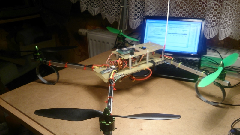

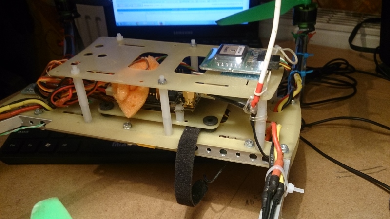

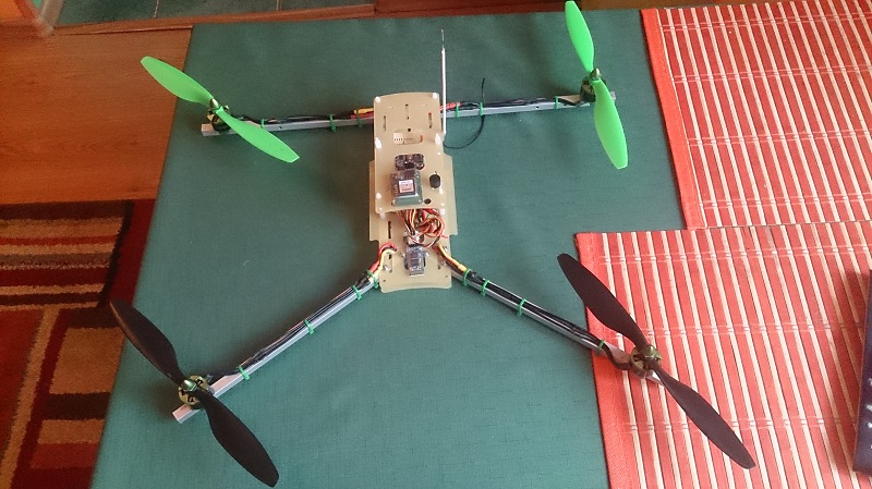

Mój kopterek trochę przytył :shock: waży 700g i wygląda tak :mrgreen:
DSC_1247.jpg [ 157.03 KiB | Przeglądane 18580 razy ]
DSC_1249.jpg [ 141.38 KiB | Przeglądane 18580 razy ]
Po dodaniu podwozia jest już praktycznie gotowy do oblotu :D
PostNapisane: sobota, 18 kwietnia 2015, 14:45
Podwozie założymy jutro na lotnisku :D
edycja
czy to czarne koło GPS to piszczyk? Jeśli tak to raczej wywal go w inne miejsce.
U mnie piszczyk zakłócał działanie magnetometru.

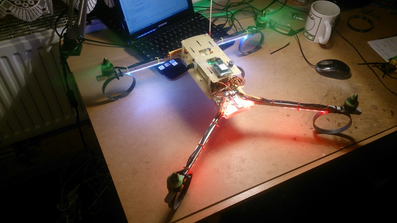

PostNapisane: poniedziałek, 20 kwietnia 2015, 20:12
Budowa właściwie zakończona. Pozostały jeszcze regulacje na lotnisku :shock: i przeniesienie piszczka :oops:
DSC_1261.jpg [ 169.44 KiB | Przeglądane 18527 razy ]
DSC_1266.jpg [ 175.34 KiB | Przeglądane 18527 razy ]
Waga całości z pakietem Turnigy 3S 2200mAh to 930 gram :D

PostNapisane: poniedziałek, 20 kwietnia 2015, 20:35
Te czerwone ślepia ma z przodu czy z tyłu?
PostNapisane: poniedziałek, 20 kwietnia 2015, 21:06
Ładny wynik, gratulacje. A jak z wibracjami? Sprawdzałeś ich poziom?
PostNapisane: poniedziałek, 20 kwietnia 2015, 21:30
czerwone ślepia ma z tyłu. Z przodu sa białe. :D Wibracje na śmigłach które były w kompletach z silnikami to około 10 przy 15% mocy i kopterze postawionym n a "nogach" na podłodze. Na tych zielonych śmigłach wibrację sięgają 30 przy takich samych mocach :mrgreen:
