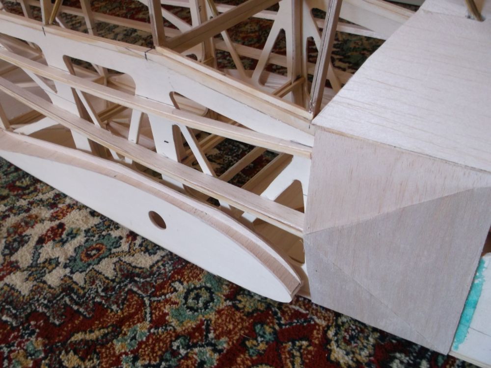

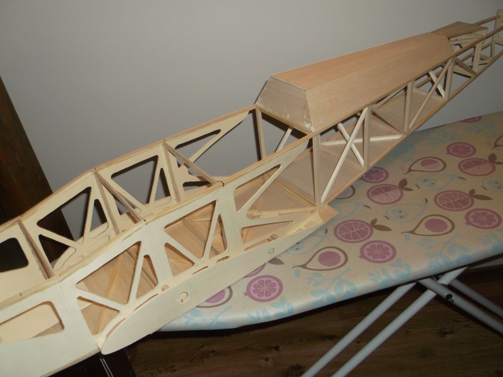

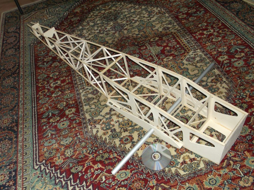

Dalsze prace przy klatce kabiny, całość będzie oklejona sklejką 0.8mm .
Doszło też oprofilowanie przodu i listwy nadające kadłubowi odpowiedni profil.
DSCF4921.jpg [ 128.11 KiB | Przeglądane 25216 razy ]
DSCF4924.JPG [ 153.17 KiB | Przeglądane 25216 razy ]
DSCF4927.JPG [ 153.83 KiB | Przeglądane 25216 razy ]
Waga 980g.
Teraz czas na statecznik poziomy i tu nie wiem jak zrobić. w/g planu jest szerszy względem rzutów o prawie 3 cm. przy identycznej rozpiętości. Szersza jest część statecznika sam ster ma taką samo szerokość. Robić w/g planu czy rzutu?
Taranis 9XD
