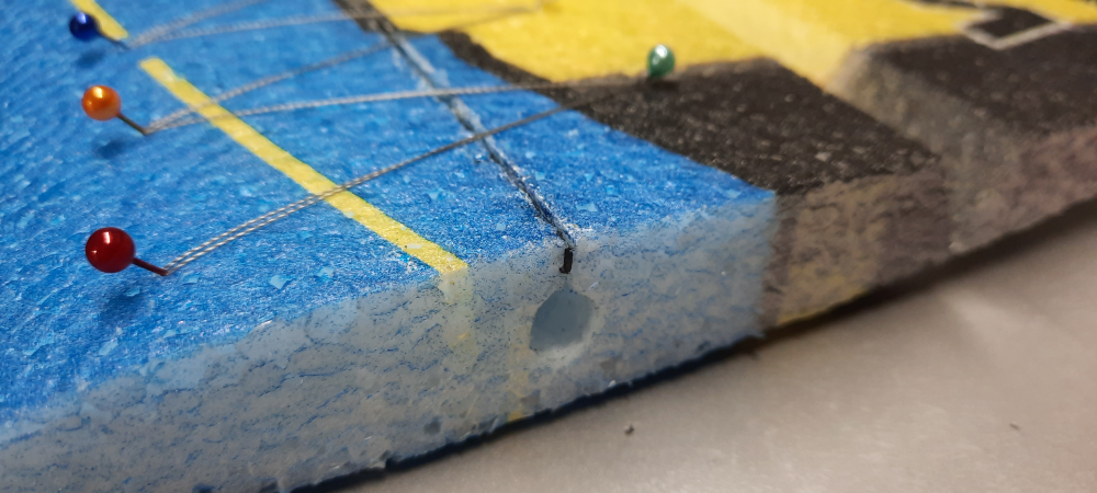

Na pierwszy rzut poszły skrzydła, jako że dołączone pręciki węglowe jako dźwigary skrzydła jakoś do mnie nie przemawiają to zamieniłem je na rurkę 8mm
Komentarz: po wycięciu rurka pasuje prawie idealnie, ale powstała szczelina która osłabiła skrzydło
04.png [ 875.92 KiB | Przeglądane 21436 razy ]
Komentarz: powstałą w wyniku cięcia szczelinę musiałem czymś wypełnić - w tej roli świetnie sprawdził się płaskownik węglowy 1x3mm
07.png [ 664.27 KiB | Przeglądane 21436 razy ]
Komentarz: płaskownik i rurka wklejona - czeka na dalszy etap
08.png [ 626.06 KiB | Przeglądane 21436 razy ]

Podoba mi się patent ze szpileczkami! Idę po popcorn i dalej oglądam :)
