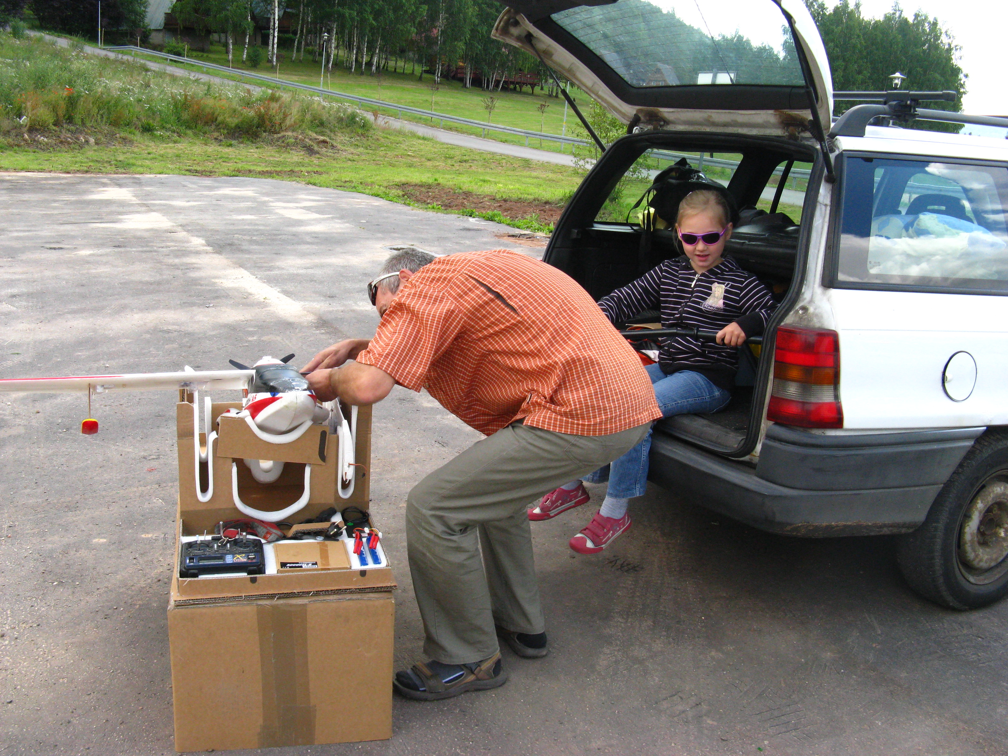

No więc i ja zanabyłem od naszego Kolegi forumowicza wzmiankowanego Icona.. Tego mniejszego. Pierwsza rzecz jaką wykonałem to skrzynka na model. Oczywiście z kartonu 3 warstwowego, klejonego klejem na gorąco.
IMG_8267.JPG [ 2.69 MiB | Przeglądane 3834 razy ]
Jak widać mieści się model, aparatura, akumulatory, ładowarka, okablowanie, akumulatory, zapasowe smigła itp..
