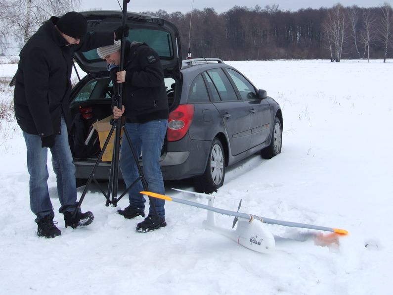

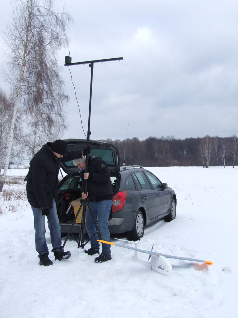

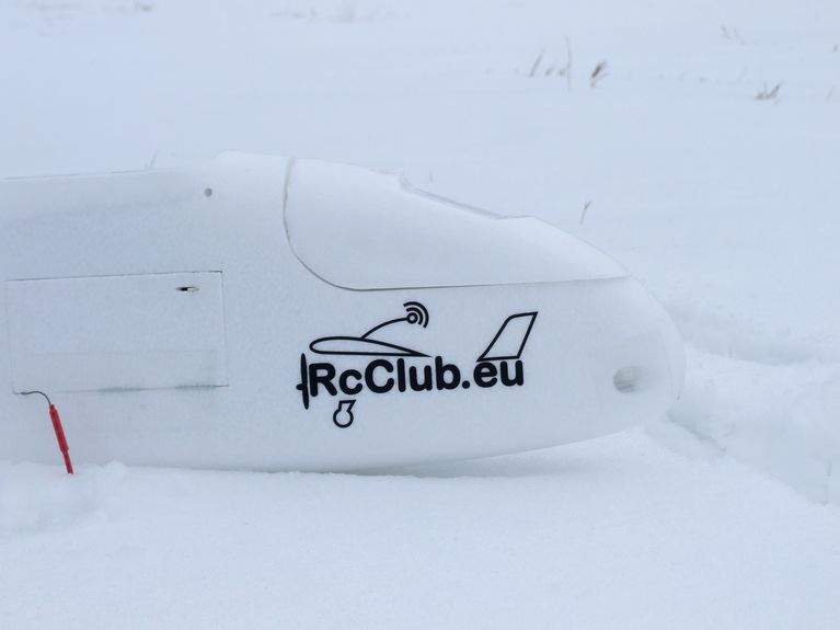

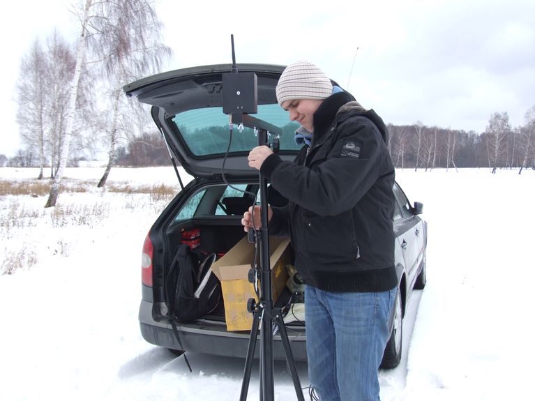

Zdjęć samego modelu nie robiłem raczej przygotowania do oblotu, generalnie model wygląda rewelacyjnie, ma porobione sprytne klapki zapewniające dostęp do wnętrza a na pakiecie 4s latał bardzo żwawo. Na uwagę zasługuje również modyfikacja nadajnika wykonana przez Szymona, moduł nadajnika powędrował na maszt i tam pewnie też znajdzie się odbiornik FPV więc wkrótce będziemy mieć kolejna fajne filmy z powietrza. Kurcze jak mi się podobają takie filmy...

Szymon zamocuj jakoś tą wystającą z modelu końcówkę anteny bo inaczej niebawem ułamie się jak u wielu
 Tytuł: Re: SkyWalker czyli ciężarówka pod FPV
PostNapisane: wtorek, 28 lutego 2012, 10:24
No wiem że to nie jest zbyt bezpieczne. Mam nadzieję że do weekendu dostaną nowy tor RC (LRS ChainLink) a tam antena jest zupełnie inna i będzie w innym miejscu. O ile poczta zdąży na czas, to zapewne ostatnio lot był ostatnim na tym odbiorniku.
