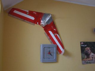

Darku, tak mi się spodobało Twoje skrzydełko, że postanowiłem ulotnić swoje. Pierwotnie kiepsko latało, mam nadzieję że ustawienie silnika na 0 poprawi sterowność.

Andrzej to moje skrzydełko jak w końcu poleciało to miało właśnie ustawiony silnik na 0.
Kiedy w takim razie oblot ?

W tą niedziele polatałem tez skrzydełkiem. Zostało nieco zmodyfikowane zgodnie z sugestiami kolegów z lotniska.
Podstawowym krokiem było obniżenie środka ciężkości. Daltego tez skrzydło dostało "schowek" na pakiet.
dzięki niemu też jest za co złapać w czasie wyrzucania :D
ma teraz czerwony spód , ponieważ w casie latania ciężko się było zorientować jak ono leci :D
Ponieważ już je trochę w locie opanowałem to opiszę co zauważyłem. Nawet trochę szybuje :mrgreen: podobnie jak cegła z profilem :mrgreen: , ale co najgorsze cały czas muszę podciągać je do góry wysokością. Im szybciej leci tym ten objaw jest bardziej uciążliwy Trymowanie wysokości nie dało rezultatu. Dzisiaj zrobiłem wykłon silnika trochę w górę. Jak myśłicie czy to był dobry pomysł?
