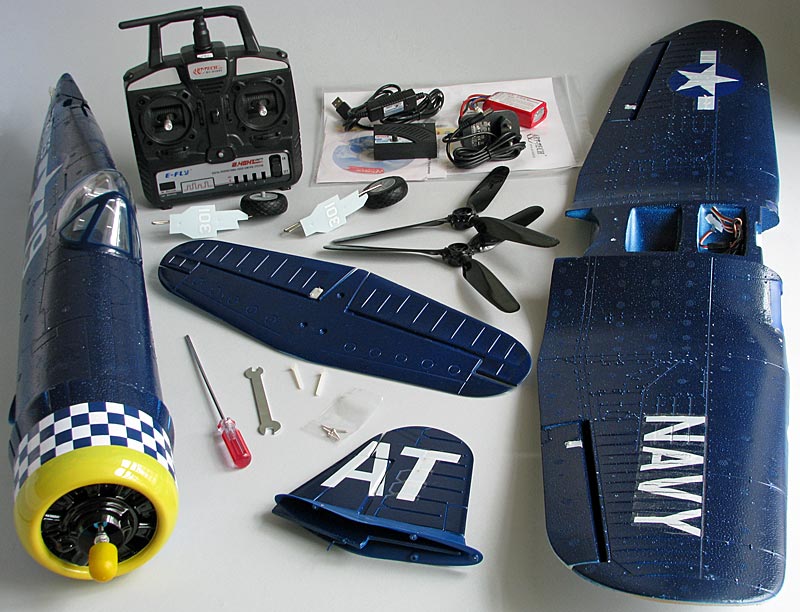

W zestawie, oprócz kompletnie wyposażonego modelu znajdziemy:
• czterokanałowy nadajnik 2,4 GHz do sterowania modelem,
• pakiet li-pol 11,1 V o pojemności 1300 mAh do zasilania modelu,
• ładowarkę do ładowania pakietu wraz zasilaczem sieciowym,
• komputerowy symulator lotu modelami FMS,
• interfejs USB do podłączenia nadajnika do komputera,
• narzędzia do montażu modelu,
• zapasowe śmigło i snapy,
• naklejki z oznaczeniami i napisami eksploatacyjnymi,
• instrukcje.
Potrzebujemy jedynie osiem baterii lub akumulatorków AA, popularnych paluszków, do zasilania nadajnika.

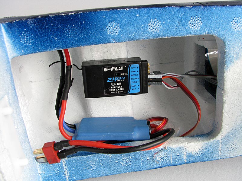

Duże, trójłopatowe śmigło napędzane jest nowoczesnym, wolnoobrotowym silnikiem bezszczotkowym. Aparatura do zdalnego sterowania także pracuje w nowoczesnym systemie 2,4 GHz DSSS. 4 kanałowy nadajnik, wyposażony w analogowe trymery wszystkich kanałów, pracuje pewnie i niezawodnie.

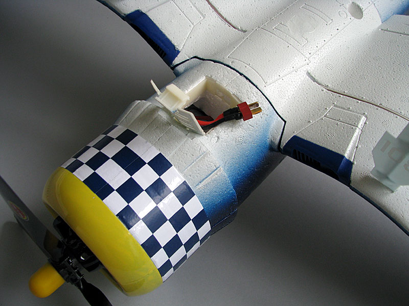

Po naładowaniu pakietu za pomocą dołączonej ładowarki model jest gotowy do lotu. Ładowarka pozwala na ładowanie pakietów li-pol 2 i 3 celowych poprzez złącze serwisowe w najpopularniejszym standardzie JST-XH. Prąd ładowania jest regulowany za pomocą potencjometru w zakresie 0,3-1 A. Rozładowany pakiet będzie więc ładowany z największą mocą niecałe 1,5 godziny. Pakiet umieszczany jest w modelu w specjalnym luku, zapewniającym prosty i wygodny dostęp.

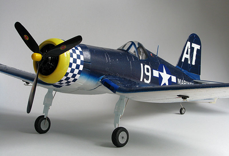

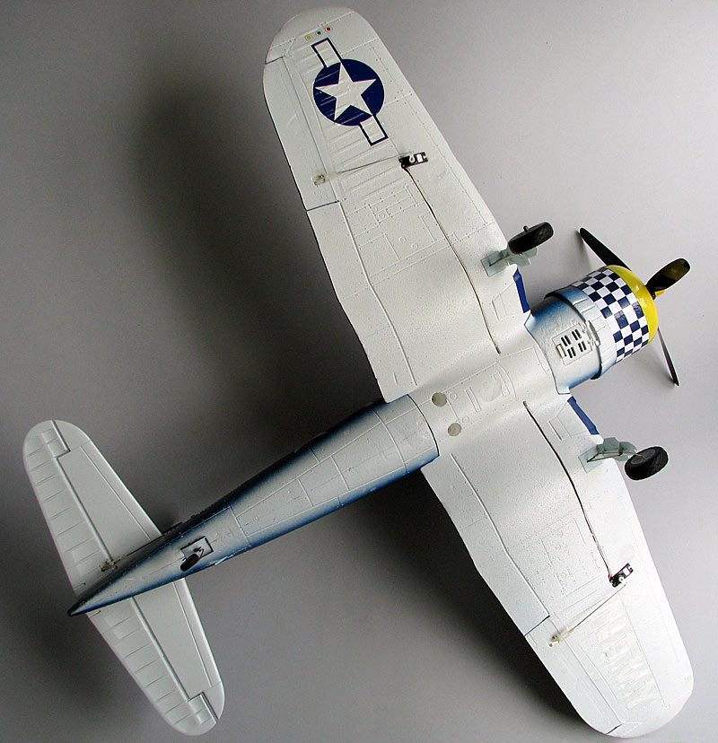

Pierwszy lot modelem wykonałem nieco wcześniej, niż planowałem. Kołowałem na start – może nie powoli i majestatycznie, ale i nie za szybko – gdy od czoła zawiał lekki wiatr i model najpierw lekko uniósł ogon, a następnie pięknie wzbił się w powietrze. Dodałem więc gazu i poleciałem :-)
Podobne zachowanie samolotu widać na zamieszczonym na końcu prezentacji filmie. Model po dodaniu gazu momentalnie odrywa się od ziemi, wręcz rwie się do lotu :D
Jakoś tak wyszło, że nie miałem okazji latać prawdziwym Corsairem, ale wydaje mi się, że model zdecydowanie nie powiela złych cech pierwowzoru. Mały Corsair lata jak trenerek. Jest prosty i przyjemny w pilotażu. Start z utwardzonej nawierzchni nie sprawia kłopotu – wystarczy dodać gazu. Model można też wypuszczać z ręki, zwłaszcza w trudnym terenie. Samolot bez problemu kręci podstawową akrobację: beczki, pętle, lot plecowy itp. Ładnie reaguje na ster wysokość, poprawnie na kierunek i nieco leniwie na lotki – ale ta opinia może wynikać z moich nawyków latania modelami 3D.
Duże śmigło i spory silnik powodują, że model energicznie reaguje na dodanie gazu, a przy tym jest bardzo cichy. W czasie lotu słychać tylko przyjemny szum.
Moje zastrzeżenia wzbudziły jedynie atrapy pokryw luków podwozia głównego. Model wygląda z nimi bardzo ładnie, ale do latania proponuję ich nie zakładać. W powietrzu i tak za bardzo ich nie widać, a działają jak hamulec, powodują tendencje do nurkowania i latanie z nimi nie jest tak przyjemne.
Corsair_09.jpg [ 110.68 KiB | Przeglądane 5792 razy ]
Corsair_10.jpg [ 113.53 KiB | Przeglądane 5792 razy ]
