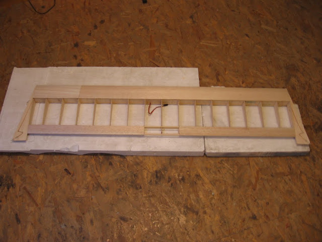

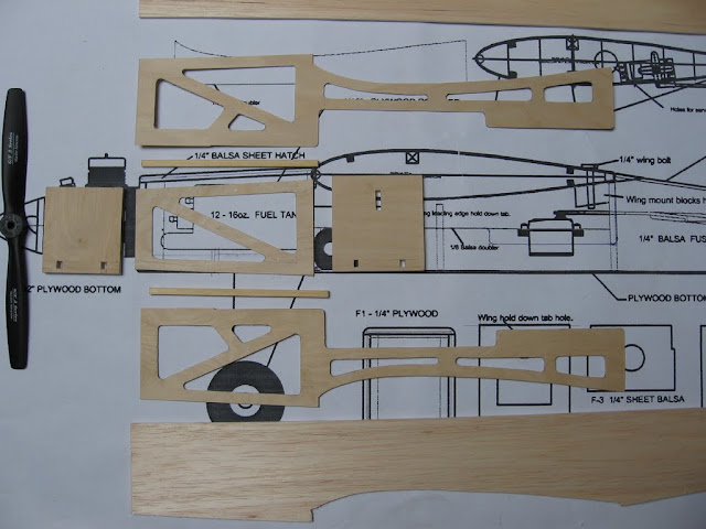

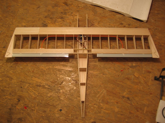

Witajcie

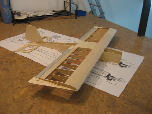

Jako że pierwsze szlify w sztuce opanowania modeli w powietrzu (i drżących kolan) mam już dawno za sobą, to jednak trzeba się szkolić dalej. Oto co w bólach już dawno powstaje i zaprząta mi głowę. W bólach... no bo jednak wolę jak model ma/miał odpowiednika w rzeczywistości a tak to ujechac nie mogę ale staram się też jak moge (ale maniane zrobiłem 8-) :lol: )
-rozpiętość: 1400mm
-długość: (nie pamiętam uzupełnię)
-dodatkowo 4-ro punktowe oświetlenie pseudostroboskopowe (diodowe)
-kadłub: balsa 4mm średnio miękka wzmocnienia sklejka ok 1mm
-skrzydła: dźwigar główny 2x sosna 3x6 z przekładkami balsa 1,5; dźwigar pomocniczy 2x sosna 4x4 wzmocnienie pod -kesonem 2x sosna 3x3
-żeberka balsa 2mm średnio twardsza
-keson przedni balsa 1,5mm
-"keson" tylni balsa 1mm twarda
-lotki pełne średnio twarde
-itd itp

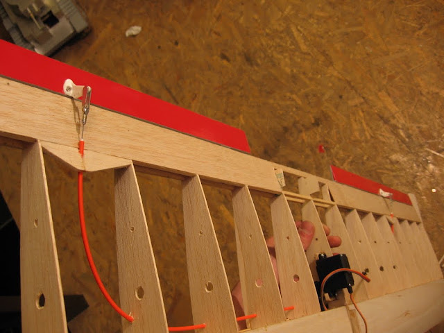

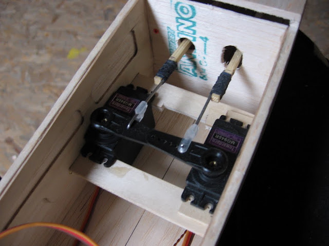

model fajny ale ..... nie lepiej dać cięgna z drutu do serwa ?
 Tytuł: Re: Ugly stick... nauka latania - lekcja 2
PostNapisane: sobota, 13 listopada 2010, 07:41
Posty: 107
Nie lepiej, jak masz jedno serwo
Wojtek

Krzychu czysta ladna robota,zreszta jak zwykle u ciebie,
Nie jestem pewien ale wydaje sie mnie ze zostawiles troche za ostra krawedz natarcia,promien noska profilu w tym modelu powinien byc jak najwiekszy
mozliwy do wykonania
STICK jest UGLY ale za to jak on lata.........

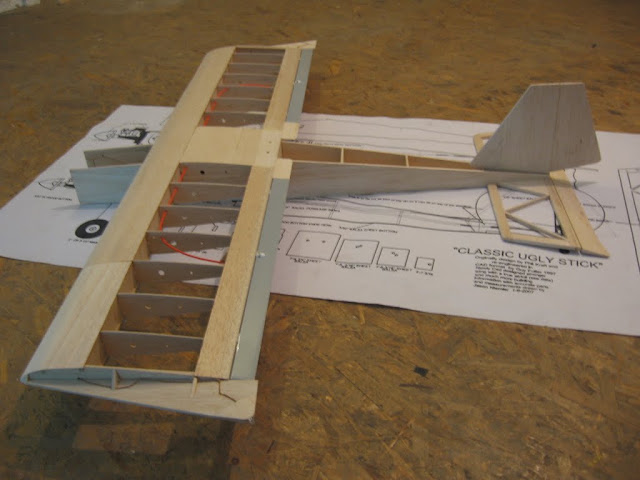

Nie zgodzę się. Można. Robisz "zetkę" w dwóch płaszczyznach, łożyskowanie z rurki, nawet słomka od napojów.
Te bowdeny to niewypał, już lepsze byłyby pólki z dźwigniami pośrednimi 90 st.

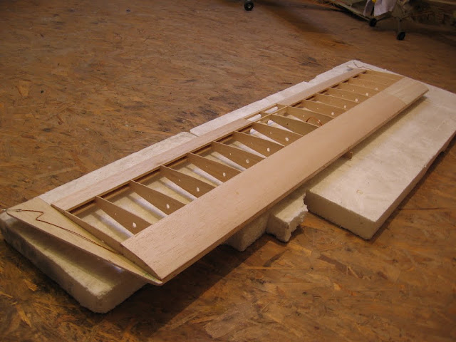

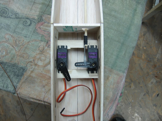

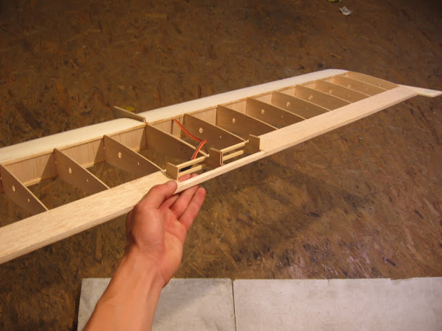

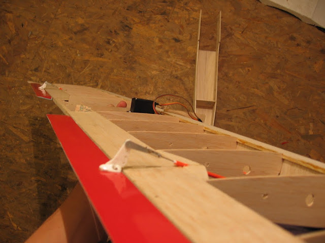

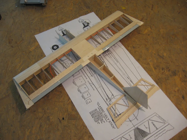

Właśnie dzisiaj nad tym jeszcze pracowałem sądzę, że jest tak jak na planie, póżniej już zacząłbym skracać cięciwę skrzydła.
Pomimo, że skrzydło jest dosyć proste to i tak, tu i tam jest coś co się pochrzaniło takie akcenty drobne, ale zobaczymy jak poleci.
Nie dawałem dwóch dźwigni 90st żeby nie robić sobie okazji do załapania luzów.
Bowdeny w tym wypadku spisały się ok ( na razie statycznie) ;)
Edit: PS dolna płaszczyzna skrzydła już poszyta.

Zgodzę się z Karolem że te bowdeny to niezbyt dobry pomysł. Poza tym zrobiłeś , moim zdaniem, łuk o zbyt małym promieniu.
Podobne sterowanie lotkami (bowdenem) zrobiłem w kicie Mustanga (rozpiętość ok. 1m, silnik 2,5cm). Zrobiłem to zgodnie z planem i musiałem użyć dobrze spasowanego bowdenu żeby zlikwidować luzy. Jak już założyłem ten bowden to okazało się że jest duże tarcie na łukach i potrzebuję serwa 5kg i więcej prądu żeby wycentrować lotki. Lepsze byłyby dźwignie kątowe.
Ładny "mebel" tak w ogóle :)

Można jeszcze zastosować smar silikonowo teflonowy w środek bowdenów, zdecydowanie zmniejszy to tarcie. Osobiście dałbym dwa serwa mini 2.5-3kg/cm i było by ok.

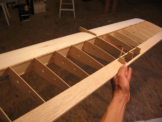

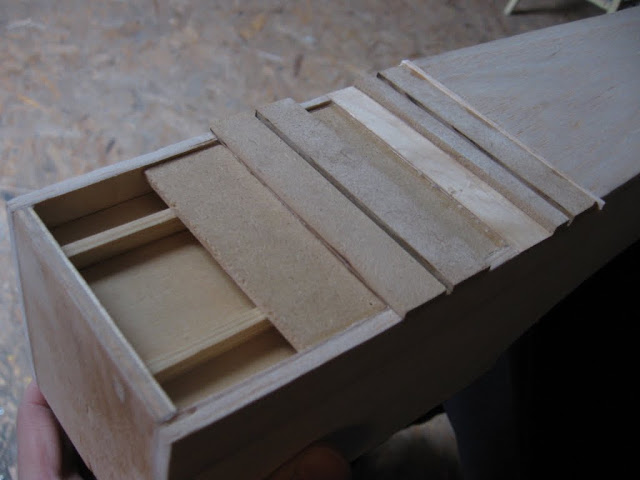

Z kesonem troszkę przedobrzyłeś. Jak już łączysz deski to rób to tak jak robi się z dźwigarami. Łączenie pod skosem a nie na styk.
Pozdrawiam Rafał

No tak do głowy mi nie przyszło żeby czymś przesmarować druty w bowdenach :oops: a taka prosta czynność...
Sprawdziłem jeszcze raz opory na popychaczach i stwierdziłem ogólnokomisyjnie paluszki wraz z amperomierzem, że jest ok (tzn różnica pobieranych prądów jałowy a roboczy nie jest powalająca), chociaż smarnąć też można.
Z tym bowdenem to mi się w tym modelu chyba poszczęściło bo kiedy tak chciałem zrobić napęd lotki w rwd 8 to luz był nie do przyjęcia. Może dlatego że tutaj popychacz jest cały na dwie lotki a nie 2 połówki. Co do kesonu, można i tak jak będzie następny raz to spróbuje tej metody.
Generalnie tak jak zrobiłeś to nie powinno się łączyć. Dodatkowo góra dołączona z lewej a spód powinien być a prawej. To tak na przyszłość.
Pozdrawiam Rafał
PostNapisane: poniedziałek, 15 listopada 2010, 16:35
Posty: 568
Wiek: 34
Lokalizacja: Siedlików
Od dołu akurat nie ma takiego połączenia, bo na środku wystaje główne żeberko przechodzące w bolec mocowania skrzydła do kadłuba. Tak więc keson jest z dwóch połówek. Z racji tego że listwy i deski są zazwyczaj długości 1m a skrzydło ma 1,4 więc powychodziło trochę połączeń dźwigarów. Oczywiście połączenia w dźwigarze nie są tym samym miejscu ,tzn jedno pod drugim, i starałem się żeby nie były w jednej prostej z tymi z drugiego dźwigaru.

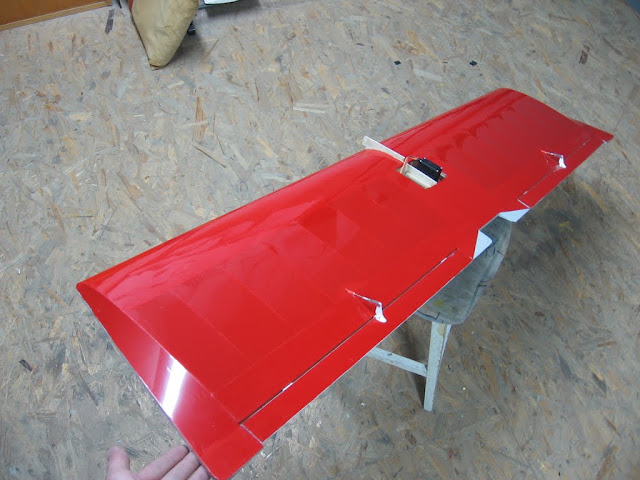

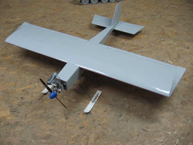

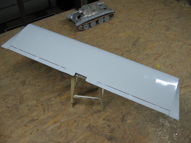

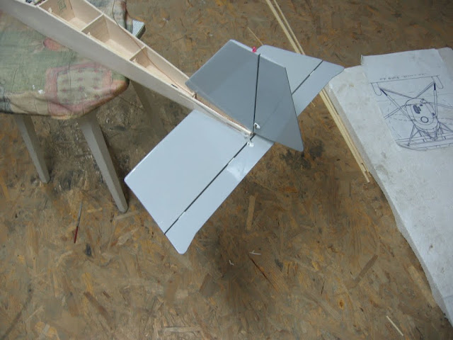

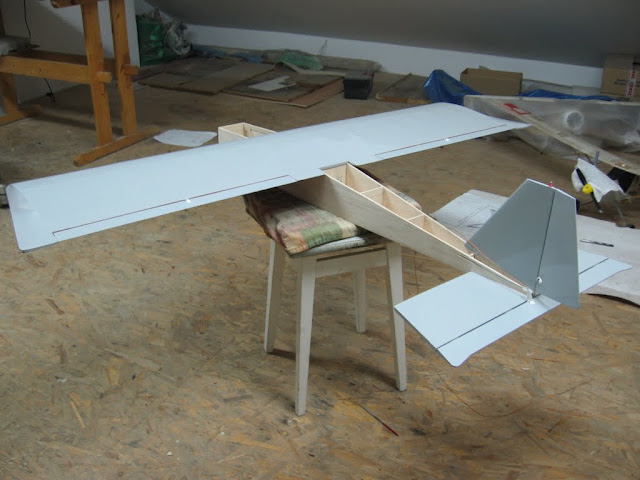

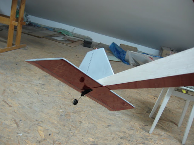

Oklejanie
stery
ogólnie
tutaj dziękuję Władkowi od którego pochodzi serducho modela
a tu bije pokłony w stronę Stan'a, tak dalej siedziałbym w "małej rozmiarówce".
Wolne się skończyło modelarzenie też :?
PostNapisane: poniedziałek, 22 listopada 2010, 19:30
Czesc Krzychu.

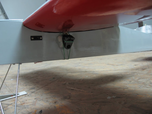

Oklejanko wyszlo bardzo ladnie,nie widze mocowania skrzydla do kadluba, z przodu skrzydla jest wystajaca sklejka
a na krawedzi splywu co ma byc?

na zdjęciach w pierwszym poście widać 2 otwory więc na pewno będą plastikowe śróbki

Tak tak śruby będą, otwory i wzmocnienia w skrzydle są tylko nie naciąłem jeszcze foli.
Gniazda śrub w kadłubie w budowie.

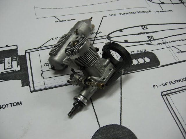

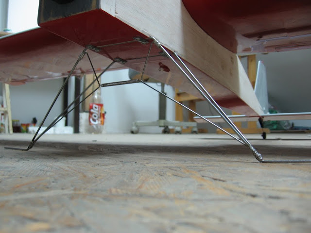

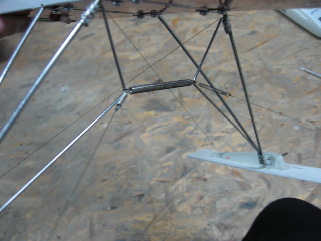

popychacze
łoże podwozia
z podwoziem to popłynąłem...
przymiarka silnika
kółko ogonowe

Dzięki Krzysiek za plany ;) Tak jak powiedziałem, zmniejszę uglySticka do jakichś 1000 mm rozpiętości i założę silnik elektryczny. Mam nadzieję, że uda mi się zrobić formatki pod laser do jakiegoś rozsądnego składania, bo moje krzywe ręce nic równo nie wytną ;) Tymczasem śledzę budowę z ogromną ciekawością.

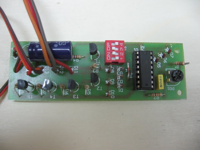

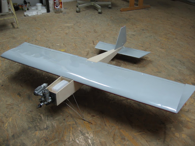

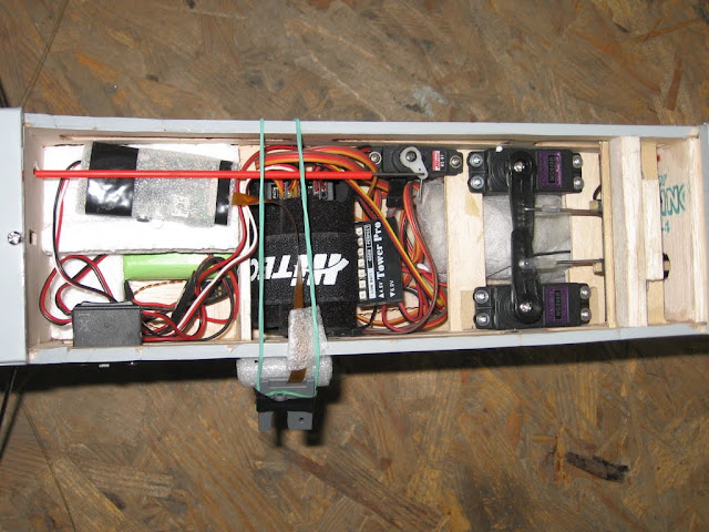

"moduł" oświetlenia - polutowałem kiedyś na lekcji z kitu pewnej firmy...
bebechy
takielunek nart
obiektyw i włącznik
wszystko wyważone jutro regulacje silnika... cdn

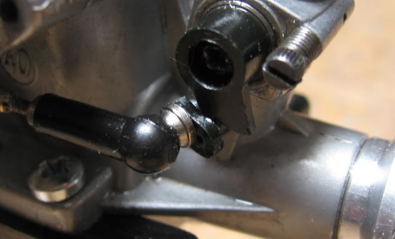

Przyszła odwilż. Ostatnia chwila na oblot na resztkach śniegu. Wczoraj wyregulowałem motorek ostatni przegląd i wale z buta na pas startowy. Właściwie brnąłem w śniegowodzie ok ponad 1km. Na pasie już prześwituje trawa, po dogłębnych oględzinach decyzja o kontynuacji planu. Odpaliłem motor i postanowiłem jeszcze sprawdzić zasięg tak dla pewności. W tym celu ustawiłem przepustnice na średnie obroty (żeby rozgrzał się porządnie w tym czasie) i chce iść te 30 kroków a już po jednym skoczyły obroty potem zmalały a następnie zaczął powoli jednostajnie wchodzić na max obroty (coś podobnego jak w filmach) i tak już został. Mała panika w oczach sprawdzenie blokady gazu i nic a stery działają normalnie. Zdławiłem silnik patrze a tu :shock:
Zastanawiam się od czego to, czy taki hs81 mógł to uczynić przy zakłóceniu nie uszkadzając trybów (bo sprawdziłem całe są w dodatku plastikowe).
Zmęczenie materiału?
Dodam że przepustnica (zakresy wychyleń) była ustawiona poprawnie, serwo działało prawidłowo, nie drżało. Przegub kulowy gładko chodził, popychacz przepustnicy ustawiony po najmniejszej linij oporu.
Sumując tego dnia przeszedłem grubo ponad 2 kaemy, przemoczyłem buty, i wróciłem z pękniętą dźwignią przepustnicy oraz nadszarpniętą dumą :mrgreen: .... i modelem w całości.

To naprawde miales pecha,dobrze ze to sie stalo na ziemi,
ta dzwigienka musiala byc uszkodzona wczesniej . Pomysl moze uda sie przerobic stara dzwigienke od serwa.

Wczoraj w późnych godzinach popołudniowych odbył się oblot. Wrażenia super, ale cykor był (kawał gnoja).
W miarę szybko udało mi się przestawić z operowania kierunkiem na lotki i było nawet przyjemnie. Lądowanie odbyło się już bez jednego koła głównego które postanowiło się katapultować. Wspomniany manewr należy zakwalifikować do grupy "do D**y"
ale model posadzony bez uszczerbku.
Wszystko odbyło się już o zmierzchu i młotek do filmowania, ze słońcem nie wyrabiał a pod słońce jeszcze robił białą plamę.
Tak więc film dla twardzieli.
Za to światła pozycyjne sprawują się zaskakująco dobrze nawet przy dość jasnym otoczeniu.
