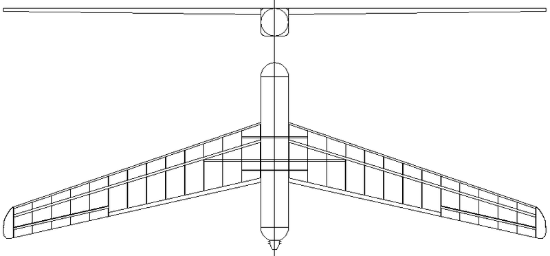

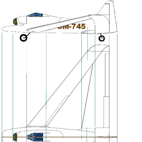

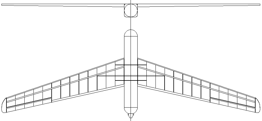

Szymon. Kiedyś wyrysowałem taki.
Ta broda pod dziobem to nie odnośnik do mnie. To strefa zgniotu.
PS: na rysunku na ogonie jest błąd "prześwitu" Myślę, że zauważyłeś, ale nie będę poprawiał. Chodzi ogólnie o koncepcję.
PS2: kiedyś zrobiłem go, dla sprawdzenia, z płaskiego kartonu, bez profilu. Latał zadziwiająco.
Ten drugi wklejam dla widoku koncepcji z góry, ale to inny projekt.

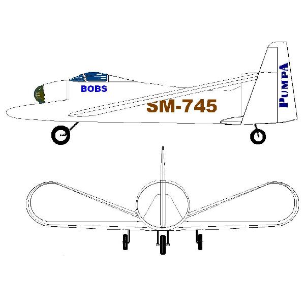

Co sądzisz Szymon o takim rozwiązaniu? Połączeniu kaczki z kormoranem.
Duża powierzchnia przy dużej sztywności, czyli można zrobić lekko, a zatem włożyć sporo elektroniki i pakietów. Pod FPW jak znalazł.

Witaj Szymon.
trochę porysowałem szczegółowiej. Może będzie więcej widać.
Za tą brązową osłoną - kamery. Z tyłu silnik i śmigło w "tunelu"
Połączenie skrzydła głównego i przedniego zamknięte półokrągłymi "wingletami"
Przy rozpiętości 2000 mm Zobacz jaka powierzchnia i ile miejsca w kadłubie.
Rysowałem myszką "od ręki" i są dlatego pewne niedokładności.
Rzut z tyłu umieściłem poprzednio.
Co Sądzisz?

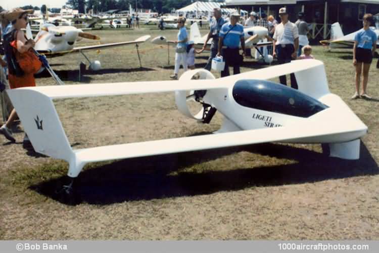

to moze Ligeti Stratos rodem z Australi
9901L.jpg [ 43.14 KiB | Przeglądane 10989 razy ]
ligeti%20stratoss.png [ 38.26 KiB | Przeglądane 10989 razy ]
 Tytuł: Re: Paoli z kadłubem - 274 cm (tu nic nie ma :) )
PostNapisane: czwartek, 10 maja 2012, 22:31
No proszę. Lata. I taki Stratos jest nawet dużo łatwiejszy do wykonania jako model.
Na początku myślałem wstawić 2 silniki w te okrągłe "winglety", ale to wiele komplikuje i uprościłem w jeden silnik jak w Stratosie.
Pewnie i tak to wymyślił Leonardo da Vinci, ale rysunki zaginęły i ktoś je odnalazł w Australii.
PostNapisane: piątek, 11 maja 2012, 19:00
Bardzo dziekuje Stachowi za pomoc, zalatwiles to blyskawicznie,dokladnie o tym samym Stratosie myslalem.
Stefan widze ze w necie jest wszystko na temat Stratosa, kliknij Ligeti Stratos albo boxwing Sunny .

Napisałem wyżej, że stwierdziłem, że dwa silniki na końcach skrzydeł powodują problemy. Drążyłem to dalej i stąd wersja z dwoma silnikami jeden za drugim i druga wersja, którą tu wstawiam. Te półokrągłe winglety są oczywiście dla maksymalnego uporządkowania "zawijających się strug powietrza na końcach tradycyjnego skrzydła. Takie wachlarze to potężne hamulce.
Przypomniałem sobie Szymonie Twój ostatni, fenomenalny film z Twojego latania FPV i kłopot z powrotem na lotnisko. Może więc wrócić do koncepcji dwu silnikowej? Można wtedy dociągnąć na jednym. Ten górny mały rysunek był początkiem koncepcji silników na końcach skrzydeł, nie brnąłem w to dalej i powstała wtedy ta wersja rzut z tyłu. To już da się "wysterować" jakimś trymerem. Przy Twojej wiedzy elektronicznej Szymonie myślę, że tak.
Co sądzisz?
PS: sprawdziłem w "właściwościach" Te rysunki powstały 14.07.2010 r. Wtedy postanowiłem wrócić do modelarstwa. W tym roku już to realizuję również przy Twojej ogromnej pomocy za co jeszcze raz dziękuję.
PS2:"Napisałem wyżej, że stwierdziłem, że dwa silniki na końcach skrzydeł powodują problemy." zobaczyłem, że nie napisałem. Widocznie chciałem napisać.
