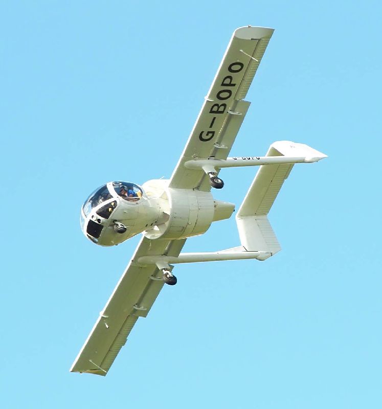

Przepraszam że się wtrące . :lol: Ale ten samolocik jest niesamowity . (:)
optica.jpg [ 41.69 KiB | Przeglądane 17233 razy ]
Czy ktoś wie o nim coś więcej . Pełna nazwa :oops: , kraj pochodzenia , wymiary , producent . :roll:
Joker
 Tytuł: Re: Niestety nie za darmo, ale...
PostNapisane: środa, 26 czerwca 2013, 13:05
Wpisz w google "Edgley EA-7 Optica" ;) - wyskoczy Ci 5 kilo odnośników :D
A TU masz linka do Wikipedii..
PS

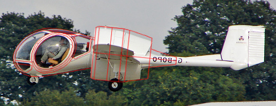

Przez ciekawość wpisałem w google odczytaną ze zdjęcia "rejestrację" latadełka z fotki - G-BGMW, i oto co mi wyskoczyło jako pierwszy z brzegu LINK (:) !!

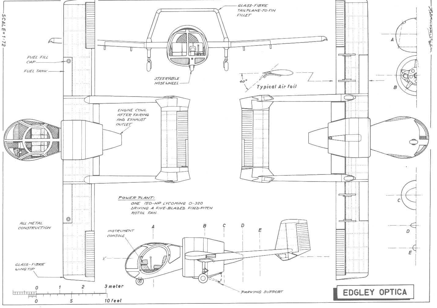

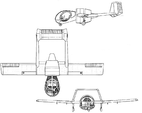

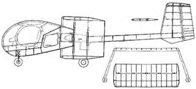

optica-1;10.jpg [ 24.85 KiB | Przeglądane 17137 razy ]
Rysunek poglądowy samolotu .
Jak ktoś ma program graficzny GIMP2 ( jest bezpłatny ) to rysunek otworzy się przeskalowany 1 : 10 .
Kabina nie jest problemem .
Pozdrowienia Joker

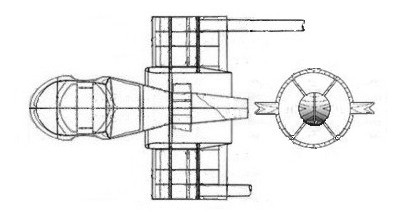

PostNapisane: sobota, 29 czerwca 2013, 21:45
Posty: 686
Niejako zostałem wywołany do tablicy przez szacowne grono kolegów . Tym bardziej że podano mi dane i producenta maszyny . W Internecie znalazłem trochę materiału . Model mógłby być przedni .
Co do dokumentacji to zgadzam się że drogo , ale ......
Można tak :
8.jpg [ 72.1 KiB | Przeglądane 17067 razy ]
Zrobiłem z tego to
4.jpg [ 18.17 KiB | Przeglądane 17067 razy ]
5.jpg [ 17.13 KiB | Przeglądane 17067 razy ]
6.jpg [ 15.46 KiB | Przeglądane 17067 razy ]
Nie odtwarzałem wszystkiego tylko co może być mi ewentualnie potrzebne do budowy modelu . Nie lubię pracować na bit mapach wole AUTO-CAD a bitmapy używam tylko jako podkład do rysunków Cad a do tego mi w zupełności to wystarczy . Znalazłem jeszcze parę rysunków np. ;
7.jpg [ 118.75 KiB | Przeglądane 17067 razy ]
Myślę że chcąc zrobić model należało by przyjąć skale 1 : 6 , rysunki są właśnie przeskalowane do tej wielkości .
Model miałby wtedy wymiary :
Długość – 1358 mm .
Rozpiętość – 1998 mm .
Szerokość skrzydła – 268 mm
Powierzchnia skrzydła 45.83 dcm . 2
Ładne wymiary nie .
Napęd dwa silniki ustawione w tandem ( śmigła przeciw bieżne ) .
Średnica wewnętrzna obudowy turbiny 240 mm .
Profil skrzydła NASA GA(W)-1 grubość skrzydła 50 mm .Nie wiem co to za profil ja go nie mam :
http://www.ae.illinois.edu/m-selig/
może koledzy coś doradzą . Była by to ładna zabawka i platforma FPV . Kabina to żaden problem można zrobić laminat i frezować na frezarce CNC . Natomiast do platformy FPV można z styroduru i pleksi wydumać uproszczoną .

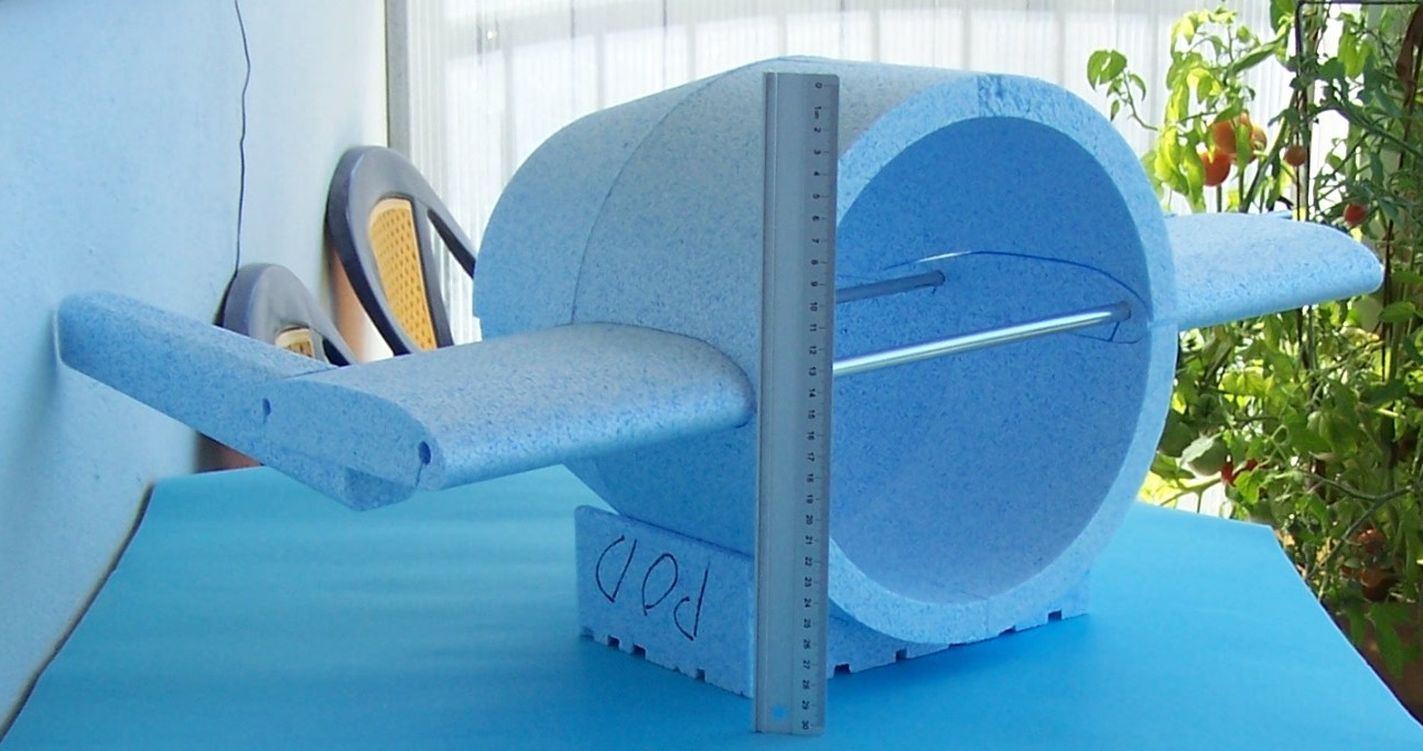

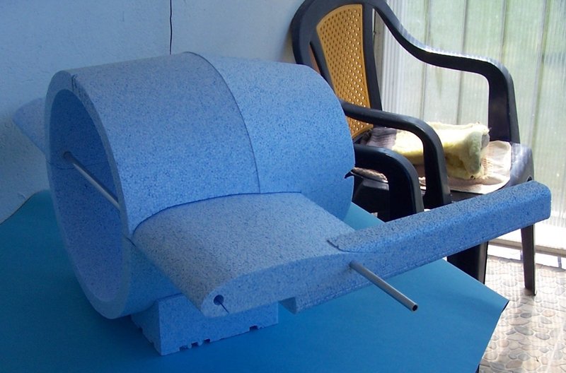

Pozostaje pytanie co o tym myślą inni .Ale tak dla zaostrzenia apetytu ;
3.jpg [ 124.26 KiB | Przeglądane 17066 razy ]
2.jpg [ 159.52 KiB | Przeglądane 17066 razy ]
1.jpg [ 86.91 KiB | Przeglądane 17066 razy ]
Pozdrowienia Joker

Jestem pod wrażeniem - zapowiada się nietuzinkowa maszyna (:)
Chmm - chyba to odpowiedni moment na założenie osobnego wątku ;) , który niewątpliwie będę śledził :D

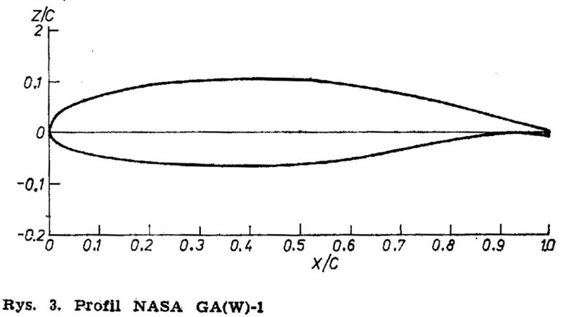

dane profilu poniżej
GAW-1_tlia1976_6.pdf [101.85 KiB]
Pobrane 426 razy
I zapowiada się piękny temat i oczywiście realizacja. :D
Popcorn zamówiłem,zgrzewka się chłodzi,czekam na ciąg dalszy :D
p.s. Joker gdybyś zechciał udostępnić plany w skali 1/6 do archiwum byłoby cudownie.Rzadka konstrukcja...
PostNapisane: niedziela, 30 czerwca 2013, 12:07
NASA/Langley/Whitcomb LS(1)-0417 (GA(W)-1) general aviation airfoil
http://airfoiltools.com/airfoiltools/ai ... l=ls417-il
Tylko kto powiedział, że musisz odwzorowywać oryginalny profil.
Można użyć czegoś sprawdzonego w modelach, bo to przecież zupełnie inny zakres liczb Re.
Jakiś motoszybowcowy Selig pewnie sprawdzi się znakomicie.

 Tytuł: Re: Edgley EA-7 Optica
PostNapisane: niedziela, 30 czerwca 2013, 13:16
Też uważam, że do modeli trzeba używać sprawdzonych profili modelarskich.
Te wysublimowane profile lotnicze wchodzą do produkcji po wielu kosztownych badaniach w tunelach, a jeszcze wcześniej (obecnie) są dobierane i analizowane na programach komputerowych do konkretnych zachowań projektowanej konstrukcji.
Nie mamy dostępu do tego.

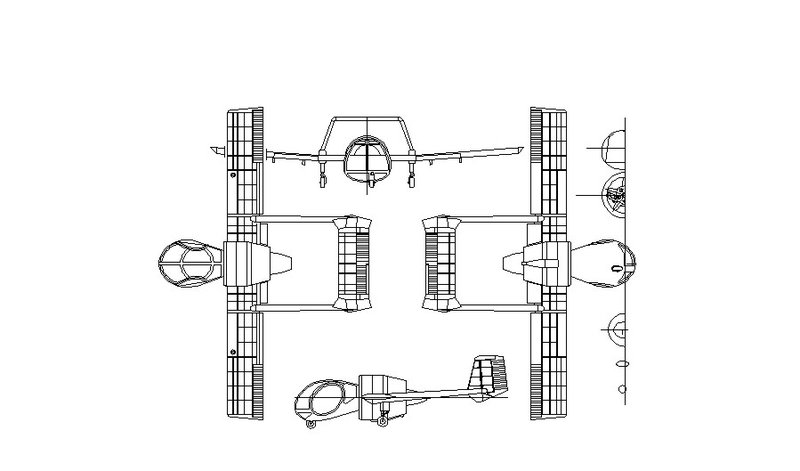

Dziękuje kolegom serdecznie :D . Podesłane profile pozwoliły mi na dokładne określenie grubości skrzydła , wynosi ona 45,5 mm . :lol:
9.jpg [ 38.27 KiB | Przeglądane 17004 razy ]
10.jpg [ 38.2 KiB | Przeglądane 17004 razy ]
Rysunki są już przeskalowane do skali 1: 6 . Po otwarciu w programie GIMP ukażą się w tej skali .
Ja również zgadzam się że lepiej zastosować sprawdzony profil , czekam na sugestie , sam za mało umiem :oops: żeby dobrać odpowiedni . Proszę tylko pamiętać że model ma być nośnikiem kamery do FPV , czyli latać jak najwolniej ( przydadzą się klapy ) .
Pozostaje jeszcze napęd jak go rozwiązać .
Nie wiem czy powstanie model ale dokumentacja może komuś się przydać .
Dokumentacja jest dostępna dla wszystkich :lol: . Dlatego zamieszczam tyle przeskalowanych rysunków .

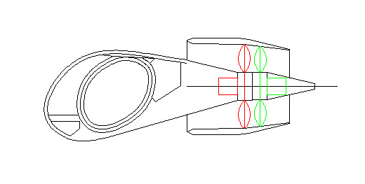

Postaram się rozrysować teraz kabinę w wersji uproszczonej pod kamerę Ale o wygładzi podobnym trochę do oryginału .
Miłego popołudnia Joker

Przecież sam pisałeś, że dwa silniki. Jeden ciągnący, drugi pchający, a miejsca w tunelu na śmigła Podałeś dużo.
JOKER 2 napisał(a):
Postaram się rozrysować teraz kabinę w wersji uproszczonej pod kamerę Ale o wygładzie podobnym trochę do oryginału.
Przypominam, że płaskie przezroczyste płyty umieszczone pod kątem załamują światło. Tłoczone odpowiednio, niwelujące to zjawisko, są paskudnie trudne do wykonania.

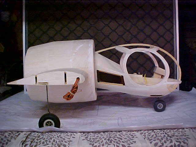

Co niektórzy już go budowali na podstawie planu J.Wrighta.Model ma WS 81 cali.Napędzany silnikiem elektrycznym.Reszta danych w pdf.
dane modelu.pdf [12.22 KiB]
Pobrane 449 razy
I trochę zdjęć z budowy.
opt-st2b.jpg [ 11.8 KiB | Przeglądane 13035 razy ]
opt-st3b.jpg [ 21.34 KiB | Przeglądane 13035 razy ]
croc25-1.jpg [ 35.86 KiB | Przeglądane 13035 razy ]

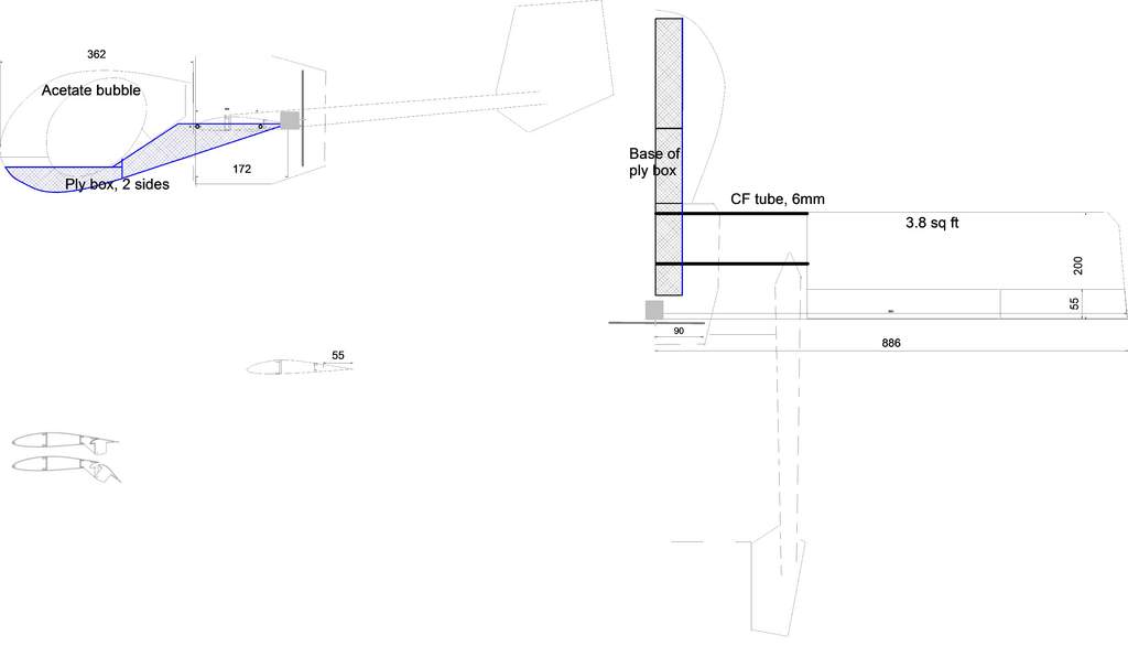

Zacząć chciałbym od dokumentacji . Generalnie podzieliłem na dwie grupy .Pierwsza zbliżona do oryginału ;
11.jpg [ 70.51 KiB | Przeglądane 12933 razy ]
Oraz druga grupa rysunków które trzeba traktować z przymrużeniem oka ale też się przydadzą ;
12.jpg [ 57.53 KiB | Przeglądane 12933 razy ]

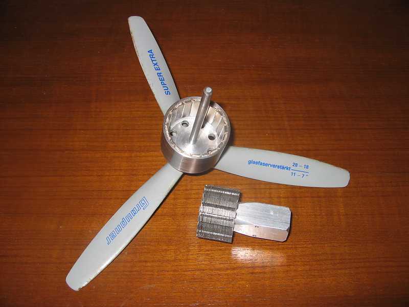

A teraz co do napędu . Myślałem zrobić to tak ;
Dwa silniki jeden pchający , drugi ciągnący ustawione w tandem . Całość umieszczona w obudowie , powinno całość pracować jak dysz kordezza , ( nie wiem czy dobrze napisałem nazwę ) . Myślałem o śmigłach trzy łopatowych bo szerokich podwójnych raczej nie dostane . Sposób ze śmigłem większym i obciętym myślę że dobry . Zresztą zawsze można latać na jednym silniku a drugi zdemontować , lub go nie dawać
13.jpg [ 20.51 KiB | Przeglądane 12933 razy ]
Czerwony silnik pchający , zielony ciągnący . Początkowo myślałem o napędzie turbiną , ale największe mają tylko 100 mm . średnicy . A sam nie podjął bym się zrobienia . Dwa silniki dlatego że być może będzie model trochę większy .
A teraz temat trochę ważniejszy bo bez niego na poważnie nie można myśleć o rysunkach . Jaki profil na skrzydło i to jest pytanie

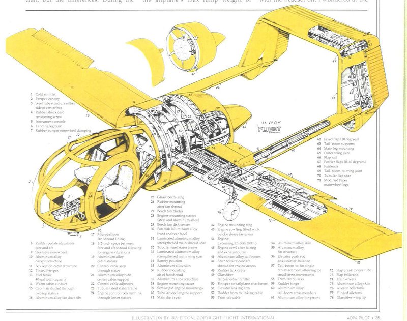

Witam Edwardzie,
widzę - ciężko pracujesz nad konstrukcją.Poniżej pewne informacje konstrukcyjne.Mam nadzieję,że będą pomocne:
Optica-11copy.jpg [ 111.04 KiB | Przeglądane 12913 razy ]
optica3copy.jpg [ 232.13 KiB | Przeglądane 12913 razy ]
OpticaDraw.jpg [ 20.66 KiB | Przeglądane 12913 razy ]
Zdjęcia oryginalne w wielkości jaką otrzymałem.

Trochę zacząłem kombinować przy profilu skrzydła . Jako przykład wziąłem model kolegi scorpio_2727 bodajże z Australii .
14.jpg [ 28.11 KiB | Przeglądane 12863 razy ]
Wyszło mi coś takiego ;
15.jpg [ 4.14 KiB | Przeglądane 12863 razy ]
Szerokość skrzydła 226.0 mm . grubość profilu 17 % . Przy rozpiętości 1998.3 mm .
Może któryś z bardziej doświadczonych kolegów zaproponuje lepszy profil .
Joker
P.S. Kolego bobik rysunki które mi pokazałeś w poprzednim poście jak do tej pory to są najbardziej zbliżone do orginału .

Jak już pisałem zacząłem kombinować .
Wymiary modelu e skali 1 : 6 ;
Rozpiętość - 1998,3 mm .
Długość - 1358,3 mm .

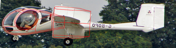

Po nałożeniu na rysunki które otrzymałem od kolegi bobika wyszło coś takiego ;
Rysunek3.jpg [ 129.1 KiB | Przeglądane 12818 razy ]
Widać różnice w wymiarach . Linie czerwone mój rysunek w AUTU – CADzie , czarny podkład rysunki na których się wzorowałem , niebieskie pionowe to gabaryty wymiaru szerokości i długości . Przepraszam za jakość ale nie mogłem wstawić oryginału w AUTO – Cad bo nie każdy ma możliwość go otworzyć . Dlatego sprowadziłem do bit mapy .
Joker

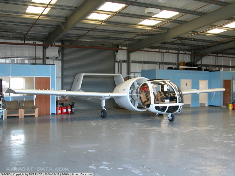

otrzymałem zdjęcie z ujęciem od dołu.Może sie przyda.
Edgley_Optica.jpg [ 35.13 KiB | Przeglądane 12790 razy ]

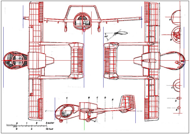

Rysunki z grubsza są zrobione . Na razie bez wnętrza i szczegółów . wygląda to tak .
Optika.jpg [ 55.58 KiB | Przeglądane 12702 razy ]
Natomiast w Auto-CAD :

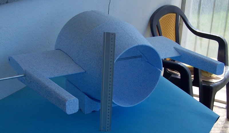

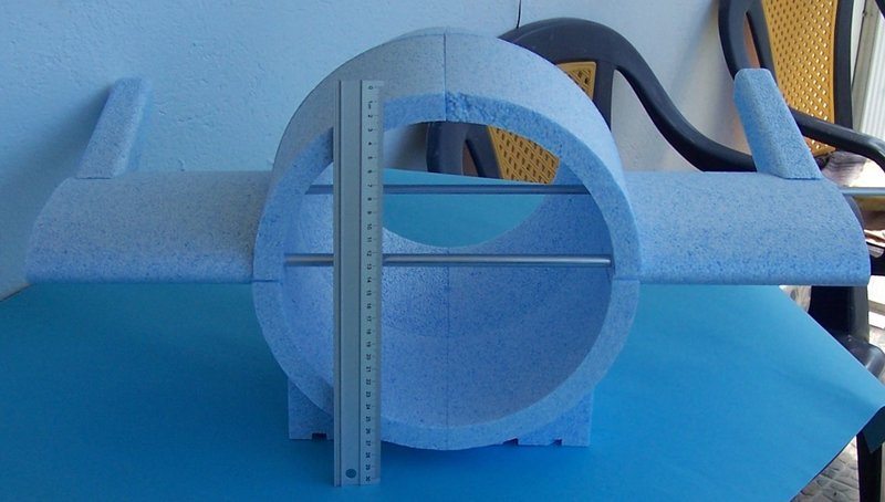

Na podstawie tych rysunków zrobiłem część środkową samolotu do celów poglądowych . W skali 1:6 wnętrze pierścienia na śmigło wynosi 245 mm czyli można wstawić silnik ze śmigłem .
Tak wygląda część środkowa samolotu ;
Komentarz: UWAGA !!! To nie jest model .
100_2888.JPG [ 187.36 KiB | Przeglądane 12702 razy ]
100_2890.JPG [ 161.58 KiB | Przeglądane 12702 razy ]
100_2893.JPG [ 232.47 KiB | Przeglądane 12702 razy ]
100_2896.JPG [ 238.35 KiB | Przeglądane 12702 razy ]
Dla zobrazowania wielkości ekspozycja z linijką 300 mm .
Na razie uważam ten post za zamknięty . Będę w wolnych chwilach kończył rysunki , chodzi o wnętrze i szczegóły konstrukcji jak i przekroje poszczególnych części . Wszystkie rysunki są w Auto CAD w skali 1:6 . Ale myślę że model lepiej by wyglądał w skali 1:5 .
Mam nadzieje że do końca roku dam rade je skończyć .
PostNapisane: sobota, 24 sierpnia 2013, 15:29
Pięknie to wygląda.Gratulacje... :D
PostNapisane: sobota, 24 sierpnia 2013, 16:02
Mam nadzieje że do końca roku dam rade je skończyć .Joker
Będę trzymał kciuki.
Potem to już tylko wyciąć, posklejać i wyposażyć do lotu. :mrgreen: (:)
Cierpliwie poczekam, bo warto.
