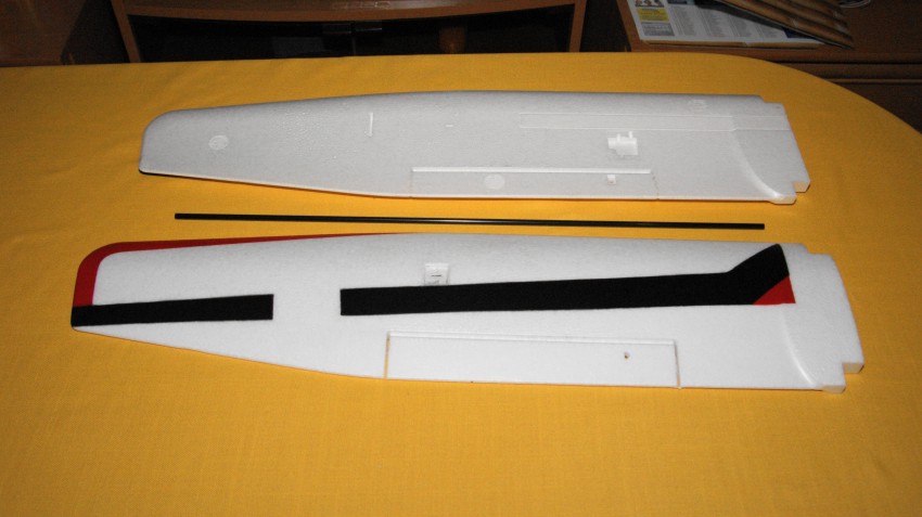

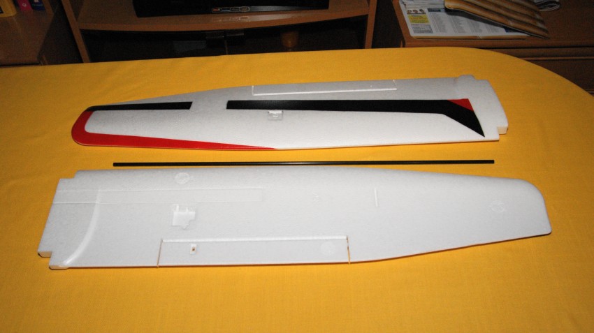

No i właśnie dzisiaj przyszła paczka od Szymona. Nic nadzwyczajnego długi brązowo-szary karton a w środku to:
1a.jpg [ 125.31 KiB | Przeglądane 18943 razy ]
do tego jeszcze było to:
2a.jpg [ 80.54 KiB | Przeglądane 18943 razy ]

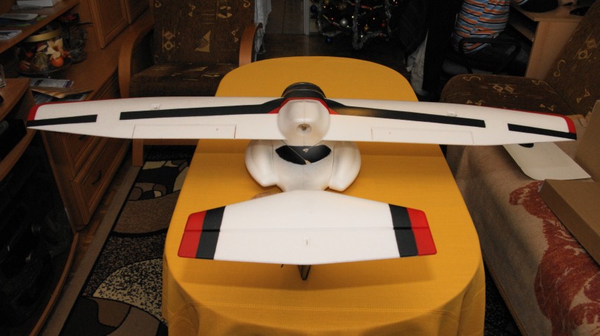

no i cuś takiego
3a.jpg [ 97.58 KiB | Przeglądane 18943 razy ]
już wiecie jakie cacuszko sobie kupiłem? Bardziek kręciła mnie ta większa wersja z HK ale... Gwiazdor przyjdzie dopiero za rok.

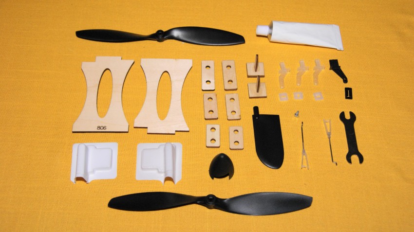

W paczuszce były jescze takie oto rzeczy:
4a.jpg [ 103.51 KiB | Przeglądane 18943 razy ]
5a.jpg [ 95.45 KiB | Przeglądane 18943 razy ]

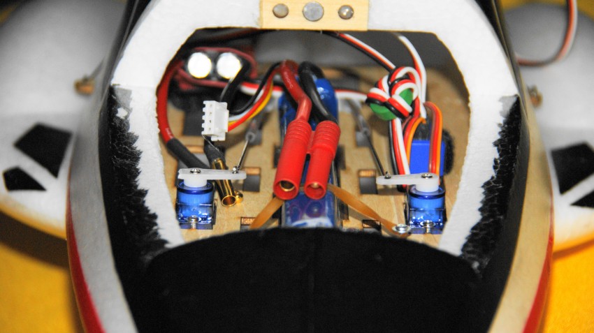

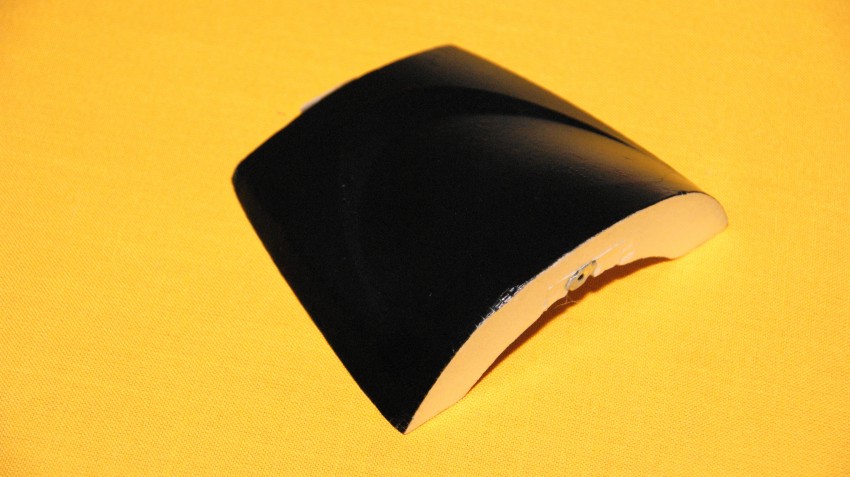

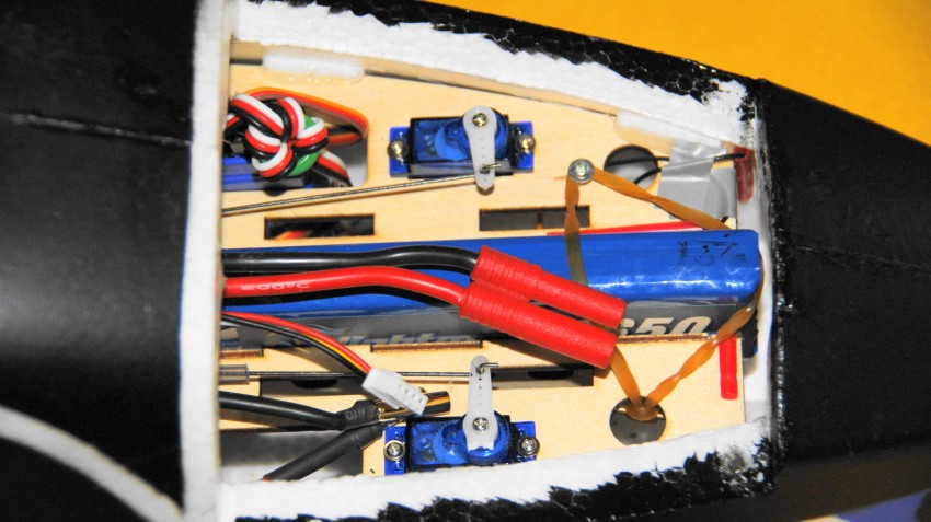

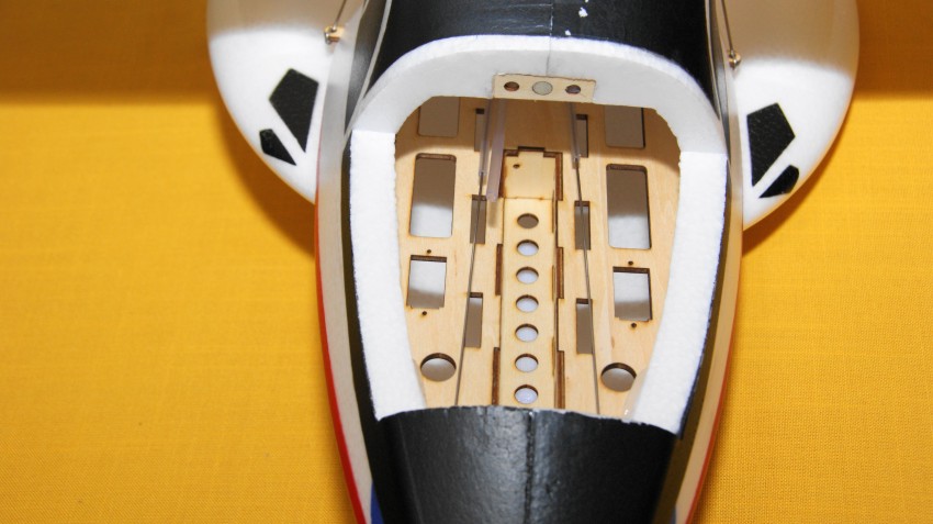

Kabina wygląda na dość obszerną ale z umieszczeniem pakietu 3S będzie trochę problemu. Może regulator i odbiornik wejdą we wnękę przeznaczoną na pakiet a pakiet przyjdzie na to z góry :roll: jeszcze nie mam na to pomysłu.
9a.jpg [ 78.32 KiB | Przeglądane 18943 razy ]

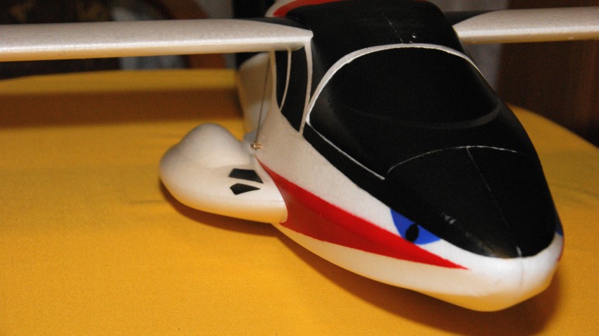

11a.jpg [ 59.26 KiB | Przeglądane 18935 razy ]

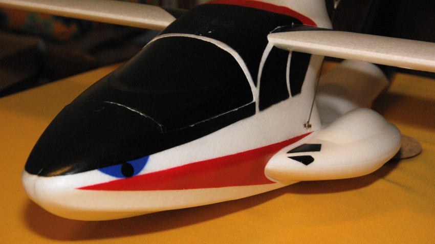

A tak bardziej od przodka:
12a.jpg [ 72.86 KiB | Przeglądane 18935 razy ]
13a.jpg [ 74.8 KiB | Przeglądane 18935 razy ]
14a.jpg [ 49.34 KiB | Przeglądane 18935 razy ]

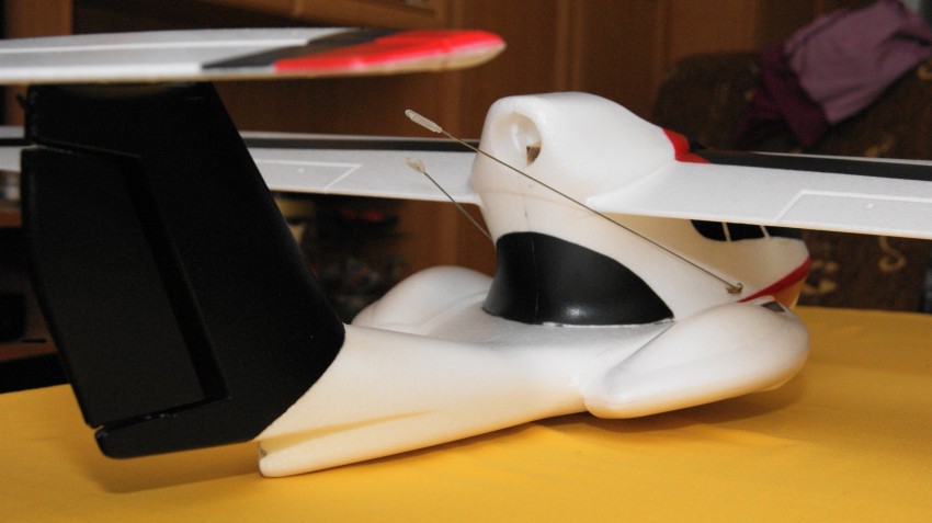

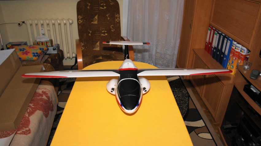

No i widok ogólny od tej brzydszej strony:
15a.jpg [ 82.66 KiB | Przeglądane 18935 razy ]

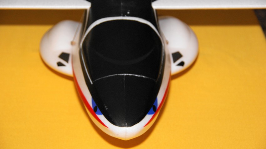

I widok, który zachwycił moją żonę mówiącą: ona jest piękna, nie mogłeś odrazu kupić takiego modelu tylko jakieś szybowce? Zapytałem dlaczego ONA? No bo wygląda jak orka...
No i coś w tym jest...
16a.jpg [ 85.91 KiB | Przeglądane 18935 razy ]
Producent dorzucił jeszcze coś takiego:
17a.jpg [ 111.77 KiB | Przeglądane 18935 razy ]
18a.jpg [ 93.76 KiB | Przeglądane 18935 razy ]

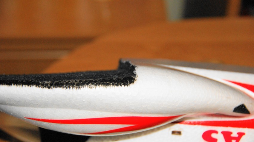

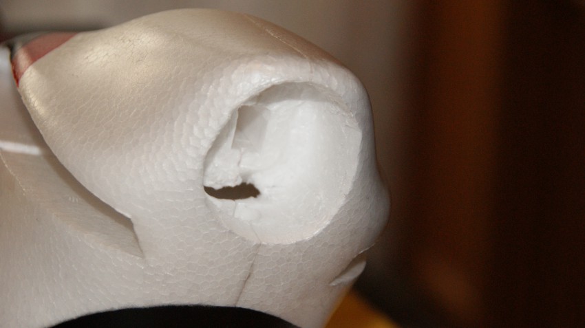

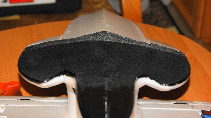

A teraz kilka słów o modelu. Jakość wykonania bardzo fajna, elementy dobrze ze sobą spasowane, jakość pianki całkiem przyzwoita, jakby trochę twardsza jak w AXN'ie. Ogólnie bardzo przyzwoity model, jedyny minus to śladowe odpryski farby, bardziej na krawędziach elementów jak na ich powierzchni.

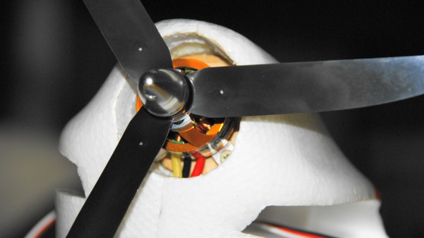

Co mnie martwi? W zasadzie dwie rzeczy. Mocowanie akumulatora i mocowanie silnika. Jest tam co prawda umocowany kwadrawowy kołek, do którego można przymocować silnik ale chyba pokuszę sie o jego usunięcie i wklejenie tam okrągłej wręgi ze sklejki przyklejonej na żywicę i dodatkowi przykręconej blachowkrętami, które też będą wkręcone na żywicę.
Elektronikę jaką planuję to 4szt. serw HXT 900 lub TP SC 91R, regulator turnigy ale który to zależy od silnika i pakiet 3S 2600mAh, bo takie akurat dwa mam.
Co do silnika to jeszcze nie podjąłem decyzji ale chciałby wsadzić coś o ciągu 1200g a nie wiem czy nie bedzie za mało. Model będzie startować z wody więc trochę tej mocy będzie potrzebować.
Jak macie jakieś propozycje co do silnika to chętnie poczytam.

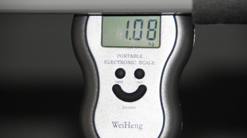

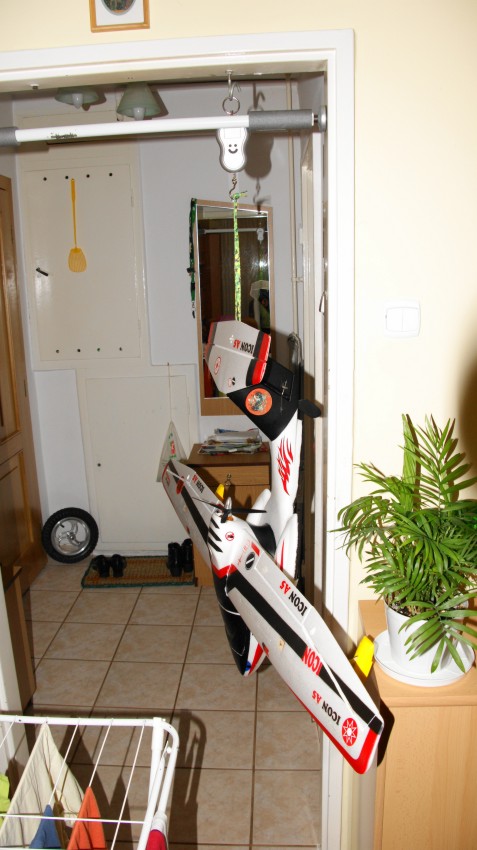

No to se trochę narobiłem małego problema. Zachciało się wodnosamolotu.
Wagowo wyjdzie mi RTF nieco poniżej 1000g.
Ponieważ to cuś ma startować z wody, to wypadałoby aby mieć ciung trosiuśkę większy jak 1000g cy cuś takiego.

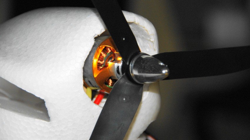

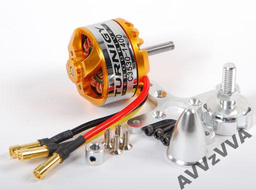

No prace idą w iście zawrotnym tępie. Kurcze model, który można zrobić na gotowo w jeden wieczór babram tygodniami. To wszystko przez to, że doba ma tylko 24h.
Docelowo w modelu jest ten silnik
1416224897.jpg [ 24.43 KiB | Przeglądane 18616 razy ]

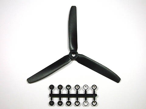

śmigiełko 8x4
dfee20b3bcfd9d306da54f40f079353b.jpg [ 37.95 KiB | Przeglądane 18616 razy ]

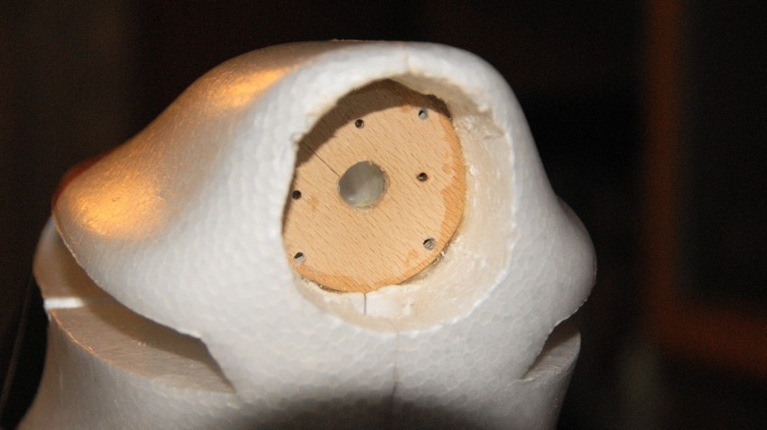

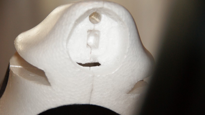

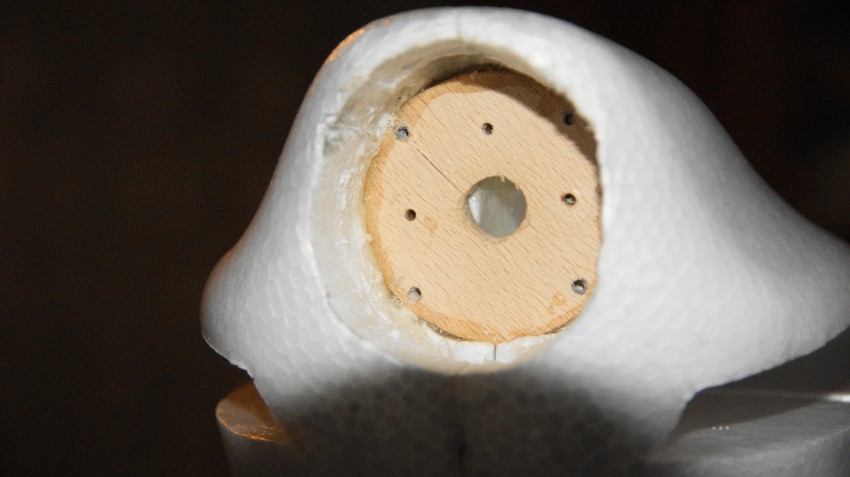

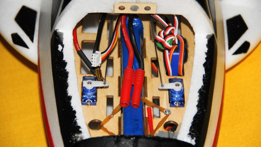

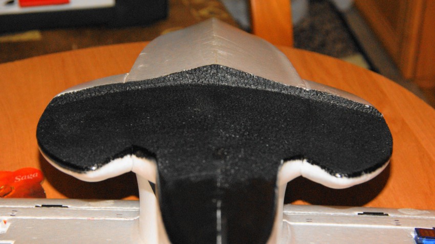

Ponieważ mocowane silnika było jakie było (na patyku i dla silników o średnicy 28mm) poczyniłem małe przeróbki, które wyszły tak
19.JPG [ 56.42 KiB | Przeglądane 18616 razy ]
20.JPG [ 49.25 KiB | Przeglądane 18616 razy ]
26.JPG [ 65.69 KiB | Przeglądane 18616 razy ]
27.JPG [ 60.28 KiB | Przeglądane 18616 razy ]

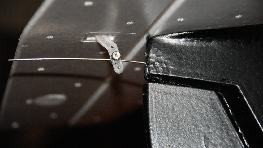

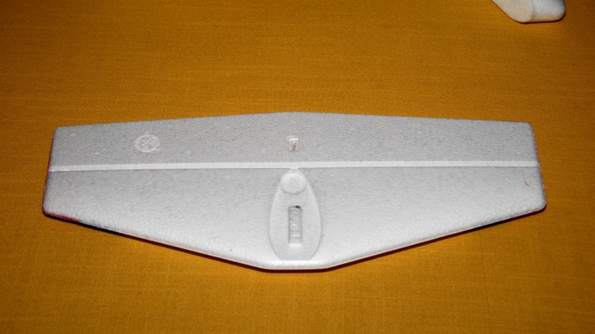

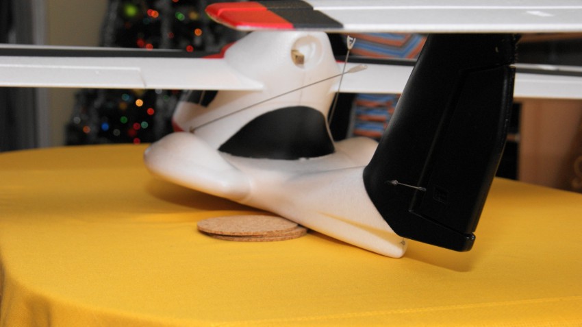

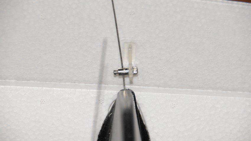

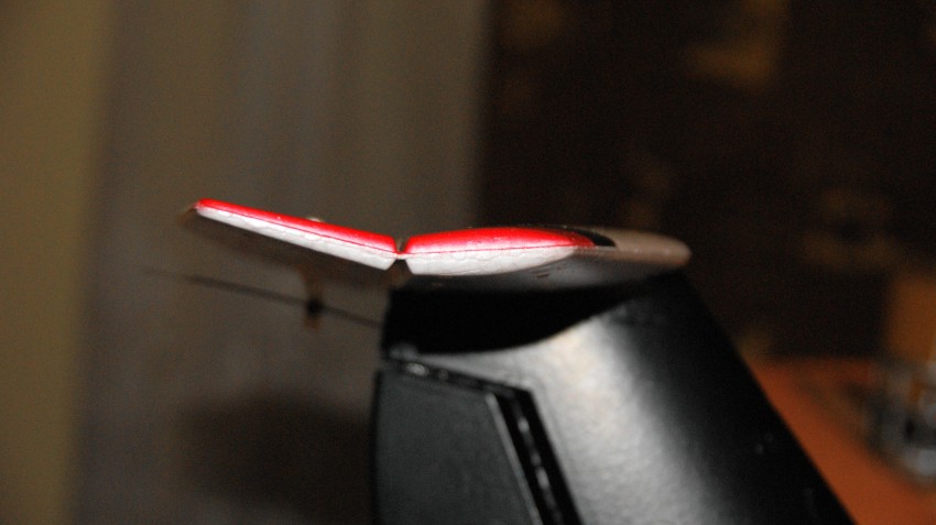

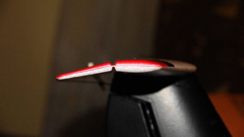

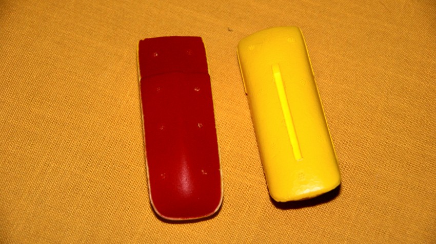

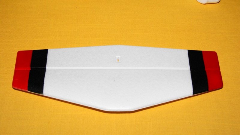

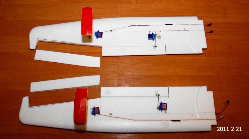

Po wklejeniu statecznika poziomego okazało się, że napęd steru wysokości jest chyba nieprzemyślaną propozycją. Bowden pociądnięty od kabiny do samiusieńkiego końca statecznika pionowego i wyprowadzony dokładnie na wprost dźwigni steru wysokości :roll: nie wróży nic dobrego no i tak jest. Opór jaki stawia wygięty bowden :roll: nie wiem czy serwa sobie z nim poradzą, a do tego zmniejsza to zakres wychylenia steru.
30.JPG [ 89.68 KiB | Przeglądane 18616 razy ]
30a.JPG [ 54.7 KiB | Przeglądane 18612 razy ]
Acha, nie mogę dodać kolejnego załącznika więc będzie post pod postem :D

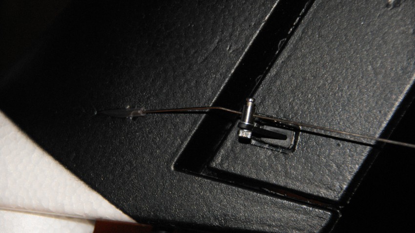

Trochę lepiej jest ze sterem kierunku
29.JPG [ 100.91 KiB | Przeglądane 18616 razy ]

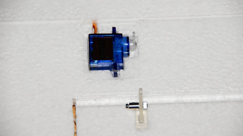

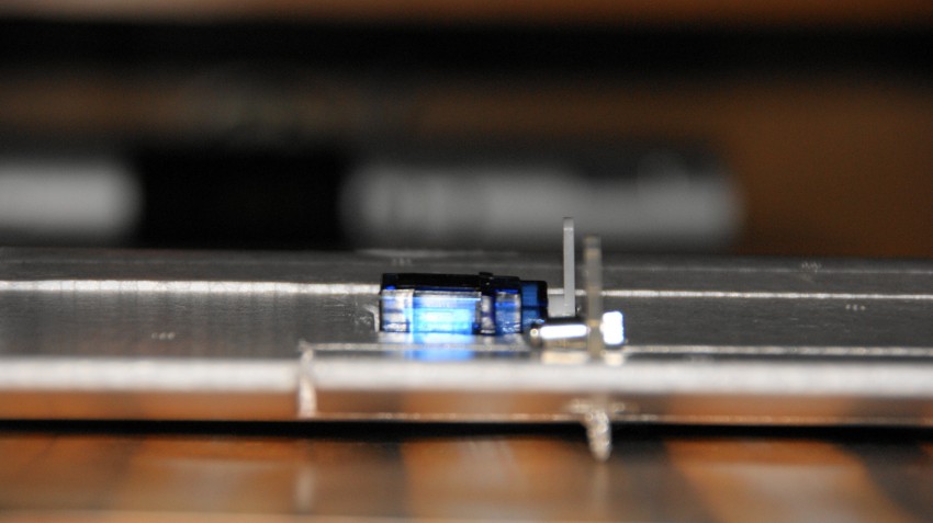

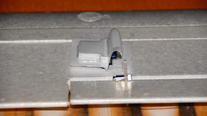

Za moment dorobię fotki od serw lotek, też ciekawe rozwiązanie sobie wymyślili ;)
33.JPG [ 56.41 KiB | Przeglądane 18608 razy ]
34.JPG [ 55.64 KiB | Przeglądane 18608 razy ]
35.JPG [ 64.45 KiB | Przeglądane 18608 razy ]
Jak widać serwo sporo wystaje, miała je maskować ta plastikowa osłonka ale jest za mała (za płytka i za wąska - dźwignia serwa trze się o ściankę boczną).
Docelowo zrezygnuję z tej osłony i serwo zabezpieczę albo inną osłoną albo taśmą samoprzylepną koloru białego.

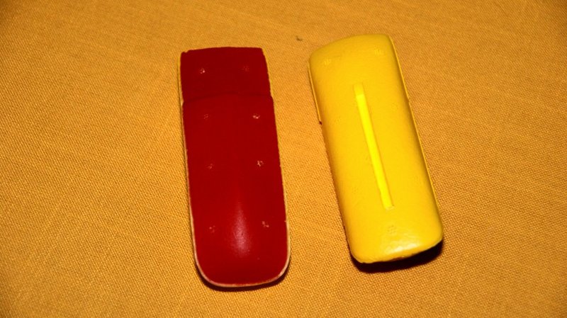

A czy te osłony do serw były w komplecie, jeśli tak to nie rozumiem dlaczego nie pasują.
Zabezpieczyć musisz koniecznie, bo z filmu widać, że jak coś źle pójdzie to model w łódź podwodną się zamienia. :D :D
 Tytuł: Re: ICON A5 - model, który zachwycił moją żonę!
PostNapisane: niedziela, 23 stycznia 2011, 14:09
Niestety osłony były w komplecie. Jako zabezpieczenie może być też koszulka termokurczliwa. Zabezpiecza serwo, można bez problemu wkleić a w razie uszkodzenia serwa rozcinasz koszulkę i wyjmujesz serwo.
PostNapisane: poniedziałek, 24 stycznia 2011, 01:47
Nie da sie poglebic gniazda na serwo ?
Ten odstajacy plastik duzo psuje :(
PostNapisane: poniedziałek, 24 stycznia 2011, 08:35
Ciutkę się da ale i tak nie schowam całego serwa :(
EDIT: fotki
Wreszcie uporałem się z silnikiem i pakietem akumulatorów.
Wygląda to tak:
36.JPG [ 87.66 KiB | Przeglądane 12131 razy ]
37.JPG [ 102.37 KiB | Przeglądane 12131 razy ]
38.JPG [ 99.89 KiB | Przeglądane 12131 razy ]
39.JPG [ 62.76 KiB | Przeglądane 12131 razy ]
40.JPG [ 65.17 KiB | Przeglądane 12131 razy ]
Ostateczne na chwilę obecną wyposażenie to:
- silnik Turnigy C3530 1400kV
- śmigło trójłopatowe 8x4
- regulator Turnigy Plush 60A BEC 3A
- serwa 4x Tower Pro SG 91R
- pakiet zasilający Zippy Flightmax 3S 2650mAh 20C
Serwa niestety wystają i głębiej się nie da ich schować, znaczy się trochę się da ale i tak będą wystawać więc nie przerabiam. Kupię tylko większe osłony na serwa.
Nie wykluczone, że docelowo będą mniejsze pakiety np. 1800mAh ale nie mogą być wymiarowo większe jak obecne Flightmax, czyli 137 x 43 x 17mm. Ostatecznie mogą być grubsze, z 17mm do max. 20mm.
Wagi do lotu jeszcze nie znam, bo muszę pobawić się z wyważeniem, narazie wyszło 980g.

Pogoda za oknem jaka jest każdy widzi :evil: ICON na szafie leży i się kurzy a ja w wolnych chwilach rozmyślam czy wystartuje z wody czy nie.
Przeczytałem post jaki zamieścił Dj. w sprawie przeróbek swojego Twin Star'a i...
Zdjąłem z szafy ICON'a, skrzynkę z narzędziami, wziąłem do ręki skalpel i zacząłem rżnąć (a może rrznąć - wstawcie na forum jakiś autokorektor błędów). No bo tak sobie pomyślałem, że jak przy lądowaniu pozwala wylądować z mniejszą prędkością, to przy startowaniu pozwoli oderwać się od wody też przy mniejszej prędkości (wychylenie dwustopniowe, stopień 1 ok. 30 stopni, stopień 2 ok. 70 stopni). Ale żeby nie było tak pięknie to zawsze coś musi popsuć idylę. No i mam problema a może rozterkę. Te wycięte lotki mocować na zawiasach zeszlifowując ich krawędź natarcia z dwóch stron pod kątem 45 stopni czy zeszlifować ją tylko od dołu na całej szerokości pod kątem 45 stopni i mocować na taśmie klejącej na górnej powierzchni skrzydła? Jak na taśmie to jakiej, bo chyba zwykła przeźroczysta ze sklepu z artykułami biurowymi się nie nada. A tak całkiem nieśmiało zagadnę czy ktoś nie ma na pozbyciu kabla Y 30cm, bo chętnie bym przygarnął, ewentualnie mogę wymienić na dwa przedłużacze 30cm.
41.JPG [ 79.77 KiB | Przeglądane 12109 razy ]
Ostatnio edytowano poniedziałek, 21 lutego 2011, 20:18 przez wojcio69, łącznie edytowano 1 raz

Ja polubilem ostatnio te poliestrowe zawiasiki, tanie jak barszcz.
Scinasz natarcie lotki dwustronnie pod katem 45 stopni - czy ile potrzebujesz i wklejasz na CA.
Jesli tasma to hmmmm
Sellotape zwykla, zbrojona szklem jakas lub kup DOBRA izolacyjna - najlepiej 3M lub cos podobnego - nie zaden badziew.
PostNapisane: poniedziałek, 21 lutego 2011, 20:20
Chyba zostanę przy zawiasach. Bądź co bądź ma startować i lądować na wodzie a taśma i woda :roll: nie koniecznie musi wróżyć sukces za każdym razem.
PostNapisane: wtorek, 22 lutego 2011, 06:52
Cześc Wojtek, ja stosuję do "pianek" zawiasy z fizeliny -pelikana podobny do tego: http://modele.sklep.pl/product_info.php?products_id=900, alejeszcze tańszy... Poliestrowy? Wygląda jak fizelina, ale spełnia zadanie dobrze skleja sie z EPP, w miarę sztywny...
Y kabel 30 cm, mogę Ci zrobic i podesłac...
Co do wystających serw, popatrz dokładnie na pierwsze zdjęcie mojego postu o twinstarze. W okolicy gondoli silnika widac taki kwadracik. To miejsce mocowania serwa. Wycinam EPP ostrym nozem na wylot płata, potem przymierzam serwo i to co ma być od góry scinam na odpowiednią grubosc i zaklejam , podobnie robie od spodu profilu tylko robię "szparę" na dzwignie serwa. To tylko raczej estetyka, wiele nie pomaga, a delikatnie wystające serwo wcale nie pogarsza aerodynamiki modelu :)
Co do skutecznosci klap to przy dużym wychyleniu w dół (2 zakres) trudno model zmusic do ostrego nurkowania, puszczenie drążka obsłgującego SW natychmiast wyrównuje lot z lekkim opadaniem. Dla mnie bomba, ale komus może to przeszkadzac - można zawsze schować klapy.

Wojtek,
Taśma zbrojona, o której wspomina Robert odkleja się w "warunkach wodnych" bardzo szybko. Sprawdzone. Ja zrezygnowałem z niej i zastosowałem wspomniane przez Jarka (Dj.) zawiasy .

Co do steru wysokości - ja bym sugerował jednak trochę podciąć materiał nad Bowdenem.

Jakru z serwami się pobawię, mały problem w tym, że grubość profilu w miejscu serwa jest mniejsza jak grubość serwa, ale może faktycznie górna powierzchnia serwa będzie zarazem górną powierzchnią skrzydła ;)
Kabel Y już załatwiłem - dzięki za chęci.
Zawiasy :roll: chyba wstawię te co poodałeś lub podobne.
Adam co do długości bowdena, to zosłał on już skrócony, fotka jest z przymiarek na sucho jeszcze przed mocowaniem serw i ich wycentrowaniem.

No spać przez to nie mogłem po nocach, nad ranem budziłem się z krzykiem a innym razem zlany potem.
Wrzody na żołądku nawet się przypomniały i cierpliwie to tolerowałem, ale jak moja ślepa kicha postanowiła sobie przywrócić wzrok, to miarka się przebrała i postanowiłem posłuchać innych.
Jeszcze do dziś dźwięczy mi w uszach to słowo: redan, REDAN, ReDaN. Dobrze, że nie Ramadan ;)
No to zredaniłem se ten redan i wyszło takie cuś
42.JPG [ 89.31 KiB | Przeglądane 11888 razy ]
W najgrubrzym miejscu ma niecałe 2cm, w najcieńszym 5-6mm
Pomalowane farbką Pactra, której syn używał do modelu PZL 14b Czapla.
Również sen z powiek spędzała mi waga modelu i uzyskiwany ciung.

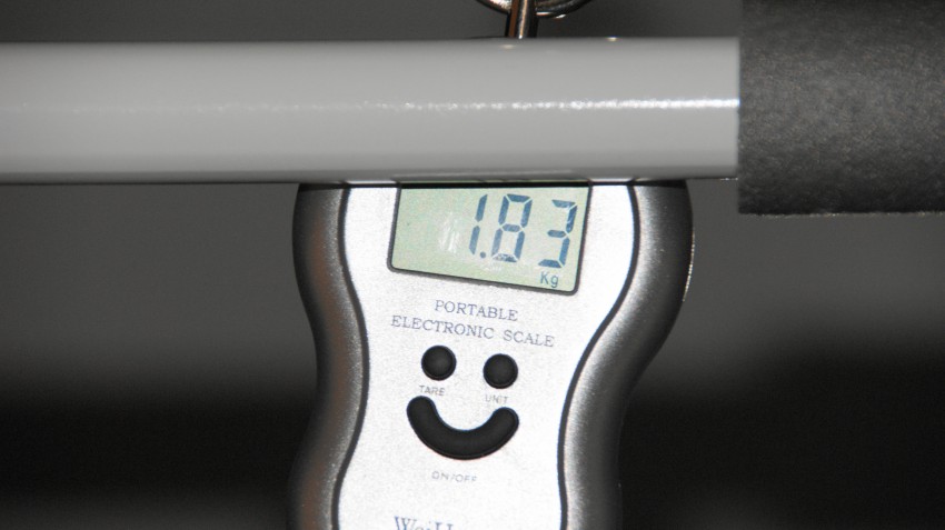

Nabyłem drogą kupna za bilety NBP wagę wędkarską z dokładnością pomiaru 10g i max. obciążeniem 40kg.
Uwiesiłem to-to na haku w futrynie jaki został po huśtawce dla syna i uwiesiłem ICON'a gotowego do lotu
43.JPG [ 96.46 KiB | Przeglądane 11888 razy ]
Wyświetlacz pokazał takie cycuś co nie wprawiło mnie w zachwyt
44.JPG [ 62.1 KiB | Przeglądane 11888 razy ]
Po przesunięciu drążka gazu na max wskazanie zaczęło się zwiększać aż pokazało wartość, która wzbudziła moje wątpliwości
45.JPG [ 58.81 KiB | Przeglądane 11888 razy ]
Na pocieszenie mam to, że pakiety nie były do pełna naładowane, ale nie czarujmy się, przy pełnych pakietach wskazanie by wzrosło może o 0,15kg i wskazywałoby 2,0kg.
Zastanawiam się czy 1kg ciągu wystarczy aby podnieść z wody ten 1kg model.

Konrad chciał fotkę "ramadanu" z profilu... Prosisz i masz
46.JPG [ 68.29 KiB | Przeglądane 11868 razy ]
Ostatnio edytowano wtorek, 15 marca 2011, 21:21 przez wojcio69, łącznie edytowano 1 raz
PostNapisane: wtorek, 15 marca 2011, 20:56
Wojtek Ty tu pitu, pitu a śnieg i lód dawno stopniał. :!: Kładź go na wodę i wówczas zobaczysz czy da rade czy nie. Jak da to fajnie, jak nie to będziesz musiał zmienić silniczek.
A z tym "ramadanem" czy jakoś tak to nic nie widać. :twisted: Tylko jakieś kohones z pałą po środku. :D
Z profilu go trza.
