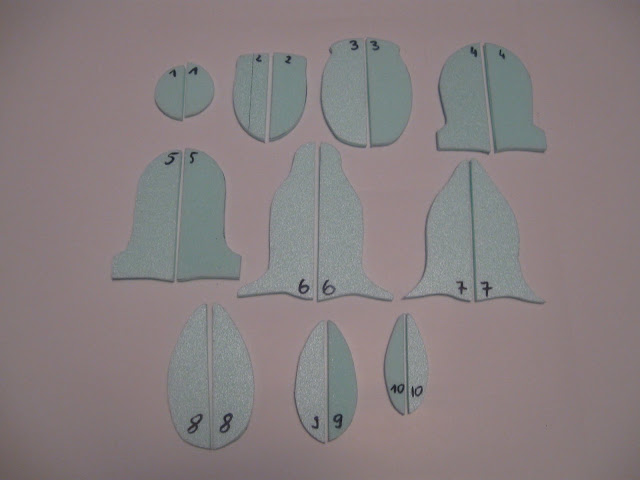

Wycinanie. Nie robiłem w tym czasie zdjęć, bo brakowało 3 ręki, ale obejdzie się bez tego. Pokażę na przykładzie jednej wręgi jak postępowałem.

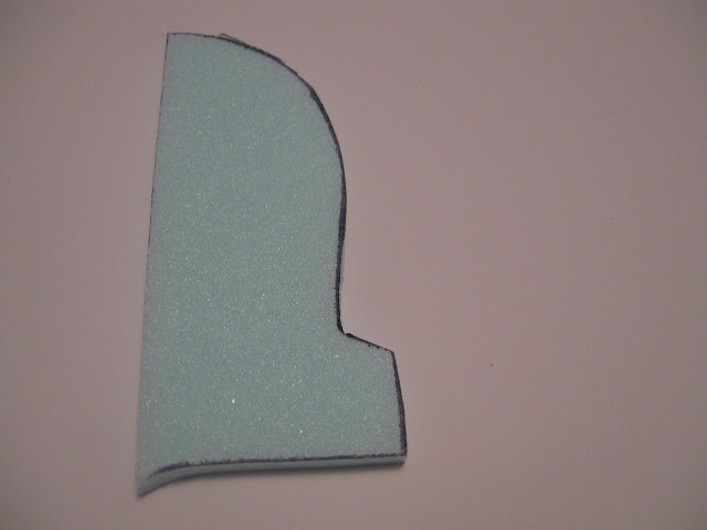

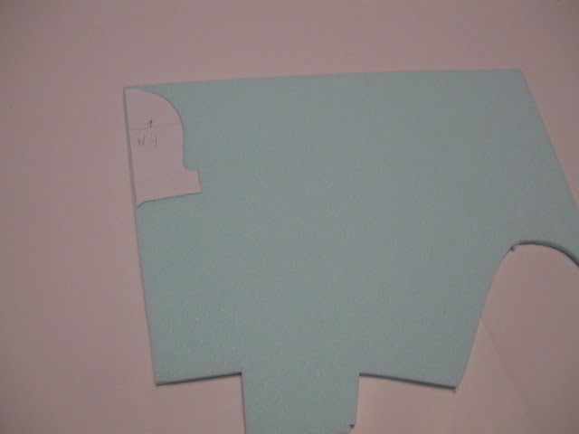

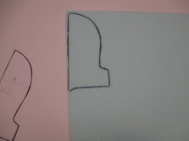

Kładę wyciętą część na depron.

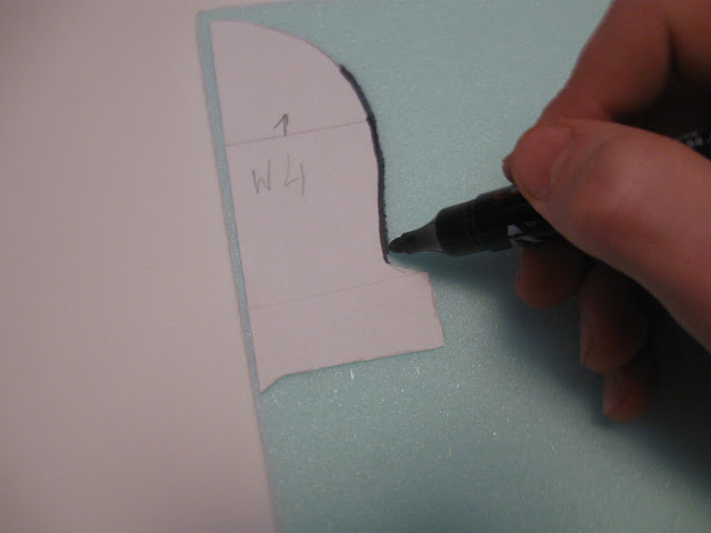

Markerem odrysowuję część rysując tak, aby część tuszu szła na depron, a część na szablon.
Odcinam część prowadząc ostrze po zewnętrznej stronie linni.

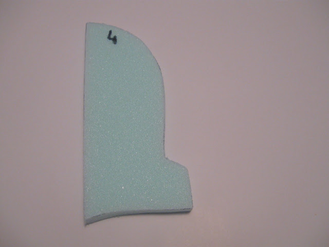

Szlifuję do momentu, aż zeszlifuję cały czarny tusz.
Wszystkie wręgi gotowe.

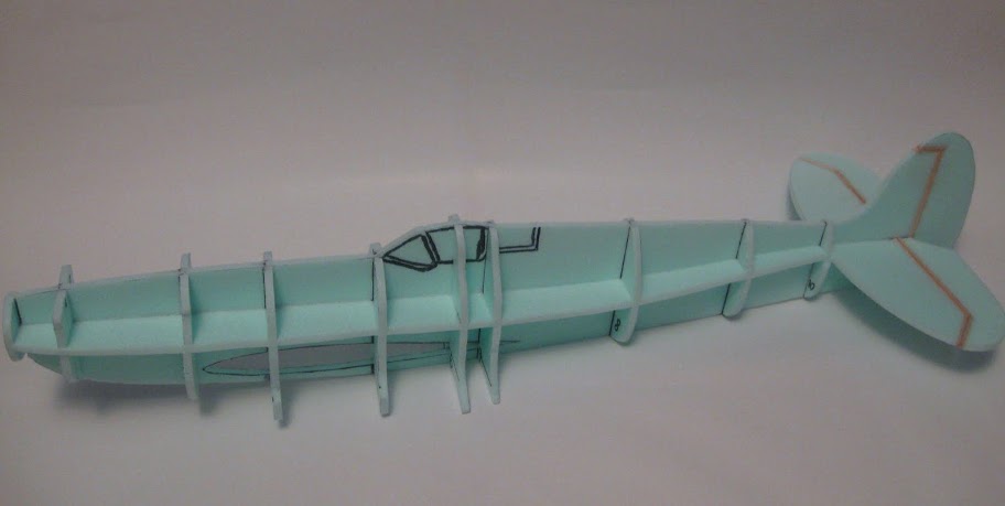

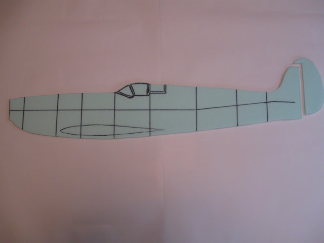

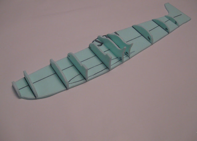

Wycięty kadłub wraz z liniami, gdzie przykleję wręgi.

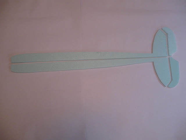

Druga część konstrukcji kadłuba z widocznymi odciętymi połówkami steru wysokości.

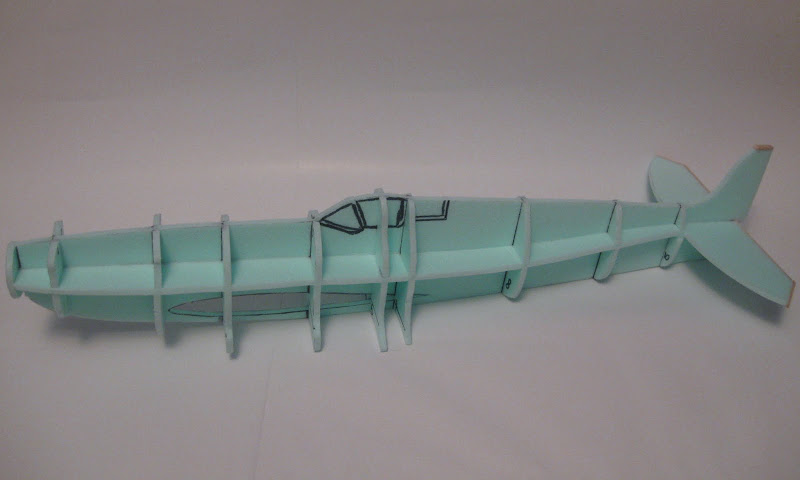

Przymiarka.

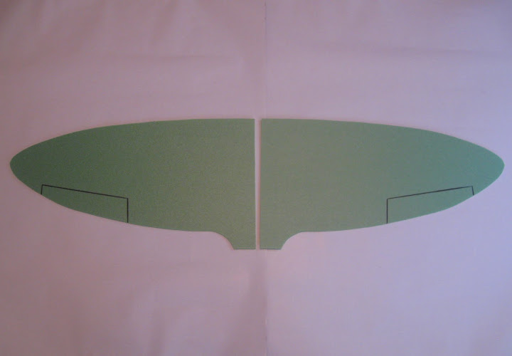

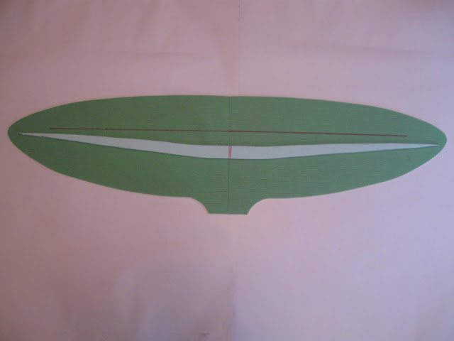

Skrzydła. Na razie tylko 2 części, gdyż zabrakło mi depronu 3mm. Przykleję je do depronowego dźwigara z rurką węglową odpowiednio wszystko kształtując.

Kadłub aktualnie wygląda tak:

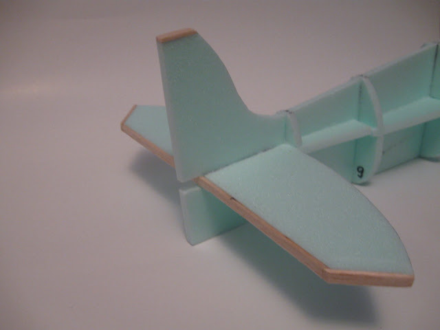

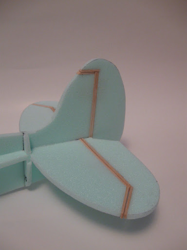

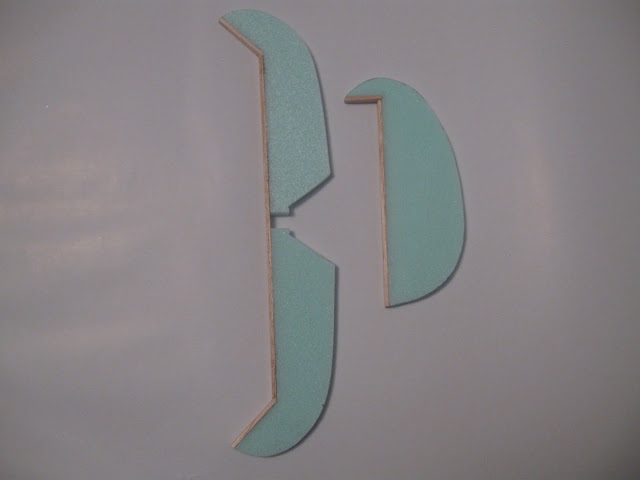

Stery oklejone listewkami..
...podobnie jak i stateczniki.
Statecznik pionowy nie ma jeszcze listewki, wkleję ją, gdy przymocuję ster wysokości. Zastosuję tu zawiasy z dyskietki.
Tak to wygląda. (stery przyklejone na bezbarwną taśmę. :) )

Udało mi się wkleić rurkę węglową 6mm w dźwigar. Skleiłem także obie połówki pokrycia oraz przykleiłem je do dźwigaru. Zamocowałem także serwo - planuję napędzać lotki tylko jednym serwem.
Są także i popychacze. Czy będzie sprawnie działało? Nie wiem. Zobaczymy.

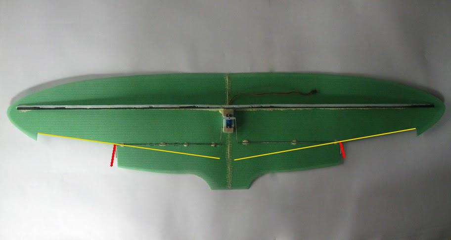

Ok tylko nie podoba mi się to punktowe mocowanie popychaczy lotek, zrobiłbym to w rurkach pomarańczowych z bowdena.
 Tytuł: Re: Supermarine Spitfire Mk VB - tak, z zielonego paskudztwa
PostNapisane: piątek, 10 czerwca 2011, 11:34
A mi nie podoba się w ogóle taki napęd lotek. Gdyby pręt leżał w osi zawiasów to owszem, ale ustawiony pod kątem będzie wychylać się pod innym kątem niż lotka i ją zniszczy.
Racja co będzie musiało odpaść lotka lub popychacze (:)

Nie jest to wersja ostateczna. :D
Mi także nie do końca dobrze wyglądało, dlatego też zastosowałem miejscowe mocowania popychaczy, o czym wspomniał Motylasty aby w razie potrzeby łatwiej je zdemontować i zastosować 2 serwa.
Pomysł jest taki:
Albo odegnę trochę popychacze, tak, by były w osi lotki
Albo tak jak wcześniej wspomniałem zastosuję 2 serwa.
Mikołaj
PostNapisane: piątek, 10 czerwca 2011, 13:16
Wygięcie samej końcówki absolutnie niczego nie zmieni. Przyłóż na płasko lotkę, zaznacz położenie końca drutu a później obróć o 90*. Taki napęd nie ma sensu. Chyba że dałoby się lotkę i pręt zamontować w jednej linii.
PostNapisane: piątek, 10 czerwca 2011, 13:29
Dołączył(a): środa, 1 czerwca 2011, 23:00
Posty: 191
Lokalizacja: Bydgoszcz
Daj pręt na przedłużeniu osi obrotu lotki , wydłuż popychacze do serwa i będzie OK ;)
Jacek
PostNapisane: piątek, 10 czerwca 2011, 14:25
Posty: 375
Lokalizacja: Puławy
o tak Mikołaj, zółta kreska to oś lotki i jej przedłużenie:
Komentarz: splitakszydła
spit.jpg [ 25.54 KiB | Przeglądane 10807 razy ]
Pozdrawiam Rafał

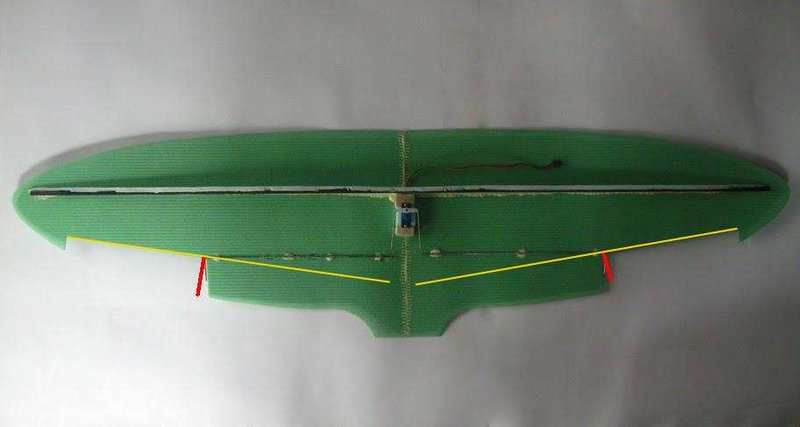

Witam.
Poprzednie popychacze zdemontowałem, zamontowałem nowe w sposób pokazany przez Was. Jako dowód tego musi wystarczyć to zdjęcie, ponieważ nie mam zdjęcia przed zamknięciem skrzydła.
Jak widać z przodu wkleiłem kołek mocujący, w tylnej części płata wkleiłem sklejkę pod śruby mocujące.
Skrzydło w całej okazałości.
A tak od dołu. Pod łby śrub dam chyba jeszcze balsę, żeby nie wrzynały się w depron.
Powoli zaczyna mieć to ręce i nogi. :)
Rewelacji w estetyce nie ma, ale mam nadzieję, że farba trochę to zamaskuje. Waga na chwilę obecną to... 160g. Może poleci... :roll:
