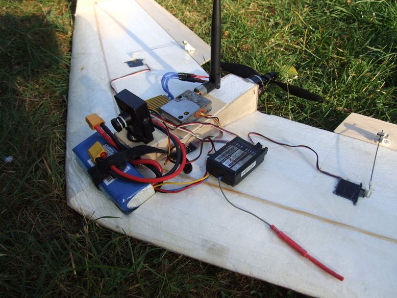

Nasze Zorro, okazało się rozwojowym projektem i teraz wygląda tak:
DSCF1100.jpg [ 101.62 KiB | Przeglądane 12854 razy ]
Waga do lotu - 650g.
Dziś oblot, zobaczymy jak będzie wyglądać po :lol:

Andrzeju.
Czy dobrze widzę dwa pakiety na kanapkę?
Czy wyważyło się to dodatkowym wyposażeniem, czy musiałeś jakoś doważać?

To żeście tera normalnie pojechali po bandzie.
Na takie maleństwo tyle bebechów wepchali i liczą jeszcze, że to będzie latać.
Mowy nie ma. :mrgreen: :mrgreen: :mrgreen:

Andrzeju.
Pakiet jest jeden 2200 a wyważyło się bez większego problemu.
A tak w ogóle to czemu nikt mi nie powiedział , że tak się nie da i że nie poleci ??? :evil:
Edit:
Konrad , teraz mi mówisz?
Edit 2 : film wszystko wyjaśni , wieczorkiem wgram

Tego nie zauważyłem, że komora na pakiet się zmniejszyła i pytałem o "kanapkę" Myślałem, że drugi pakiet służy do zasilenia dodatkowego bagażu. Powinienem skojarzyć po wadze.
Dobrze, że jeszcze wcześnie to może Andrzej obiecanym filmem coś wyjaśni.

Komisja wypadków lotniczych stwierdził, że bezpośrednią przyczyną było zatkanie linku RC przez Video. Ech taki stary jestem i taki szkolny błąd zrobiłem - szkoda gadać :oops:
Wrzucę jeszcze film z lotów po usunięciu " dodatkowego " wyposażenia.
