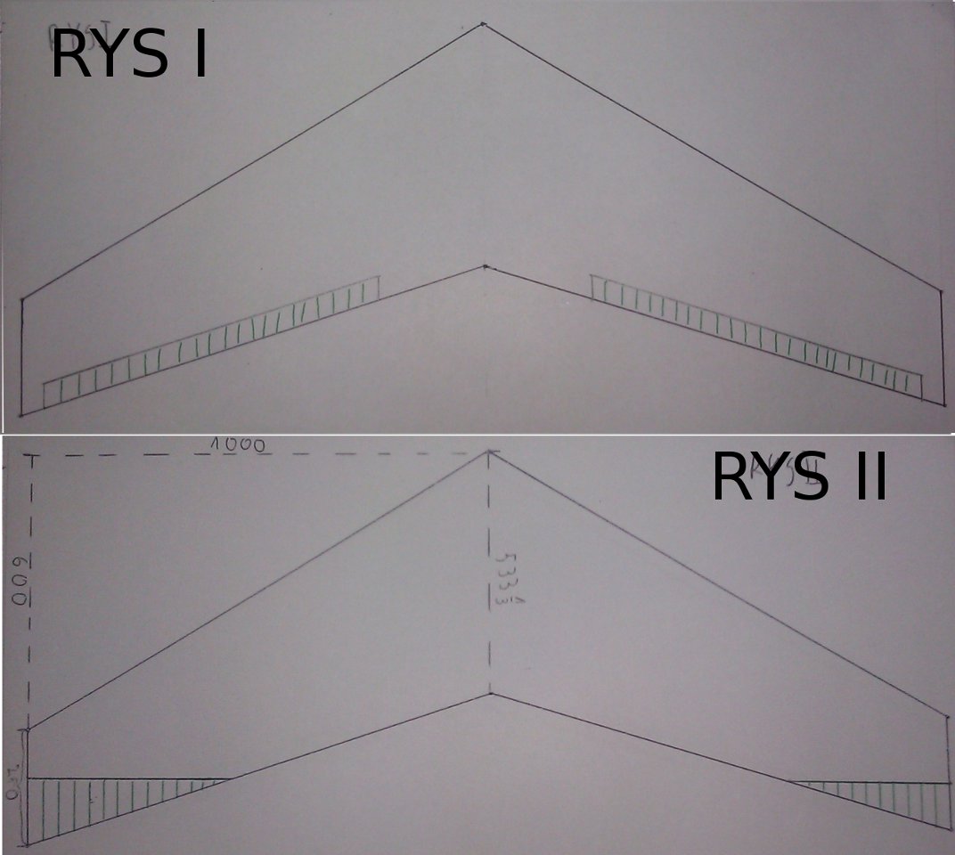

Mam nadzieje, że nikt się na mnie nie obrazi jak zapytam o parę spraw w tym temacie. Przymierzam się do zrobienia podobnego skrzydełka jak te wcześniej omawiane :) . Pierwsze pytanie dotyczy ułożenia lotek, czy muszą one wyglądać tak jak na "RYS I" (z tego co widziałem to z reguły tak wyglądają) czy może to być ułożenie takie jak na "RYS II"?

Tak jak na rys.1 wykonywali wszyscy ale jak na rys.2 chyba nikt z nas. Dlaczego taka koncepcja, po co sobie utrudniać.
Pytasz jaki silnik do takiego sprzętu - jakiego? Chodzi o układ lotek i rozpiętość - tylko to jest w tej chwili wiadome.

Zastanawiałem się nad układem jak w "RYS II" ponieważ bardziej wizualnie mi się podobało, ale zrobi tak jak wszyscy :)

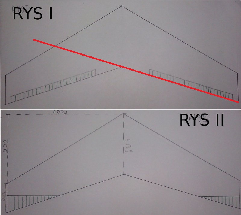

Po sklejeniu to już chyba nie wytniesz
1- Nie masz jak umieścić wzornika
2- Jak dojedziesz drutem do krawędzi spływu to obetniesz część lewego skrzydła ( czerwona linia na rysunku )

To że połówki trzeba osobno wycinać to wiedziałem. Ale model jest na tyle duży żę połówka skrzydła sie nie zmieści w obrysie jednej płyty styropianu więc trzeba z dwóch sklejać.

Kształt lotki jest nie bez przyczyny.
Kształt lotki jak na rysunku 2 stosuje się w przypadku zastosowania profilu niesamostatecznego. Przy lekkim wychyleniu lotek do góry powstaje zwichrzenie skrzydła i model nabiera (czy jakoś tak :) )
Stosując profil samostateczny z natury (np. Zagi) możesz zastosować lotki jak na rysunku 1.

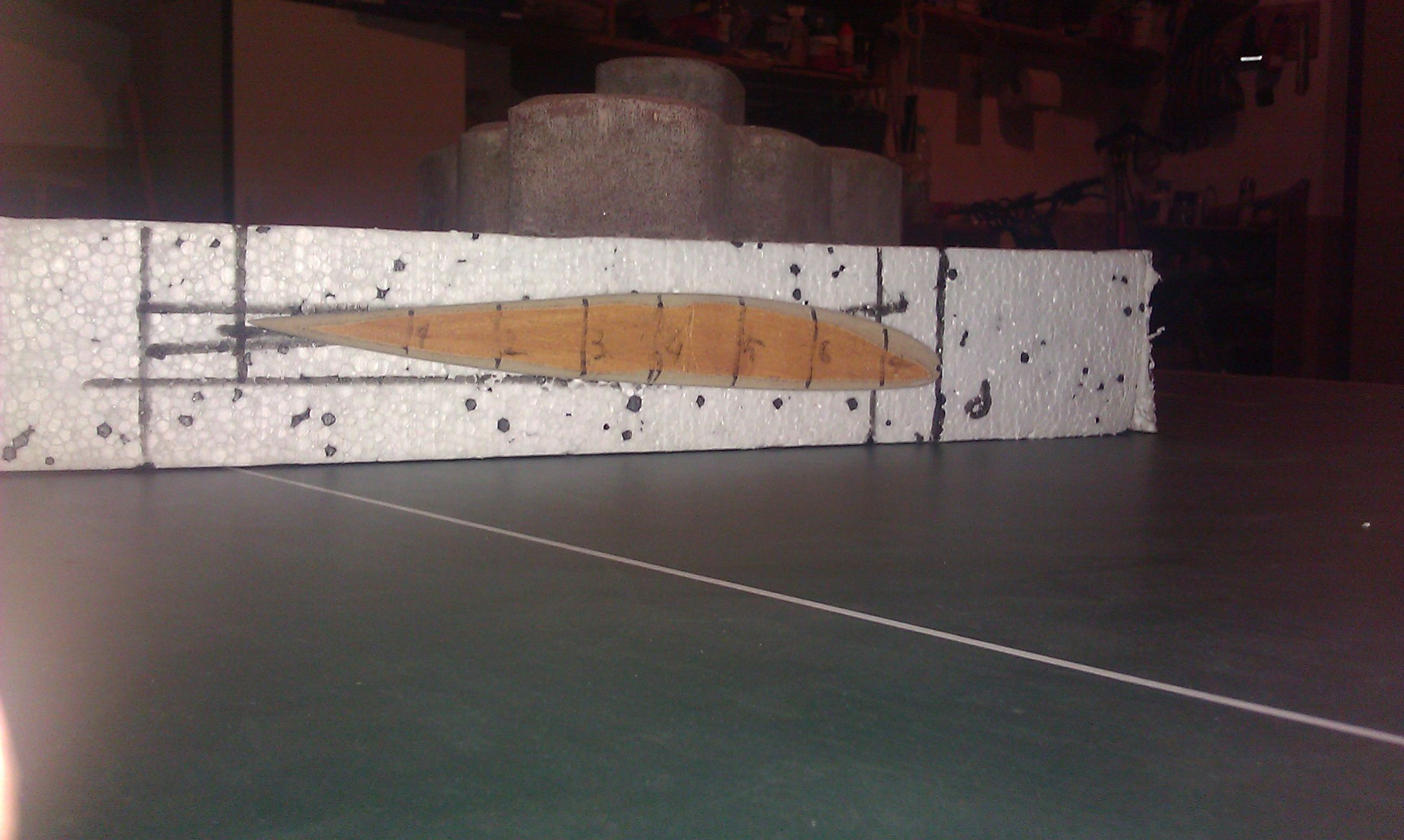

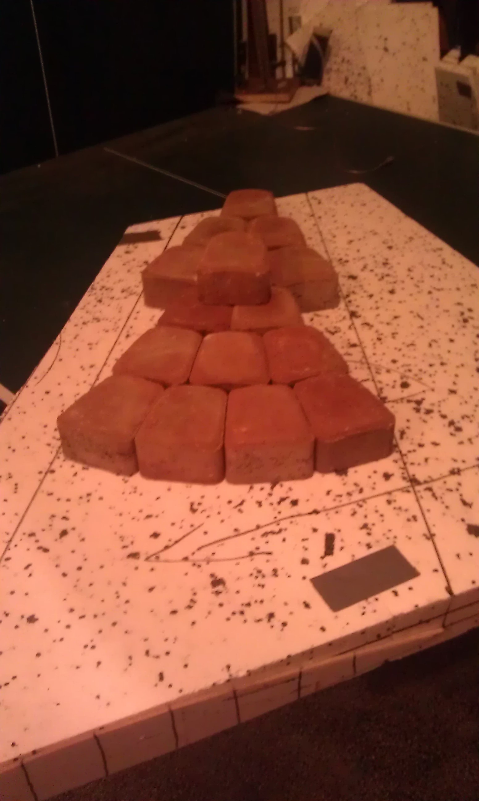

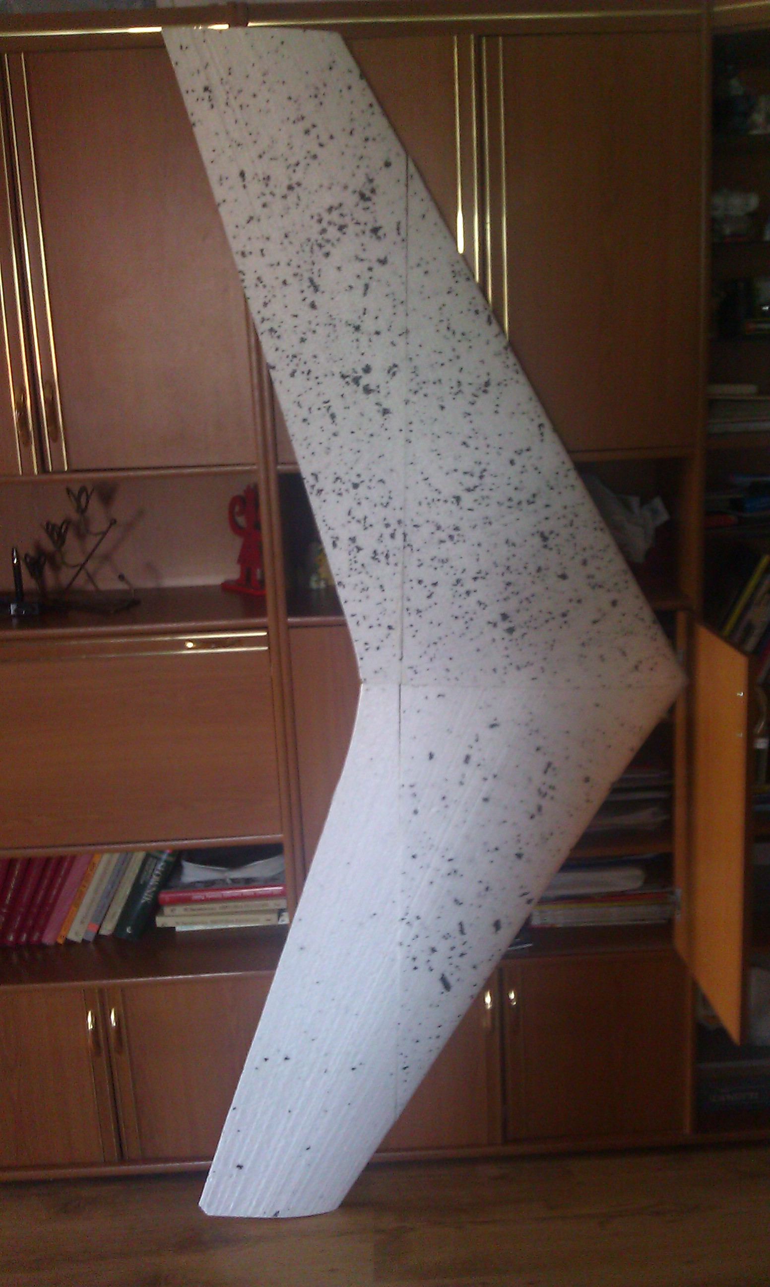

Po długiej walce udało mi się wyciąć całe skrzydełko :D Po drodze zmarnowałem trochę materiału ale było warto :) niżej dołączam zdjęcia jakość nie powala ale co zrobić :?:
Komentarz: gotowa całość :)
samolot03.jpg [ 348.84 KiB | Przeglądane 12301 razy ]
Komentarz: chwile przed wycinaniem
samolot02.jpg [ 312.26 KiB | Przeglądane 12301 razy ]
Komentarz: mniejszy profil przed wycinaniem
samolot 01.jpg [ 347.77 KiB | Przeglądane 12301 razy ]

Gratulacje :D Ja też przy pierwszym wycinaniu zmarnowałem parę kawałków styropianu :oops:
Powierzchnię skrzydeł przeszlifuj papierem ściernymi i będą idealne :D Nie wiem jak będziesz wykańczał skrzydło, ale pamiętaj potem o dokładnym odpyleniu skrzydeł.Jeżeli tego nie zrobisz, a będziesz oklejał taśmą to nie będzie się chciała trzymać szlifowanej powierzchni. :o

PostNapisane: sobota, 22 marca 2014, 21:25
Ta kostka brukowa do obciążenia przy wycinaniu to nie jest szczęśliwy pomysł.....
Lepiej położyć drugą płytę styro na wierzchu i dopiero obciążyć i nie aż tyle...
