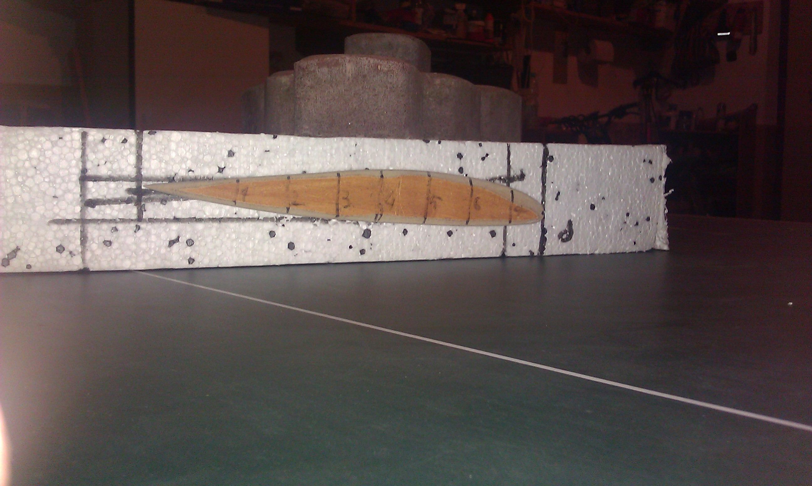

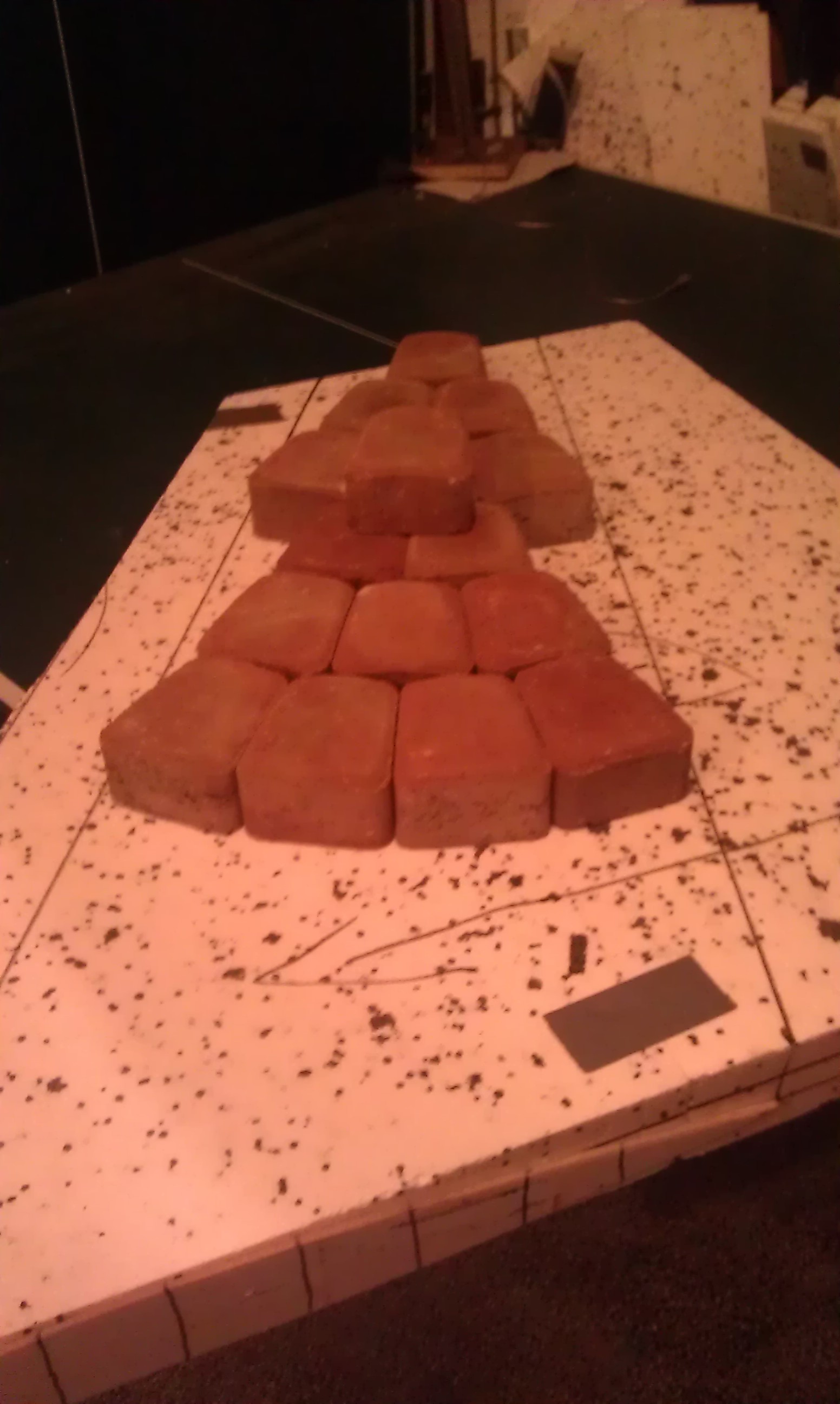

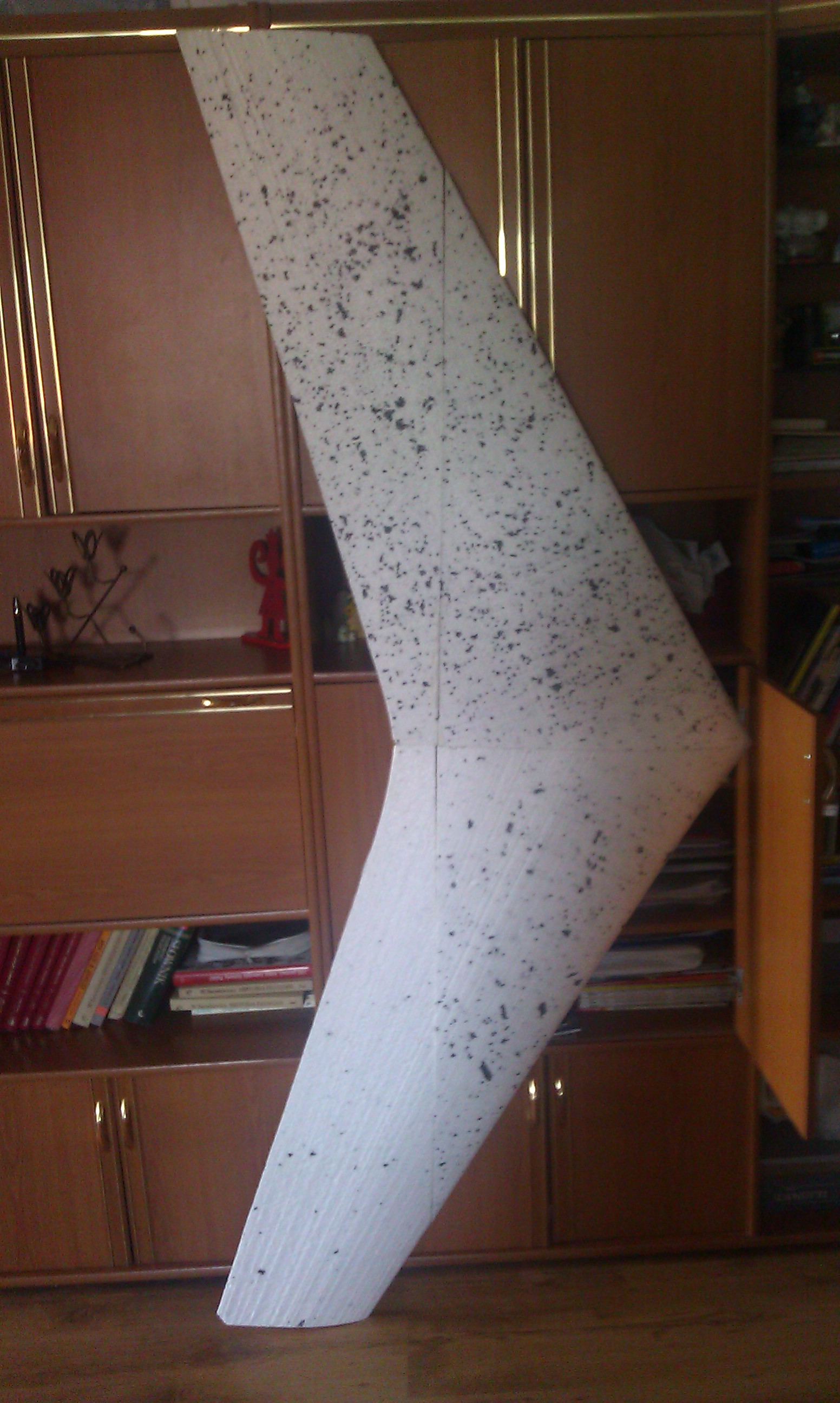

Po długiej walce udało mi się wyciąć całe skrzydełko :D Po drodze zmarnowałem trochę materiału ale było warto :) niżej dołączam zdjęcia jakość nie powala ale co zrobić :?:
Komentarz: gotowa całość :)
samolot03.jpg [ 348.84 KiB | Przeglądane 12324 razy ]
Komentarz: chwile przed wycinaniem
samolot02.jpg [ 312.26 KiB | Przeglądane 12324 razy ]
Komentarz: mniejszy profil przed wycinaniem

Gratulacje :D Ja też przy pierwszym wycinaniu zmarnowałem parę kawałków styropianu :oops:
Powierzchnię skrzydeł przeszlifuj papierem ściernymi i będą idealne :D Nie wiem jak będziesz wykańczał skrzydło, ale pamiętaj potem o dokładnym odpyleniu skrzydeł.Jeżeli tego nie zrobisz, a będziesz oklejał taśmą to nie będzie się chciała trzymać szlifowanej powierzchni. :o

Ta kostka brukowa do obciążenia przy wycinaniu to nie jest szczęśliwy pomysł.....
Lepiej położyć drugą płytę styro na wierzchu i dopiero obciążyć i nie aż tyle...
