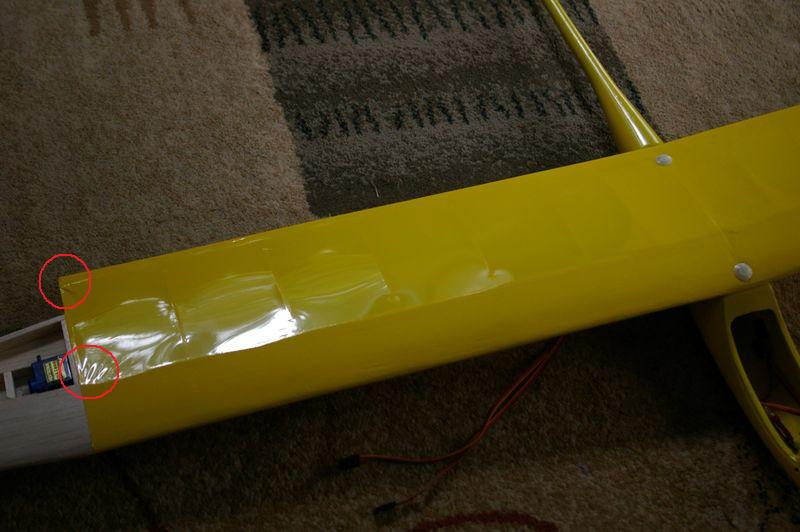

A więc tak. Najpierw za namową kolegów usunąłem starą farbę z kadłuba, wszystko oczyściłem, położyłem na nowo podkład:
Następnie już nie ściarałem tak bardzo podkładu ( :twisted: ), pomalowałem farbą właściwą:
Na zdjęciach może tak tego nie widać, ale powierzchnia jest teraz dużo bardziej jednolita i błyszcząca. Jak też widać na zdjęciu wkleiłem silnik, bowdeny oraz mocowanie skrzydła.
Dziś przyszedł czas na oklejanie. Nigdy nie oklejałem folią, więc tym bardziej prosiłbym o wskazówki. Zacząłem od statecznika, gdyż jest stosunkowo niewielki, a wrazie spaprania roboty nie zmarnuję dużo folji. Używam żelazka domowego. Niby wszystko ok, ale pod świadło widać nierówności, jakby rysy. Jak się tego pozbyć? Czy jest to normalne?
A w międzyczasie powstaje MiG-29UB 1:48 :) :

Marcus, na pewno nie rób tak, że bierzesz żelazko i po kolei prasujesz folię bo nic z tego nie będzie.
Musisz najpierw zaprasować wszystkie krawędzie danego elementu, ale bardzo dokładnie i kiedy to zrobisz możesz wtedy całościowo przejechać żelazkiem po danym elemenice a folia sam ci się ładnie naciągnie. Jeśli nie zabardzo wiesz o co chodzi to podpytaj jeszcze Graffiego :)
Edit
Pamiętaj też o tym żeby przejechać papierem ściernym element przed oklejeniem foilą...

Rysy robią sie od stopy żelazka. Uszyj na nia pokrowiec z jakiegoś nie topiącego się materiału i przez ten pokrowiec prasuj folię.
Tak to wyglada na modelarskim żelazku

A czy przejechanie raz jeszcze statecznika już ze szmatką coś zmieni?
Mikołaj

Nie zmieni, te rysy to są wgniecenia w balsie
Pozdrawiam, Giulio
 Tytuł: Re: Mają Guppy'ego inni , będę miał i ja :)
PostNapisane: wtorek, 8 maja 2012, 13:51
Nie do końca. To zależy jak mocno "dusił".
Folia to Tworzywo sztuczne również podatne na zarysowania.
Takie delikatne otarcia widoczne pod szkłem powiększającym można zignorować ;) .

PostNapisane: środa, 9 maja 2012, 12:56
GUPPY.jpg [ 64.17 KiB | Przeglądane 14435 razy ]
Takie zmarszczki na koniec oklejania fajnie naciąga się opalarką do farby. Tylko musisz uważać z grzaniem. Nie zbliżaj za blisko dyszy i nie grzej długo, bo wypalisz dziury.
Jeszcze mam pytanie co do Twoich umiejętności pilotażowych ? Czy latałeś już modelem RC ? Wybrałeś wersję z lotkami, a musisz wiedzieć, że takim modelem dużo trudniej się lata niż z płatem samostatecznym. Jeżeli to będą Twoje pierwsze loty to musisz poszukać modelarza z doświadczeniem, który Ci pomoże. Trudno się nauczyć latać modelem od razu na lotkach (duże prawdopodobieństwo rozbicia w pierwszych lotach).
PostNapisane: środa, 9 maja 2012, 16:48
Na te zmarszczki to porzycz suszarkę od żony a co do lotek to ustaw na aparaturze D/R 50% na kanale od lotek, spowoduje to, że będą się one wychylać tylko połowę swoich maksymalnych wychyleń. Przy pierwszych lotach drążki latają na max. lewo-prawo, góra-dół i przy 100% wychyleń powioerzchni sterowych model jest bardzo nerwowy. Przy ograniczeniu wychyleń nadal jest sterowny i zdecydowanie wolniej reaguje.

Dziękuję serdecznie Panowie za troskę, ale chyba sobie poradzę :D . Latałem, latałem i to nie raz. Mój poprzedni model:
