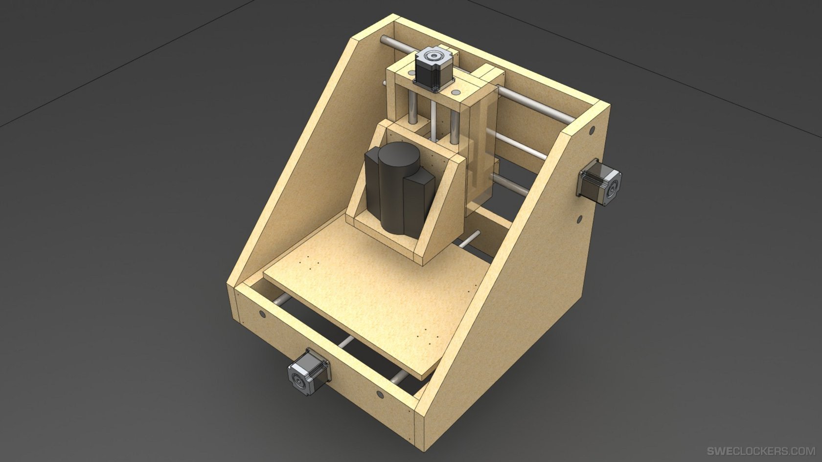

Projekt home made :mrgreen: Na razie w założeniach jest stała rama z ruchomym stołem w osi Y. Coś takiego jak na poniższym foto, tylko na razie bez osi Z i z napędem na paskach.:

Ale marnotrawstwo miejsca. Wywalilbym przynajmniej plecy tego ustrojstwa.
I na razie zamiast pasków szpilki gwintowane M6

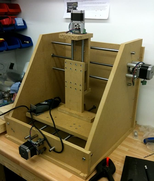

Znalazłem temat o tym CNC co pokazywałem na foto Tiny CNC router
Cos takiego może być :roll:
1.jpg [ 119.83 KiB | Przeglądane 28292 razy ]

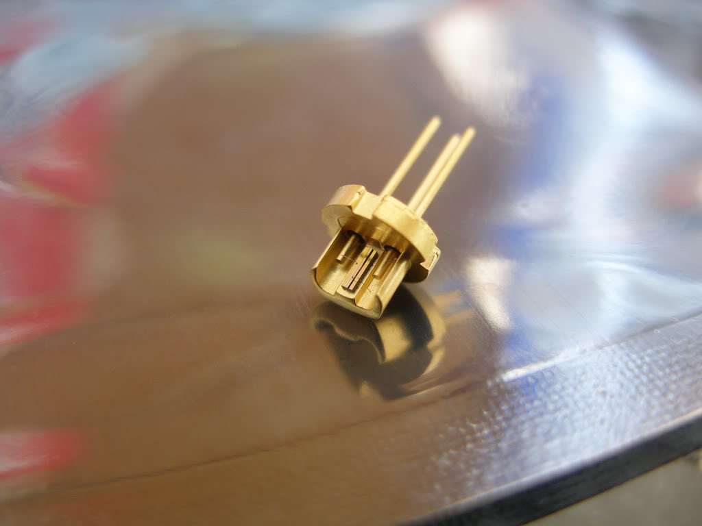

Właśnie, panowie, na ile poprawi się jakość wycinania - pytanie dla tych co wiedzą - jeśli zastosuję diodę laserową od jakiegoś wskażnika zamiast diody z DVD-RW ?
Ta którą zastosowałem potrafi przepalić plastik (czarny o połyskliwej powierzchni, bardzo gładki) oczywiście trzeba czasu ale .... daje radę.
Chociaż jak patrzyłem (wydłubałem ich ze 30 do tej pory i testuję), tylko dwie znalazłem takie:
LD_1.jpg [ 48.18 KiB | Przeglądane 18481 razy ]
pozostałe to takie:
LD_2.jpg [ 5.6 KiB | Przeglądane 18481 razy ]
Czy jest jakaś znacząca różnica czy obudowana czy nie ?
W tych obudowanych jest jeszcze dodatkowo jakiś filter.
Jeśli macie jakiś sprawdzony wskażnik który by się nadał bardziej ...
