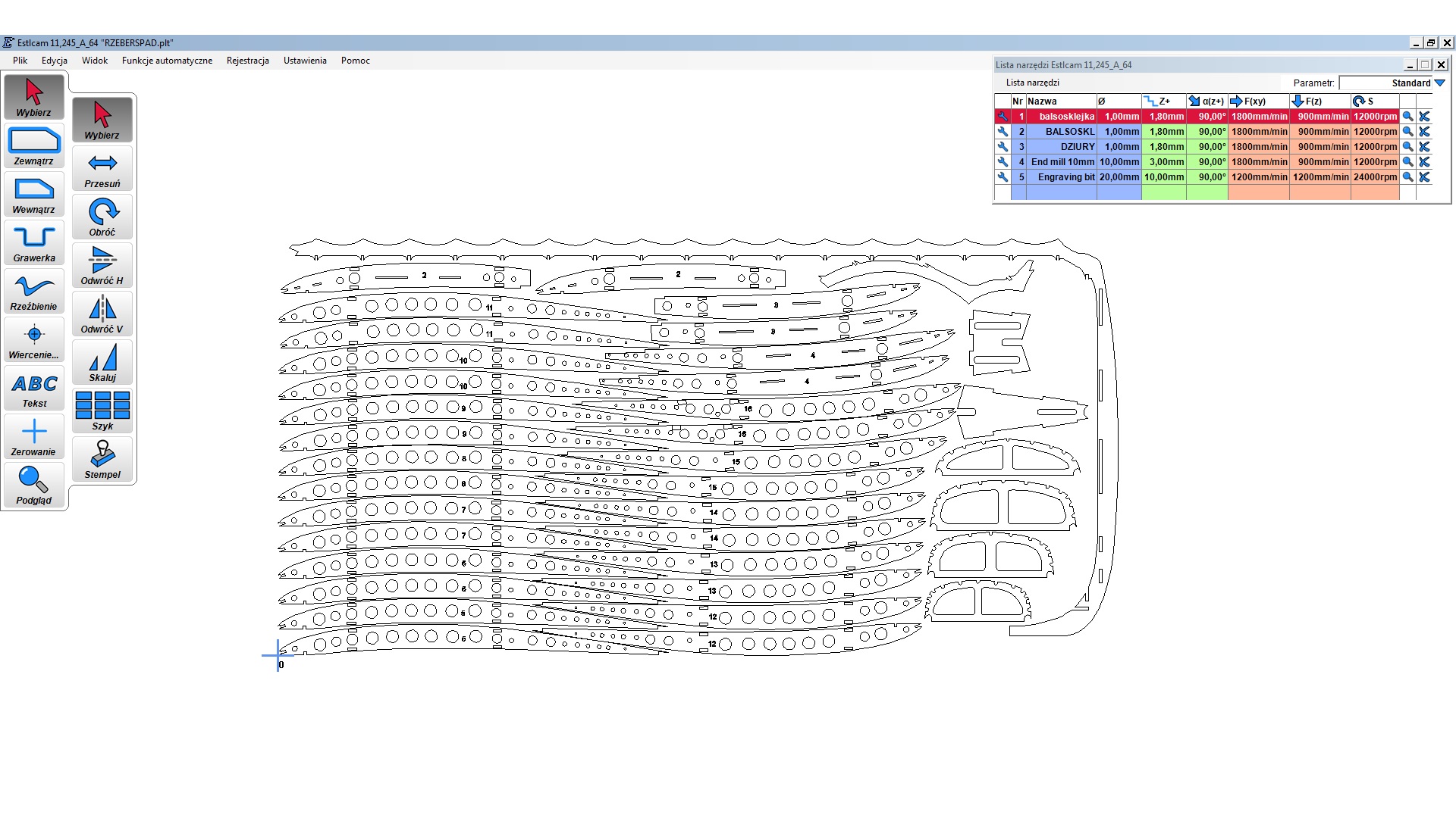

Troszkę podepnę się pod temat a mianowicie : poszukuje podpowiedzi jak w programie estlcam zaznaczyć wszystkie elementy na raz do ciecia po linii czy trzeba każdy element odznaczać, czy jest jakaś inna możliwość. Chodzi o takie kształty jak na zdjęciu.
Na razie próbuje na kompie się pobawić tym programem a potem spróbuje coś wyciąć
Krzysiek
RZEBRA.jpg [ 493.25 KiB | Przeglądane 2831 razy ]
 Tytuł: Re: Estlcam - zastosowanie programu na potrzeby lasera diy
PostNapisane: piątek, 19 grudnia 2025, 00:49
W menu "Funkcje automatyczne" wybierz "Tworzenie ścieżek" i pobaw się tym. Przy takich prostych rysunkach działa to bardzo dobrze i jednym kliknięciem tworzy wszystkie ścieżki i wiercenia.

Działa :D
Bardzo dziękuje za pomoc ;)
Tak niewielka rzecz a jak cieszy :D :D :D
