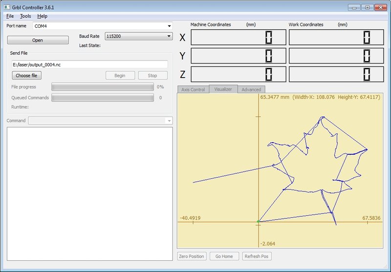

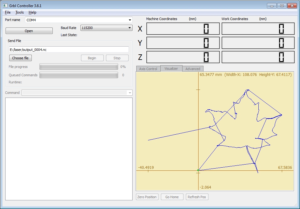

Gcodetools ver 1.7, Inkscape ver 0.91
Operacja wykonana tak samo jak poprzednio, czyli Trace Bitmap a potem Object to path i Gcodetools.

Wersje te same.
W GCODE TOOLS biorę Path to Gcode efekt taki
 Tytuł: Re: GRBL - czyli CNC na domowym stole - manual
PostNapisane: sobota, 23 września 2017, 11:42
Bo używasz nie tej funkcji.

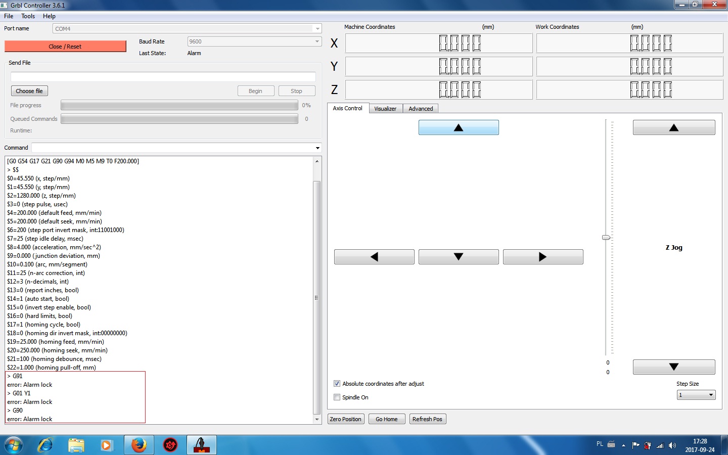

Jak widać na zdjęciu w Powitalni posiadam MPCNC, oś X oraz Y po dwa silniki Nema 17 2A 59Ncm taki sam na osi Z. Sterowniki silników TB6600 oraz chińska płyta LPT i chciałbym przejść na Arduino.
Zacząłem od zainstalowania i skonfigurowania GRBL-a i wszystko w porządku do momentu gdy wcisnąłem strzałkę kierunku ruchu. Pojawił się komunikat:
>G91
error:Alarm lock
>G01 Y1
error:Alarm lock
>G90
error:Alarm lock
No I nie wiem o co chodzi, G90 to jest programowanie absolutne, G91 programowanie przyrostowe ??????? Moja znajomość G-codów jest jeszcze niewystarczająca, czy mógłby ktoś mi podpowiedzieć jak to rozwiązać.
Dodam, że program uruchomiłem bez podłączanie płytki, ustawienia widoczne na zdjęciu są już pod kątem mojej maszynki.
Z góry dziękuje za drogocenne wskazówki.

Ważna jest druga linijka a nie pierwsza. Czyli "error:Alarm lock" czyli maszyna zatrzymuje się z powodu alarmu związanego w Twoim przypadku w włączonym "homingiem". Wyłącz komendą:
Kod:
$17=0
i będzie ok. A jak już poznasz dokładnie Grbl, będziesz miał działające krańcówki itede to wtedy pomyślimy o jego włączeniu :D

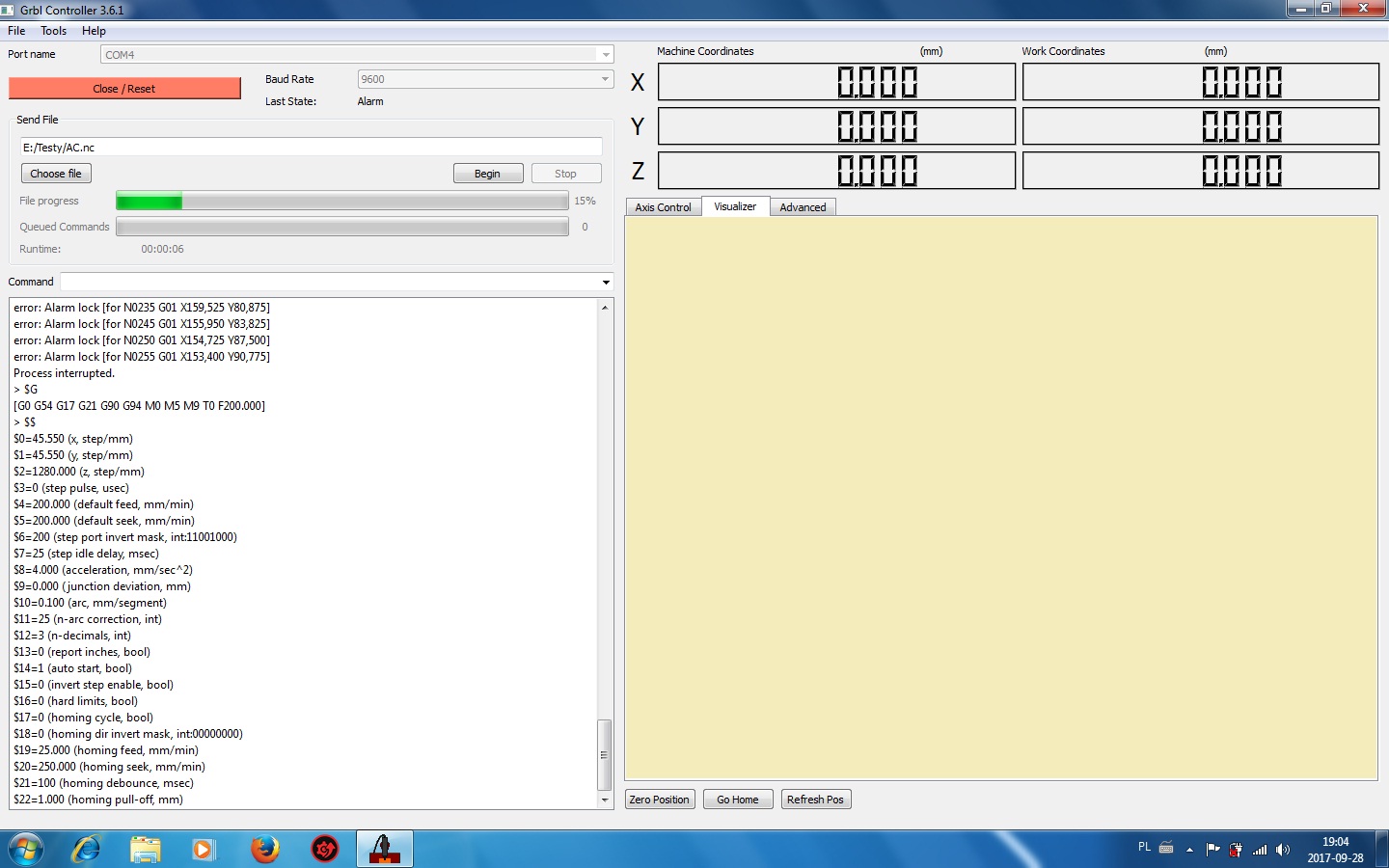

Witam.
Zmieniłem $17=1 na $17=0
Niestety po naciśnięciu strzałki ruchu wyskoczył ten sam komunikat "error:Alarm lock", pomimo tego spróbowałem coś uruchomić.
Poszło,na płytce Arduino diodki mrugają w lewym oknie ruszyło się, ale brak wizualizacji ????? i komunikat "error...." pokazuje co kawałek.
Coś jeszcze trzeba zmienić, ale co ?
Jeszcze małe pytanko, czy GRBL bez problemu otwiera i uruchamia g-cod typu Edge NC 45 utworzony w eduCAD 2.9 ?
Właśnie taki plik próbowałem otworzyć.
GRBL.jpg [ 227.12 KiB | Przeglądane 11752 razy ]

PostNapisane: czwartek, 28 września 2017, 19:02
1. Która wersja wszystkiego?
2. Masz krańcówki?
3. Wstaw plik nc

Działa ?!?! :D
Nie wiem co było przyczyną, ale było tak.
Kilka dni temu przeinstalowałem starego laptopa z Win XP na Win 7, po pierwszym uruchomieniu wyłączyłem automatyczne instalowanie aktualizacji ponieważ nie chce jednej zainstalować. Po czym zabrałem się za Arduino i GRBL-a, dopiero wczoraj wieczorem przejrzałem aktualizacje, było ich około 200, usunąłem tą której nie chce i włączyłem resztę.
Dzisiaj włączyłem GRBL-a i działa. :D

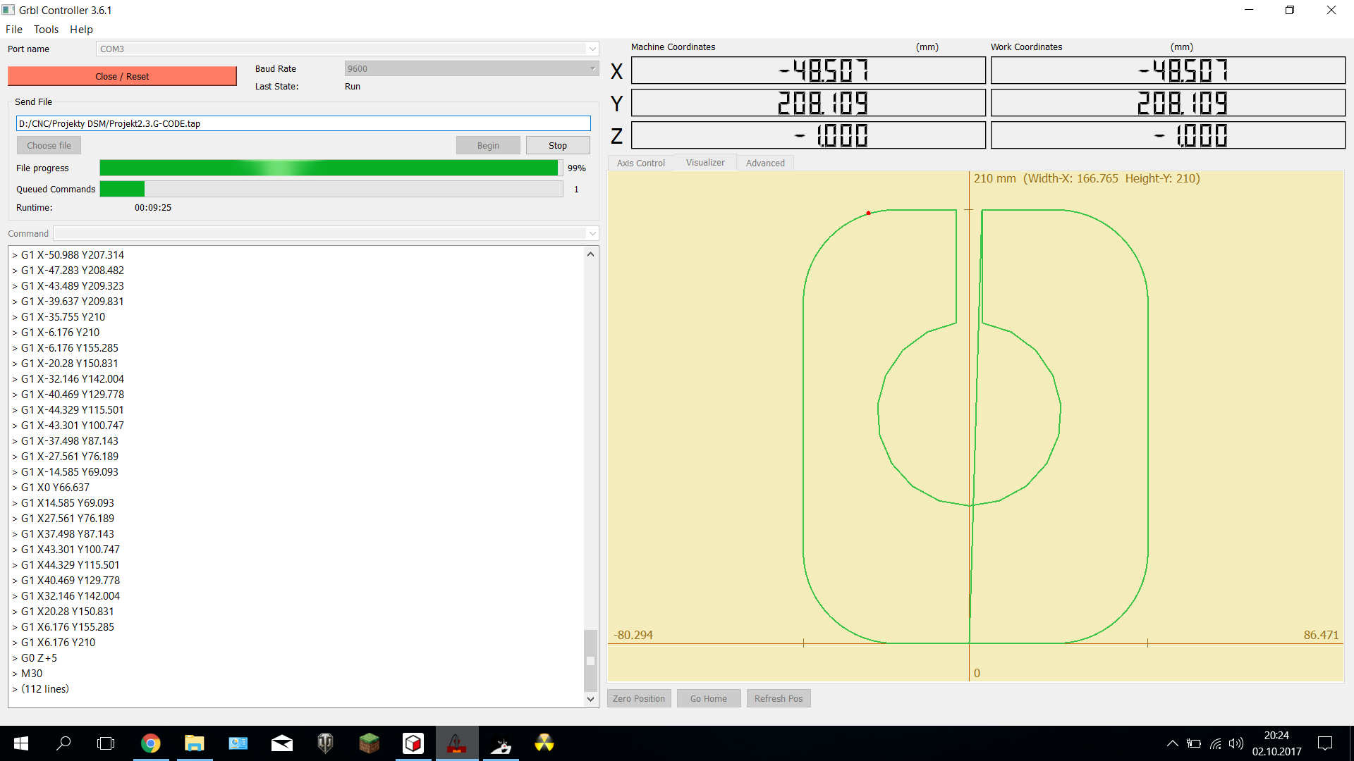

Witam.Czy ktoś z Was miał taki problem,że podczas wykonywania pracy GRBL zawiesza się ? Następują pauzy od kilkunastu sekund do nawet ponad 20 minut.To tak jakby frezarka się zatrzymała w jednym punkcie... Co może być powodem takiego zachowania urządzenia ? Dodam , że wszystko robię jeszcze na samej płytce Arduino UNO , GRBL 0.9a.
błąd grbl.png [ 97.74 KiB | Przeglądane 12197 razy ]
PostNapisane: poniedziałek, 2 października 2017, 19:46
Tak na pierwszy rzut oka to wyłącz:
- Chrome
- DSM
- coś(ta biała ikonka)
- sieć wszelką gdyż używasz windowsa z tych nowszych, który wysyła tyzylion i pobiera 2 tyzyliony bajtów nawet jak nic nie robi
Na drugi rzut oka Twój CAM robi dziwne GCODE'y. M30? A po co? skoro wiadomo, że GRBl ma z nim problem. To Z+5 też dziwne jest.
