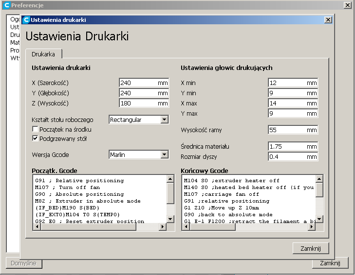

PostNapisane: poniedziałek, 25 września 2017, 07:10
Robert, bez urazy, ale widzę, że jeszcze długa droga przed Tobą zanim "ogarniesz" podstawy druku 3D :nieufny:
Cura jest programem do "cięcia" modeli, i ważne jest, aby zgadzało się "pole robocze" zgodne z Twoją drukarką. Resztę parametrów ustawiasz w/g drukowanego modelu, i materiału z jakiego drukujesz. Są co prawda "profile drukarek" które można wczytać (zazwyczaj producenci takie udostępniają), ale to tylko taki ogólny "zarys". Możesz sam "zdefiniować" swoją drukarkę w zakładce "Ustawienia drukarki".
2017-09-25 08_06_20-Cura.png [ 30.85 KiB | Przeglądane 11655 razy ]
O reszcie decyduje i ustawia "drukarz".

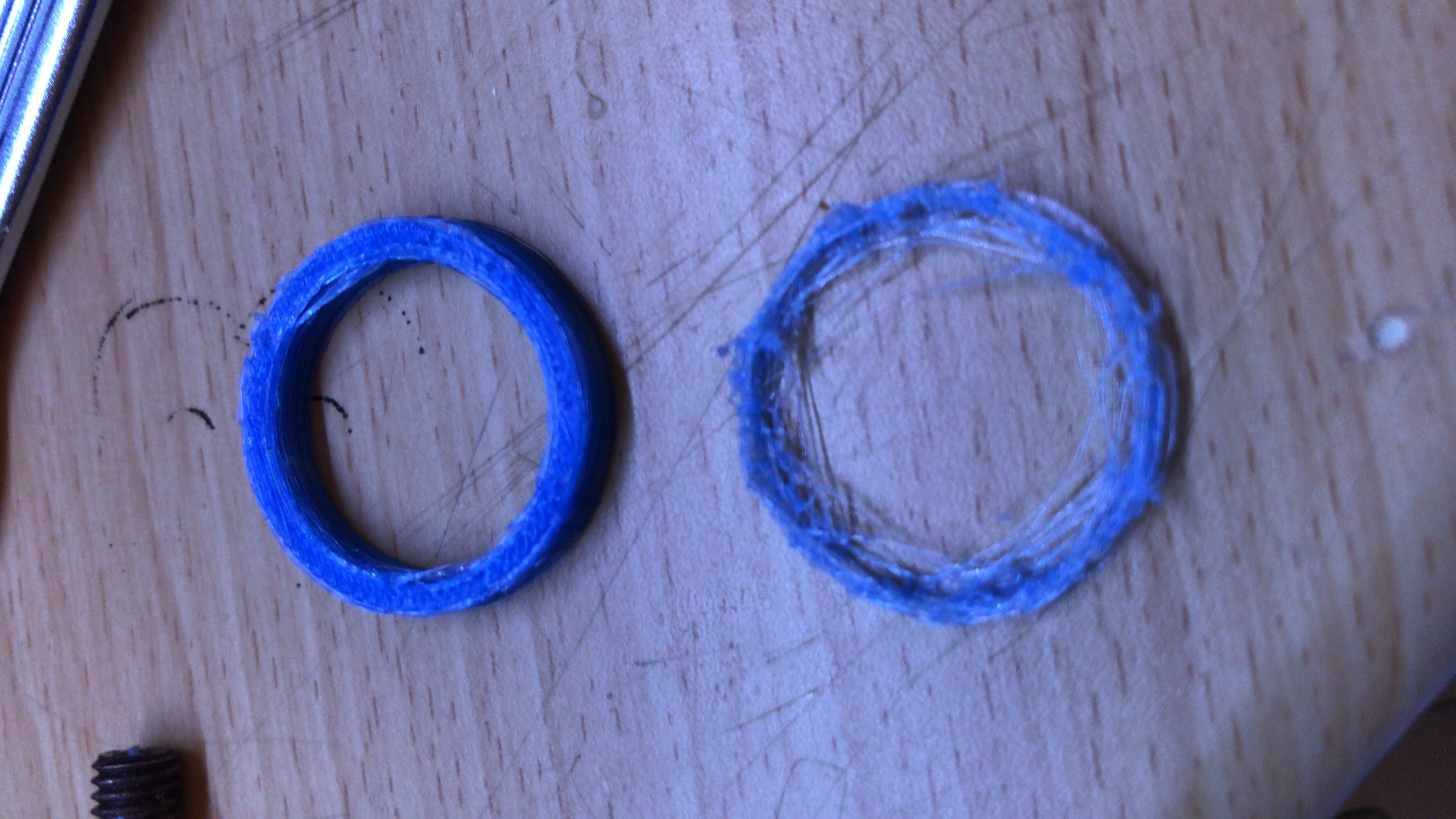

PostNapisane: wtorek, 26 września 2017, 20:53
No hej,
Po rozmowie z Adrianem ustaliliśmy, że najpeniej powodem moich niepowodzeń jest albo :
1. ustawienia,
2. dysza "itself"
no i się okazało że główną przyczyną był punkt .... 2
sprzedawca zamontował dyszę o mniejszej średnicy defaultowo nic o tym nie wspominając ja z kolei przyjąłem, że skoro domyślnie w "Kurze" ustwione jest na 0.4 to musi dysza jest taka własnie ... o ironio!
Zmieniłem więc dyszę i .. co prawda żaden to super wydruk ale przynajmniej wyraźna poprawa w stosunku do porzednich prób.
IMG_0928[1].JPG [ 1.21 MiB | Przeglądane 10960 razy ]
(to z prawej to oczywiście wczesniejsza próba przed zmianą dyszy)
dość wyraźna różnica ... prawda ? :)
oczywiście widać że parę nitek się nie przylepiło jak trzeba ale i tak nieporównywalnie lepiej.
Nie taki diabeł straszny panowie.
Ostatnio edytowano wtorek, 26 września 2017, 22:12 przez RobUk, łącznie edytowano 1 raz
 Tytuł: Re: Kto ma Prusa i3 z firmware Pro B?
PostNapisane: wtorek, 26 września 2017, 22:09
Brawo Ty :)
PostNapisane: środa, 27 września 2017, 08:17
No jest znacznie lepiej. Gratulejszyn.
Takie wewnętrzne nitki, które są oporne i się same nie przykleją tam gdzie trzeba można w czasie wydruku ręcznie poprawiać - tylko trzeba być szybkim :D

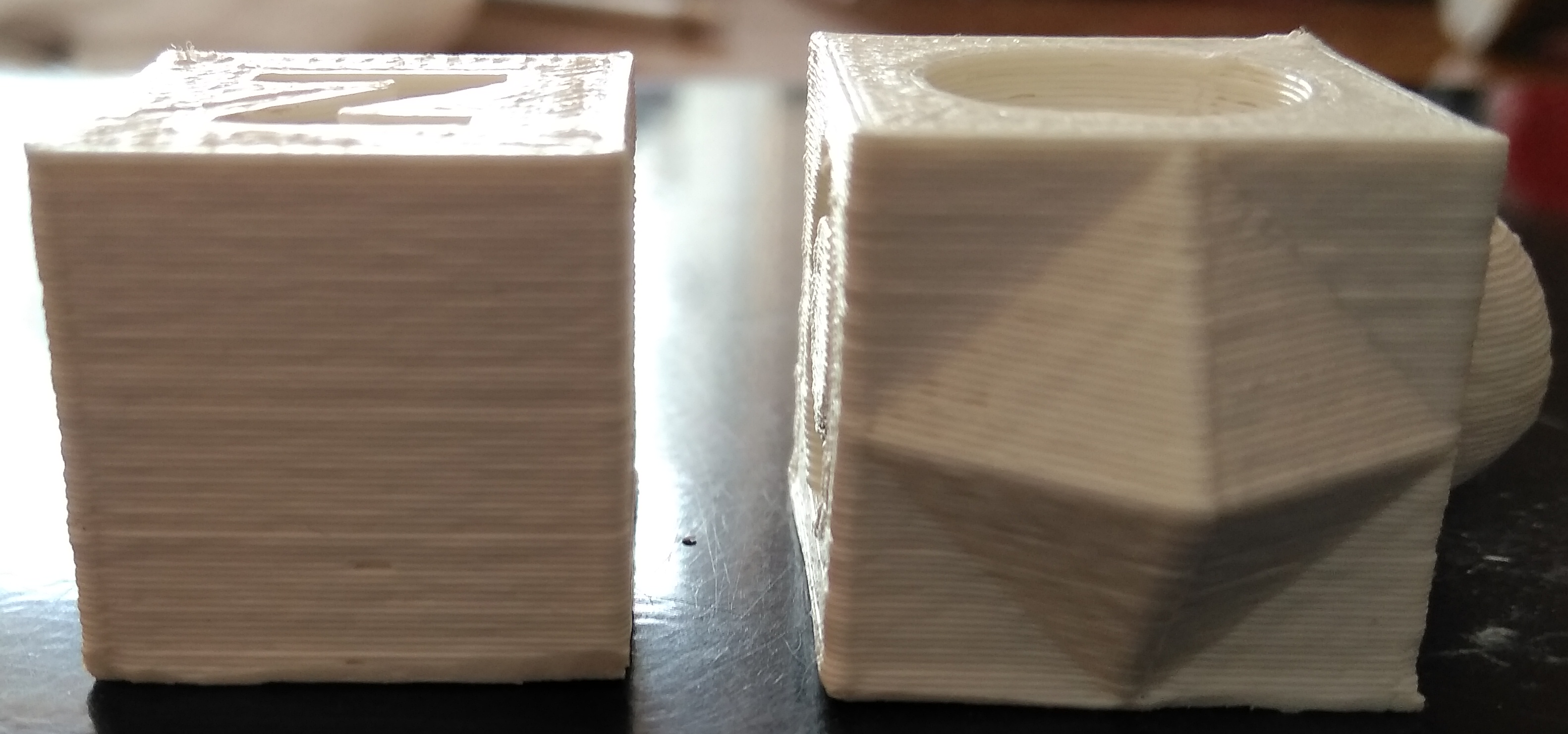

Jaki to materiał i z jaką temperaturą i prędością drukujesz :roll:
Dosłownie przed chwilą robiłem test nowego filamentu ASA RC1 (kostki 20x20mm)
IMG_20170927_111533_crop.jpg [ 828.38 KiB | Przeglądane 10904 razy ]

No dobra, wróciłem i zrobiłem na próbę kostkę:
jak narazie się drukuje z takimi ustawieniami:
layer height: 0.3
shell thickness: 0.8
bottom/top: 0.6
fill: 100
print speed: 30
printing temp: 195 -> podniosłem do 205 i jest znacznie lepiej
bed: 50
flow: 120
nozzle: 0.4
pozytywny objaw to taki, że nie ma nitek, wszystko wygląda dość gładko ;)

Wychodzi na to, że albo zbyt wysoko ustawiłem ilość filamentu (słyszę podczas drukowania takie "przeskakiwanie"/stukanie jakby zębatka napędzająca filament się slizgała) i powoduje to zaburzenia wysuwania przez co warstwy są nierówne i poszrpane, jak palcami przytrzymuję lekko dociskając, wtedy idzie bardzo dobrze i zupełnie inaczej wygląda wydruk.

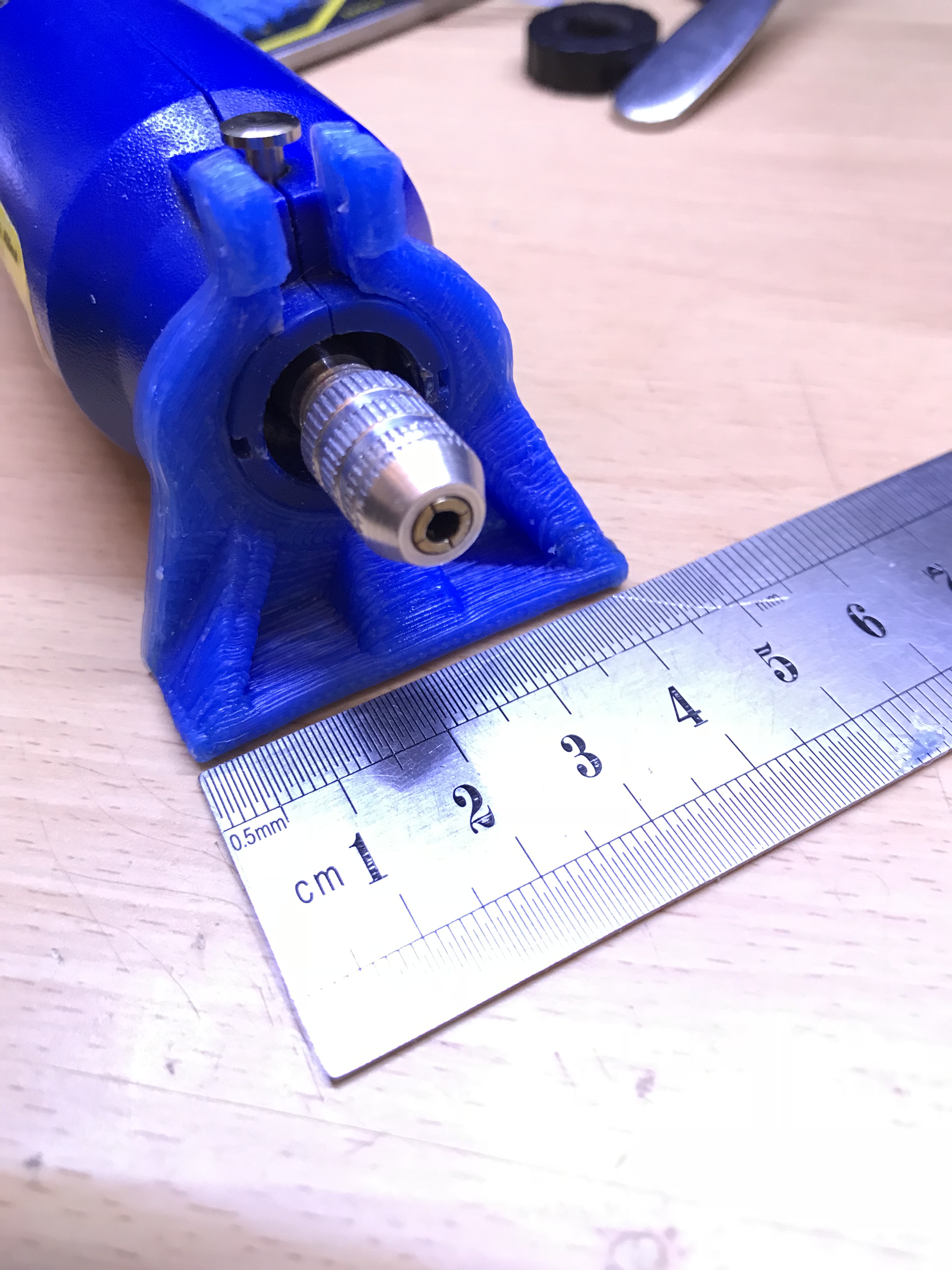

Pierwszy zdecydowanie bardziej użyteczny element wydrukowany na mojej drukarce.
IMG_0940.JPG [ 1.71 MiB | Przeglądane 10850 razy ]
I nawet jakoś wygląda.
Jedna rzecz mnie trochę martwi, jak projektuję na Cinemie obiekt mimo, że robię w skali to po wrzuceniu do "Kury" jest x2 i muszę re-skalować. Na szczęście zmiejszenie o 50% skutkuje tym, że wymiarowo jest OK i nawet mi pasuje na wiertareczkę ;)
Będę teraz robił drugą stronę a potem mocowanie do drukarki :)
To słabo bo niedługo możesz potrzebować optymalizować otwory pod skurcz materiału po ostygnięciu. Twój program robiący STL powinien jednak robić w skali 1:1. U nas w pracy ABS określamy na skurcz 3%-towy, więc już się robi nieźle choć z drugiej strony robiąc osłonę na wlot powietrza z poliuretanu to dokąłdość na poziomie 0,5 cm jest do przyjęcia. :lol:
Powalcz z tym jednak bo może się to szybko przydać.

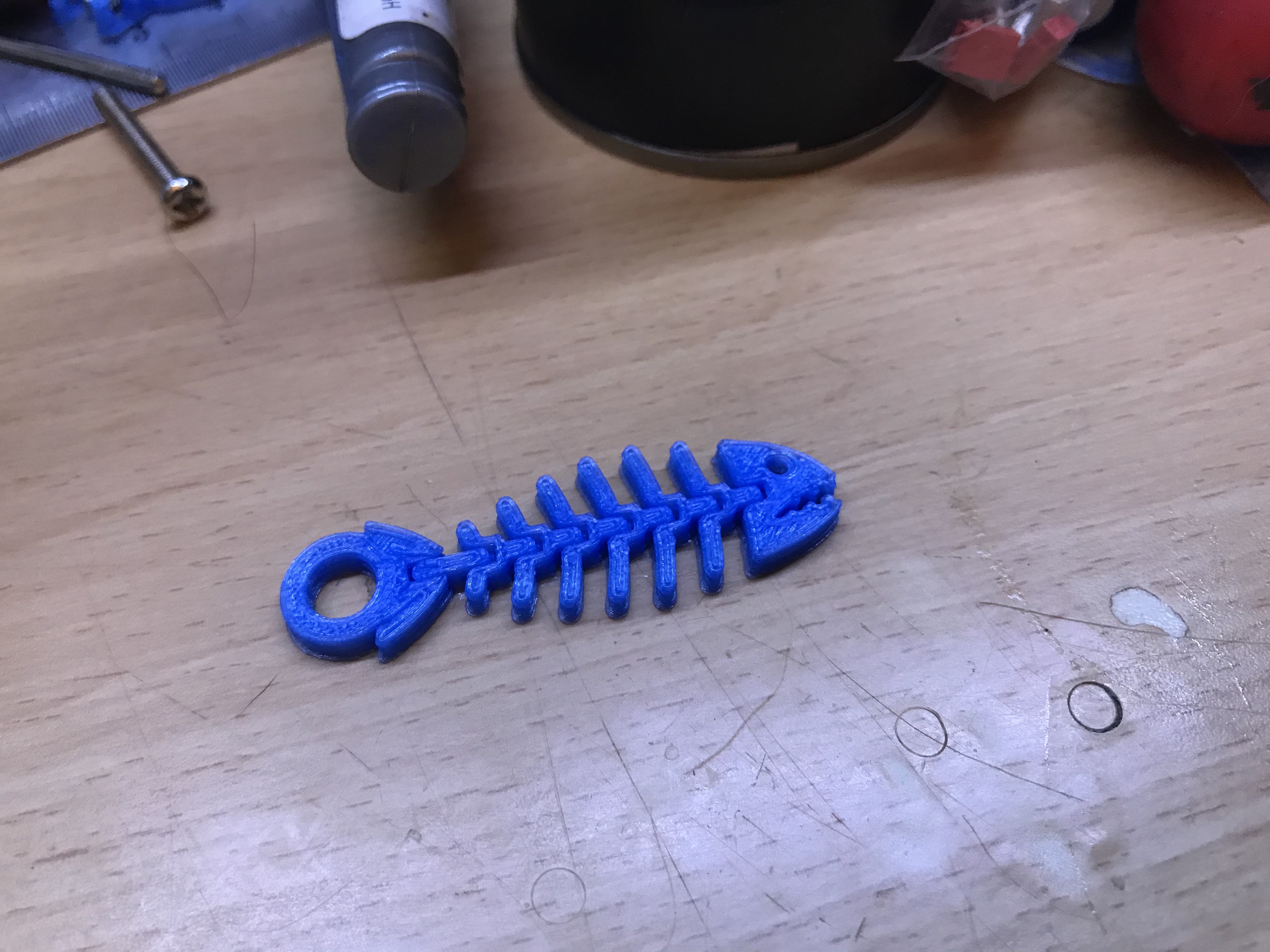

Kolejna próba wydruku, pomniejszona rybka wyszłą bardzo przyzwoicie.
IMG_0943[1].JPG [ 2.79 MiB | Przeglądane 10837 razy ]

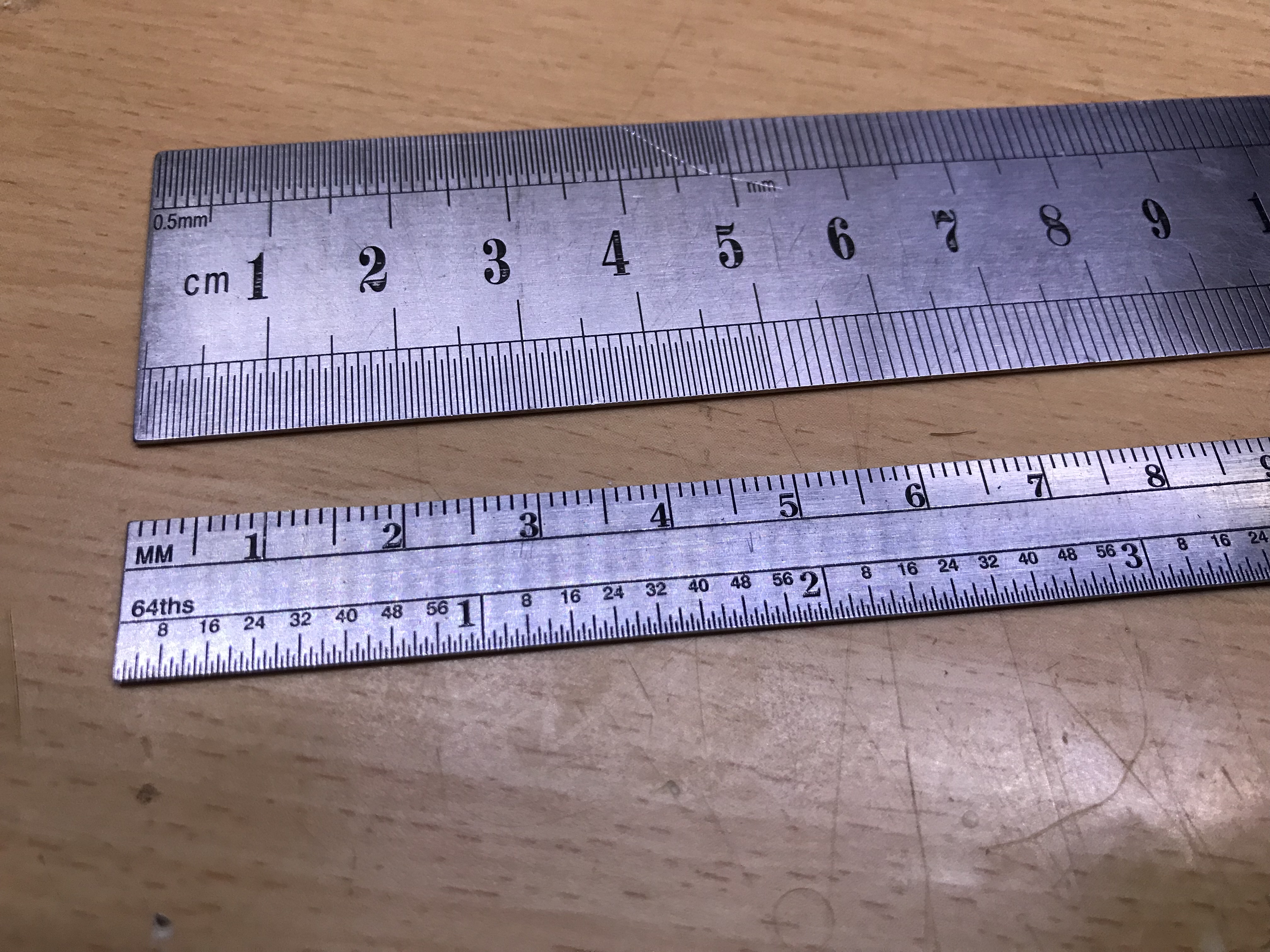

Robert a skąd Ty tam masz linijkę metryczną? ;)
Obstawiam za wysoką temperaturę, i filament blokuje się w dyszy... przegrzewa się i "kostnieje". Spróbuj obniżyć temperaturę o 10stC
"Metryczna" z jednej strony "Imperial" z drugiej ;)
A co powiesz na to ?
IMG_0952[1].JPG [ 3.63 MiB | Przeglądane 10736 razy ]
1/64 cala ;) na działkę ;)
Co za geniusz wymyślił takie jednostki miary ..... ;)
Coś ma długość 1" i 43/64 (:)
Źle obstawiasz, przegrałeś 10000$. temperatura ok, zbyt duża ilość filamentu (doświadczalnie stwierdzono). umyśliłem sobie, że jak mu dowalę 140 będzie lepiej, okazało się, że po zmniejszeniu do 90 idzie zdecydowanie lepije i nie "pstryka", jak zapewne zauważyłeś kolejna rybka którą zresztą pomniejszyłem dość znacznie wyszła żeby nie powiedzieć idealnie ... to doskonale.
Tak że dla tego PLA-stiku temperatura (na mojej drukarce - nie weryfikowałem z użyciem "cudownych" termometrów ... bo i po co) 205 st C jest ok i jak wcześniej wspomniałem ilości filamentu ponad 100 "mówimy zdecydowane NIE!", grubość warstwy także ustawiłem nie na wskazywane 0.3 tylko 0.2 i każdy kolejny test wypadał 100% ok.
