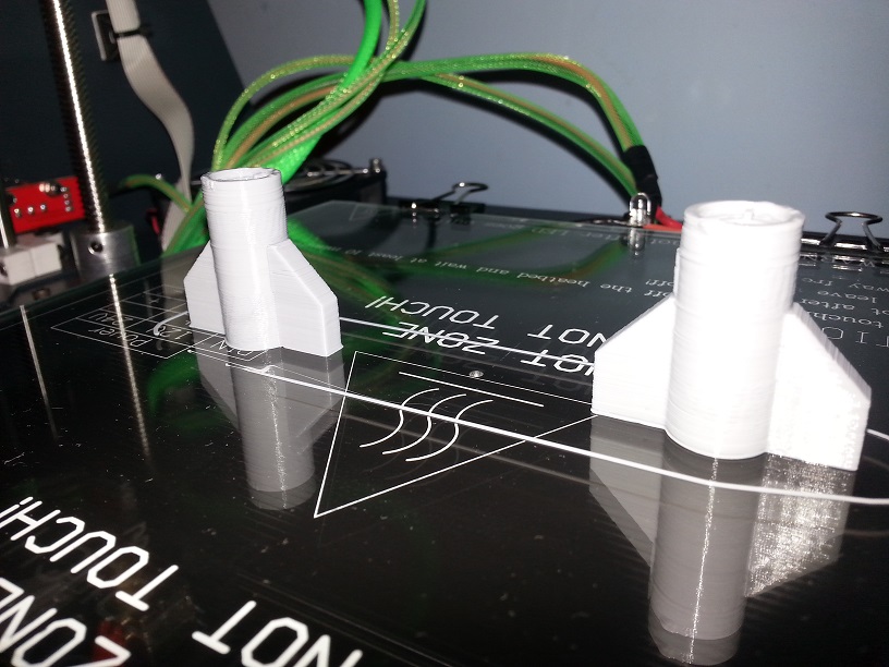

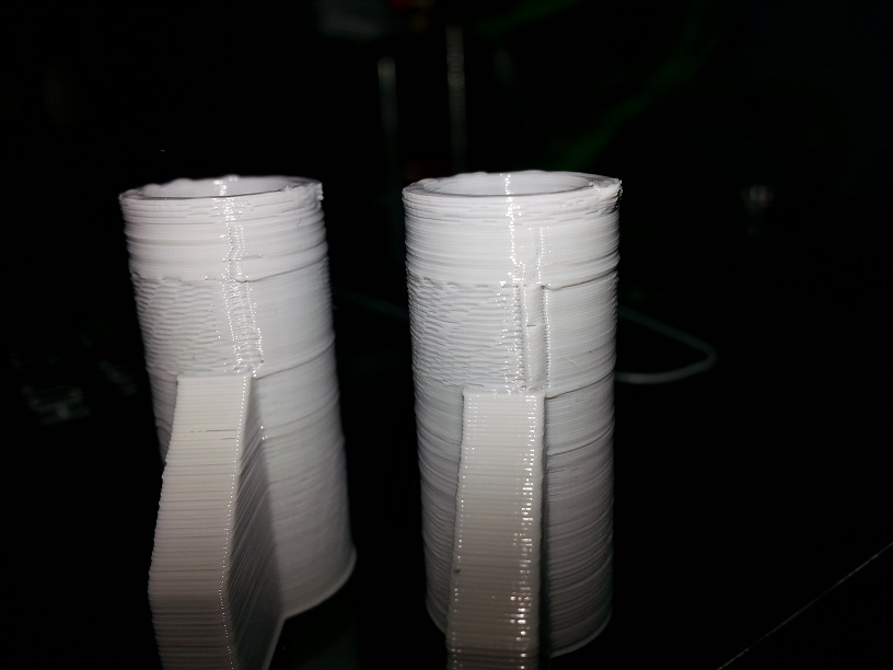

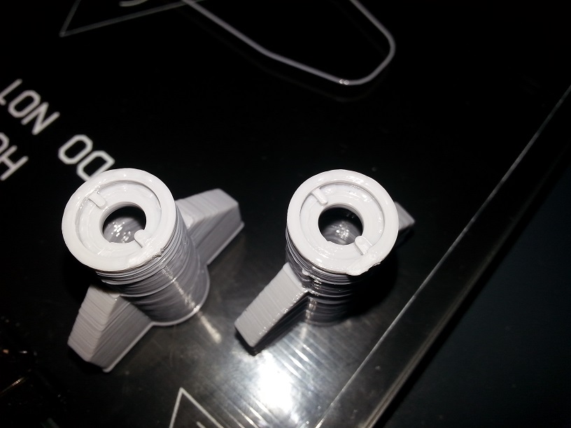

Panowie mam problem i nie umiem znaleźć przyczyny. Otóż drukarka robi mi na wydrukach "nadlewki/wylewki" materiału. Nie pomaga zmniejszenie temperatury (dla PLA drukuję na 175 stopni - przy niższej już się warstwy rozklejają). Dodam,że ten problem jest od pewnej wysokości na druku (widać na zdjęciach). Przy próbie druku na PET też wychodzą "nadlewki".
Silniki nie gubią kroków - kiedy drukuję prostopadłościan to wszystkie warstwy wychodzą równo. Nadlewki te "wychodzą" tam gdzie głowica się podnosi lub przesuwa z innego miejsca (jakby wyciek filamentu z dyszy). Filament to PLA z PlastSpawu, ale jak już pisałem na PET od Piotra jest podobnie.
Dodatkowo widać na zdjęciu,że przedmiot po lewej stronie (oba drukowane jednocześnie - 175 stopni dysza i 55 stół) ma mniej nadlewek od tego po prawej. Czy macie może pomysł co jest nie tak?

Spróbuj dać tylko 1 obiekt i idealnie na środku stołu. Dodatkowo jakie parametry cięcia? Który slicer? Prędkości, itp

Próbowałem jeden i wychodzi jak ten po prawej - lub nawet gorzej...
Te dwa naraz zrobiłem, bo Piotr mnie o to prosił - nie możemy znaleźć przyczyny
Program to slic3r.
Nie wiem o co chodzi z tym cięciem :)

Slic3r = slicer = krajalnica, czyli efektem programów typu slicer jest cięcie. Parametry cięcia to parametry które pokazałeś, jest jeszcze parę ale to są najważniejsze. Twoje problemy z wydrukiem to bąble, wypryski, przesunięcie warstw i niewspółosiowość czyli po angielsku "Blobs and Zits" a także "Layer Shifting or Misalignment"
Rozwiązanie każdego opisane tutaj, nie będę przeklejał :) a przede wszystkim sprawdź ustawione prądy dla każdego z silników i zasilanie. Zakładając, że maszyna jest prosto złożona...
https://www.simplify3d.com/support/prin ... salignment

Jak już się udzieliłem to zostawię jeszcze ostatnie wydruki. Drukuję na zwykłej śrubie, nie mam jeszcze trapezowej.
