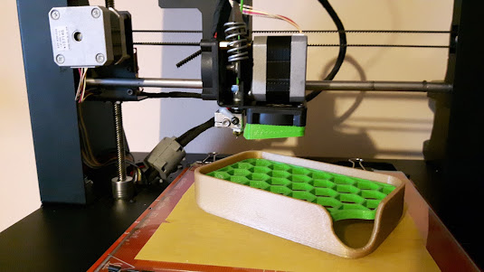

Pierwszy wydruk "na czysto" z mojej Lume'y
Chciał bym wiedzieć, co to był za materiał, przezroczysto-złoty, którego próbkę przyszła w paczce
 Tytuł: Re: LUME czyli polska wariacja na temat Prusa i3
PostNapisane: niedziela, 18 grudnia 2016, 13:09
Też mnie wkurzało ciągłe zsuwanie się mydła z umywalki :mrgreen:

Ja mam taki systemik chłodzenia teraz :mrgreen:
zielone PET-G białe PLA
DSC_0347.JPG [ 616.11 KiB | Przeglądane 11564 razy ]
Hot_end_fan_duct_+_model_circular_blower_(40mm_and_50mm_fan_versions).zip [2.73 MiB]
Pobrane 306 razy
