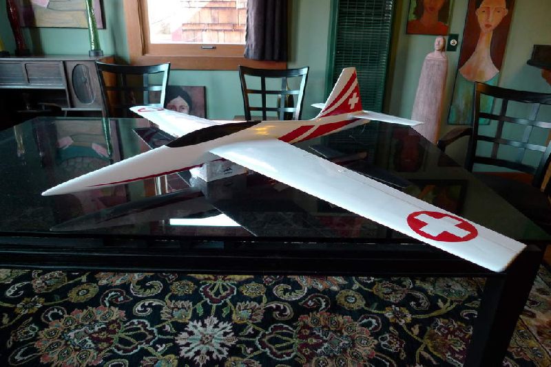

Oto jaki model wybrałem sobie na warsztat:
5897763107_1eb44fb517_b.jpg [ 146.59 KiB | Przeglądane 24666 razy ]
5897826425_616aa2492f_b.jpg [ 110.51 KiB | Przeglądane 24666 razy ]
5898356918_2af3922e4c_b.jpg [ 119.61 KiB | Przeglądane 24666 razy ]
Jest to szwajcarski model glidera przeznaczonego do latania głównie na zboczu. Warunki terenowe w okolicy jakich mieszkam wręcz proszą mnie o model "zboczeńca".
Model podoba mi się bo ma sylwetkę typowego Jeta i jest inny od dotychczasowych szybowców jakie posiadam. Plany pochodzące z netu dość skąpe, bo zawierają wyłącznie obrys sylwetki i podstawowe proporcje. Musze je ręcznie rozrysować do żądanych rozmiarów.

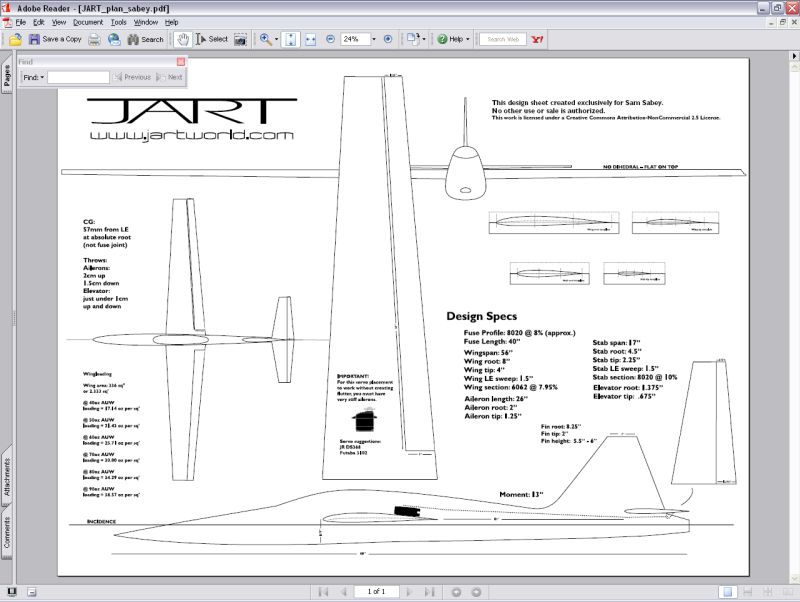

Sams Jart PDF.jpg [ 63.36 KiB | Przeglądane 24665 razy ]
A teraz króciutko o konstrukcji.
Kadłub - zastanawiam się jeszcze czy konstrukcyjny balsowy z lekkim pokryciem laminatowym, czy laminat pozytywowy na rdzeniu piankowym (metoda traconego rdzenia).
Płaty i usterzenie rdzeń piankowy, pokrycie balsa i lekki laminat epoksydowy. Całość szpachlowana, szlifowana i malowana. Folia biała samoprzylepna Solartrim na dekoracje.
Raczej nie będę robił klap widocznych na fotkach, a być może hamulce aerodynamiczne.
Sterowanie: Lotki, wysokość, kierunek, i ewentualnie hamulce na płatach.

Pytanko - skąd posiadasz plany bo z tego co zobaczyłem poza stroną główną z logo nic nie można zobaczyć pod adresem jartworld...itd
 Tytuł: Re: JART
PostNapisane: sobota, 10 listopada 2012, 18:34
Zdecydowanie jakaś mechanizacja płata musi być, bo tak jak piszesz i słusznie podejrzewasz model musi latać dość szybko. I będzie latał szybko.
Nie będę się cackał z wagą, myślę, że raczej wyjdzie ciężko - do latania przy silniejszych wiatrach. A żeby wylądować to trzeba by jakoś tą prędkość wyhamować.
Robert jeżeli jesteś zainteresowany to nie ma sprawy pomyślę o Tobie i spróbuję Ci go wystrugać.
Zgadza się ! Strona Jartworld jest zablokowana i bodajże w fazie przebudowy. A te rysunki pamiętam, że kiedyś klikałem w necie i szukałem coś i jakoś nie wiem skąd trafiłem. Jak sam zauważyłeś są to wyłącznie szkice, ale coś się chyba już da z tego zrobić.

Na tym planie przedstawionym przez ciebie nie widzę steru pionowego. Serwo jest pokazane tylko do wysokości nie ma też żadnego podziału na stateczniku pionowym. Zastanawia mnie, czy ten projekt taki jest i dlaczego. I z jakim usterzeniem ty będziesz go robił ?
Piotrek (Jadzia)
 Tytuł: Re: JART
PostNapisane: poniedziałek, 12 listopada 2012, 12:03
Plan ogólnie jest bardzo skąpy. Zawiera jedynie podstawowe proporcje.
Tutaj jest duże pole manewru własnej inwencji twórczej. Zerknij na fotki modelu w pierwszym poście. Widać wyraźnie ster kierunku. Tak właśnie chcę zrobić.

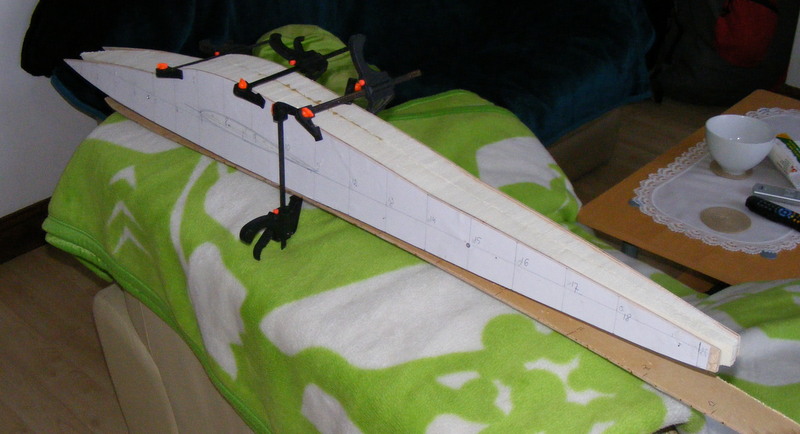

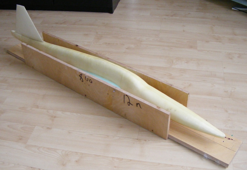

Budowę zaczynam od kadłuba. Zdecydowałem na metodę pozytywowego laminatu z traconym rdzeniem.
Materiał na rdzeń to pianka. Wykonany z pianki rdzeń zostanie zalaminowany kilkukrotnie tkaniną szklaną, wyszpachlowany i malowany. Metoda identyczna jak w mojej relacji z budowy Trumfa II viewtopic.php?f=13&t=3304 . Zarzekałem się, że już nigdy nie użyję tej metody w budowie modeli, jednak chciałbym spróbować jeszcze raz wykorzystując wskazówki kolegów z forum. Krzysztof-utopia proponował tkaninę mniejszej gramatury i tak zrobię, oraz wcielę w życie wiele wskazówek uzyskanych od kesto jak dla mnie dużego autorytetu w dziedzinie laminatów.
Jak na dzisiaj to wyciąłem z pianki rdzeń. Jest to prefabrykat zgrubny przeznaczony do dalszej obróbki.
DSCF3346.JPG [ 94.57 KiB | Przeglądane 24225 razy ]
Następna czynność to wyrzeźbienie z tego zasadniczego kształtu kadłuba.

PostNapisane: poniedziałek, 3 grudnia 2012, 16:44

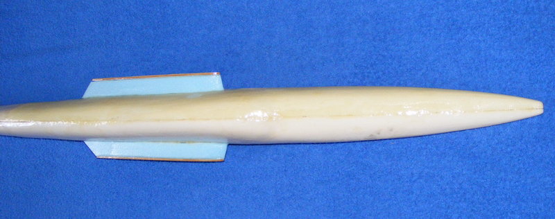

Rdzeń ostrugany, oszlifowany i pociągnięty warstwą żywicy epoksydowej.
Musze teraz zrobić wyprowadzenie płatów. Aby czegoś nie sknocić z geometrią, wymyśliłem przyrząd, który powinien ułatwić mi pracę. Pokażę go na następnych fotkach.
Żeby ułatwić wyobraźnię o skali i wielkości modelu fotka na tle GUUPY:
DSCF3348.JPG [ 151.1 KiB | Przeglądane 24164 razy ]

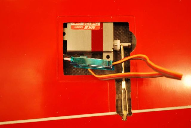

Model ma klapy,lotki,ster kierunku i wysokości,przy czym kierunek ma servo zabudowane,natomiast wysokość w kabinie.Serva lotek i klap zabudowane w płatach.

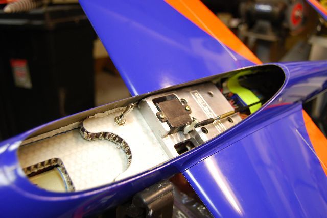

 Tytuł: Re: JART
PostNapisane: wtorek, 12 marca 2013, 19:01
Witam,
poniżej kilka zdjęć modelu.
Plan pokazany przez Jarka jest poglądowy,bez szczegółów.Na zdjęciach można zobaczyc więcej....
Rudder Servo.jpg [ 46.16 KiB | Przeglądane 14077 razy ]
Jartinside & stab sevo.jpg [ 39.39 KiB | Przeglądane 14077 razy ]

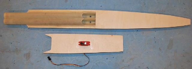

No to jedziemy dalej:
W korytku wykonanym ze sklejki wkleiłem kawałki pianki, z których uformuję wyprowadzenie płatów:
