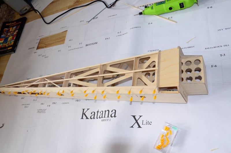

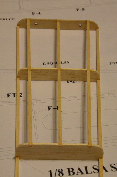

Zacząłem powoli ciąć, wiedziałem że łatwo i szybko nie będzie ale nie miałem pojęcia, że aż tak wolno ;) ale co tam nie śpieszy mi się...

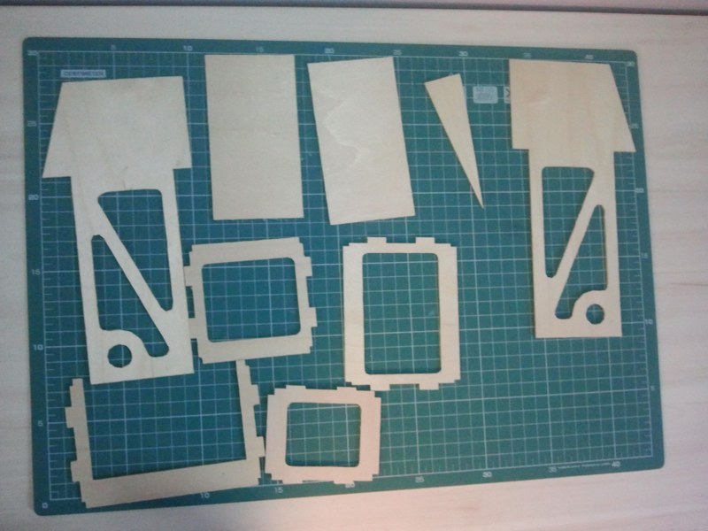

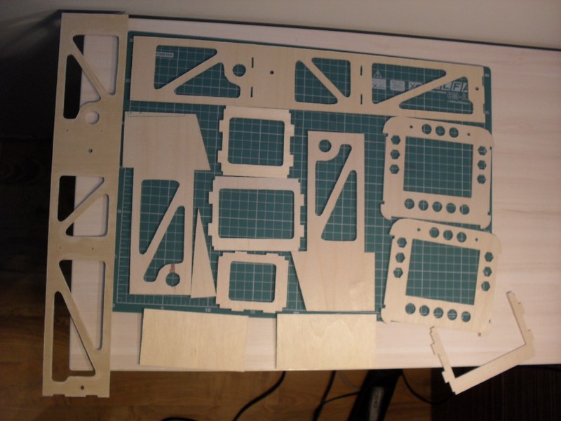

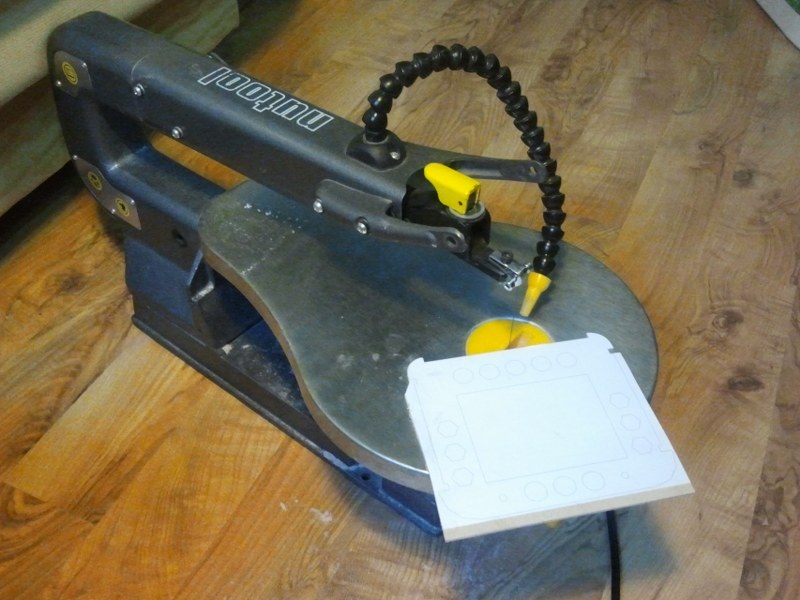

Z racji, że prace nad modelem ustaną na ok 2 tyg. zamieszczam fotkę z elementami jakie udało mi się już wyciąć z czego zdecydowana większość dzisiaj. Ślęczałem nad wyrzynarką od 12stej do teraz z niedużymi przerwami. Cdn. ok 14stego mam nadzieję :)

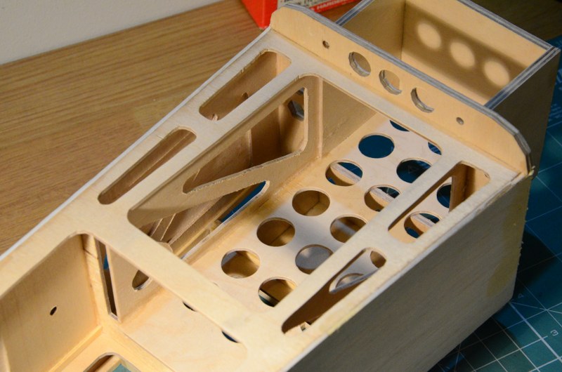

Prace idą bardzo powoli ale do przodu, może na jesień się wyrobię. Największy problem mam z silnikiem kupiłem RCGF 15cm i okazał się za ciężki i za duży i tutaj potrzebuje waszej pomocy ;) jak sądzicie warto go upchać w tym maleństwie? Jeżeli nie będę musiał go wymienić lub kupić żarowy przed czym tak bardzo się wzbraniałem i stąd mój wybór. Ten motorek waży prawie kilogram!

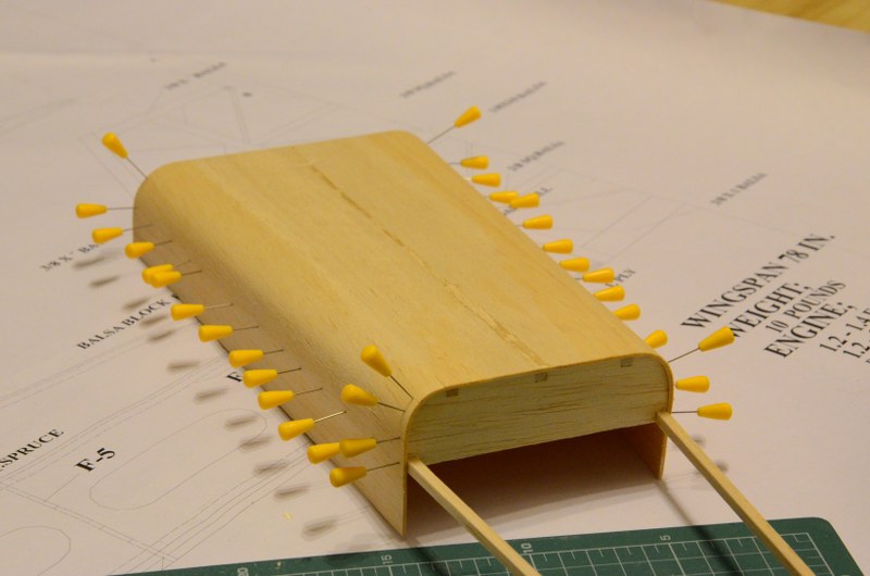

Poniżej jak widać efekty wczorajszej babraniny, zamiast listwy sklejkowej na wzmocnienie zastosowałem płaskownik węglowy 6x1mm+balsa.

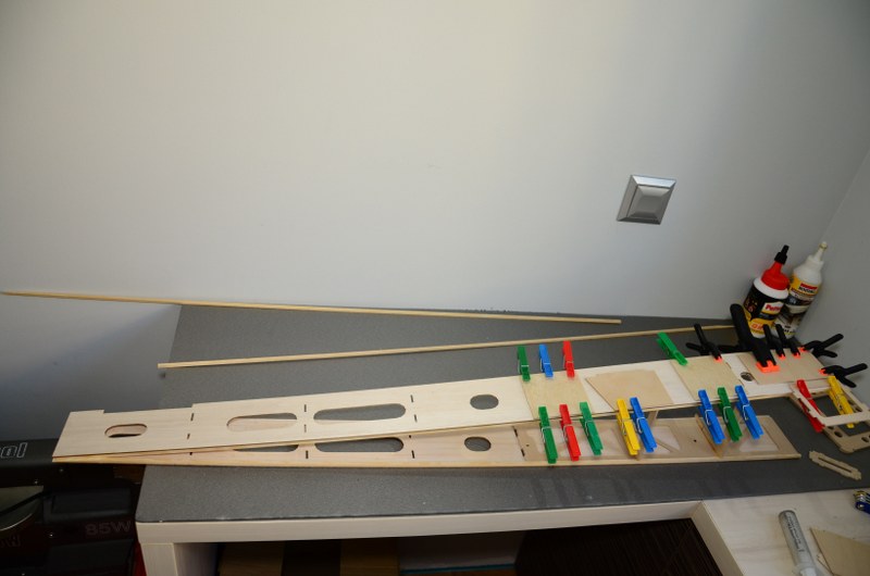

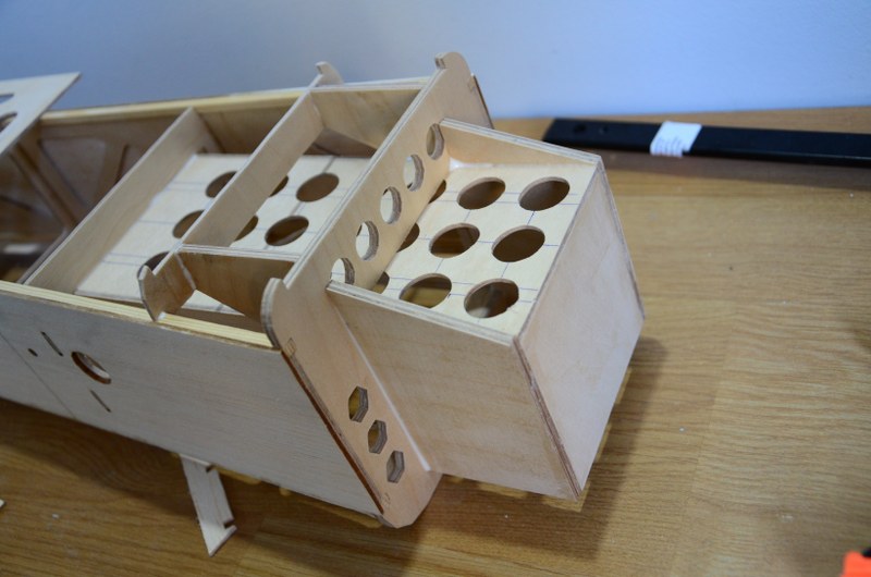

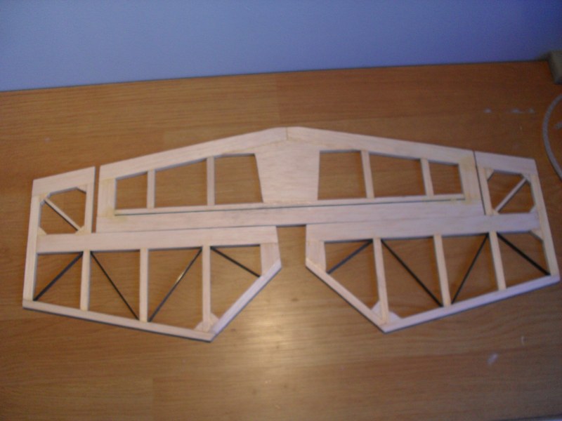

Dzisiaj trochę polepiłem, nie obyło się bez problemów, poniżej efekty dłubaniny.

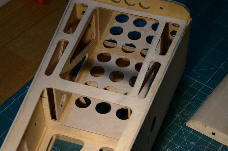

A co było powodem problemów?

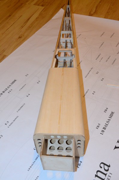

Czy mogę poprosić zdjęcie wnętrza kadłuba, z góry, częsci dziobowej aż do rury. Generalnie chodzi mi o wręgę "U" spinającą tył domka silnika z kadłubem i jej spasowanie z domkiem.

Problem powstał po nałożeniu pokrcia z balsy 1,5mm na maskę/pokrywę jak na zdjęciach gdyż troszkę się zwichrowała ale na szczęście udało mi się to zniwelować dokładając od spodu po ukosie listwę balsową.
Co do wręgi "U" tak jest szczelina, moim zdaniem z niczym to nie przeszkadza, konstrukcja i tak jest mega pancerna jak na tak mały model. Zdjęcie zrobię i wrzucę jak tylko się uwinę.

Dzięki chodziło mi tylko o potwierdzenie tego błędu w planach.
Ładnie Ci to wychodzi siedzę na widowni i obserwuję....
W mojej pokrywie mam to samo i już wiem co poprawić, dzięki.

Czy ładnie to nie wiem na żywo wygląda to dużo gorzej niż na fotkach szczerze mówiąc, ale to mój pierwszy konstrukcyjny model więc uczę się.
Co do pokrywy po wyschnięciu troszkę się zwichrowała a wystarczyło dociąć poszycie na wymiar i postawić na płaskim lekko czymś dociskając. Na szczęście na tyle niewiele iż dało się skorygować w/w listwą. Teraz znowu będę miał 2 tygodnie przestoju :( na tydzień wyjeżdżam a później tydzień w morzu.
