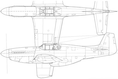

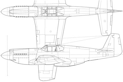

 Tytuł: Re: P-51D Mustang 65"
PostNapisane: sobota, 8 grudnia 2012, 20:17

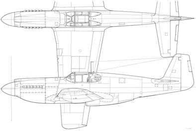

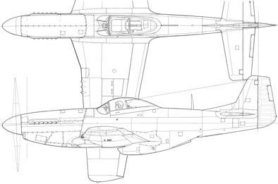

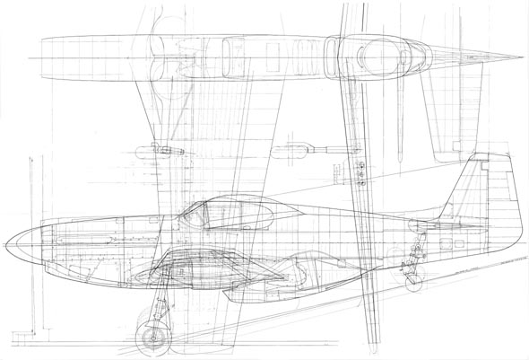

Witam,
różnice w tych wersjach jak na rysunkach poniżej.Pobrane ze strony:
http://www.albentley-drawings.com/catalogue.htm i tam jest reszta wersji.
P51D-K LH.jpg [ 17.87 KiB | Przeglądane 13928 razy ]
P51B-C.jpg [ 16.91 KiB | Przeglądane 13928 razy ]
P51B.jpg [ 16.98 KiB | Przeglądane 13928 razy ]
P51A.jpg [ 17.08 KiB | Przeglądane 13928 razy ]
Geometry Lines P51.jpg [ 38.61 KiB | Przeglądane 13928 razy ]

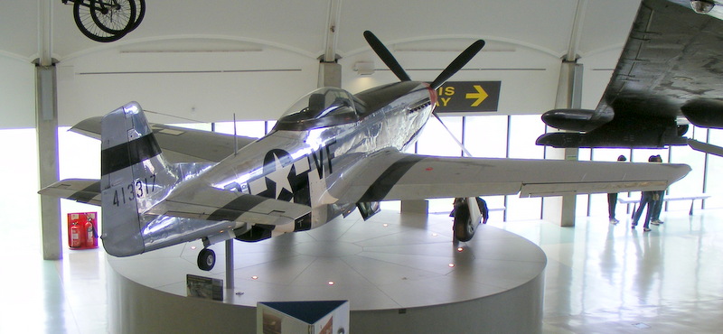

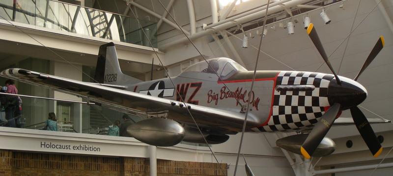

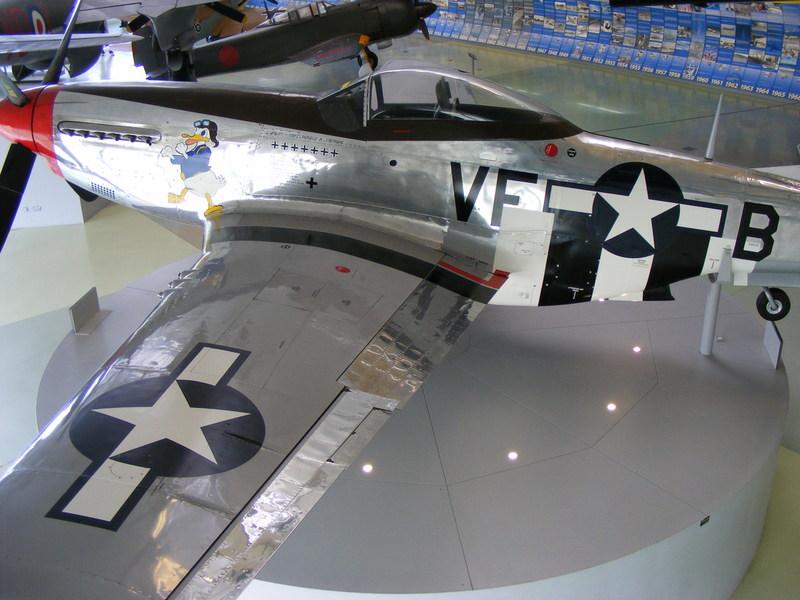

PostNapisane: niedziela, 30 grudnia 2012, 23:34

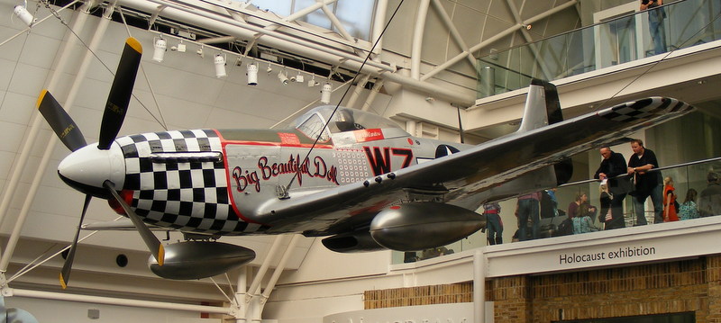

Może się przyda ?
Kilka fotek oryginałów z londyńskich muzeów:
DSCF1129.JPG [ 102.28 KiB | Przeglądane 16031 razy ]
DSCF1133.JPG [ 96.69 KiB | Przeglądane 16031 razy ]
DSCF2147.JPG [ 124.03 KiB | Przeglądane 16031 razy ]
DSCF2150.JPG [ 99.31 KiB | Przeglądane 16031 razy ]

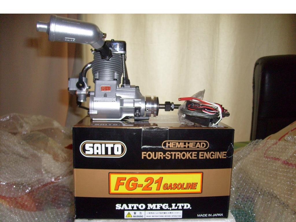

PostNapisane: poniedziałek, 31 grudnia 2012, 11:18
Piotr_G napisał(a):
Mam na oku dwa silniki 20cc i nie wiem na który się zdecydować:
Cena nie mała
Oj Żebyś tak czterosuwowy. :mrgreen:
Wiem, że koszt x2, ale ...
SAITO FG 21.JPG [ 127.79 KiB | Przeglądane 15998 razy ]
... ten dźwięk w locie :!: (:)
