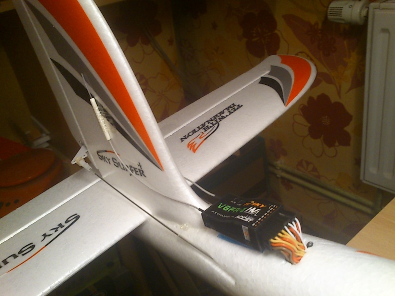

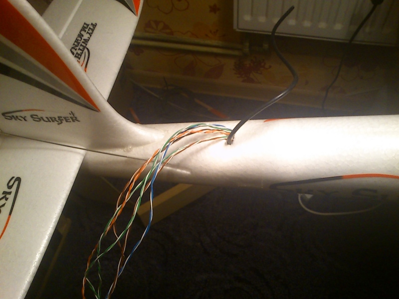

Odbiornik RC będzie na ogonie, więc dzisiaj była walka ze schowaniem przedłużacza w kadłubie :nieufny: ale w końcu udało się przeciągnąć wszystkie przewody :D
W sumie jest tam 16 żył :shock:
DSC_0169.JPG [ 178.77 KiB | Przeglądane 11812 razy ]
DSC_0171.JPG [ 166.31 KiB | Przeglądane 11812 razy ]
I juz skończony ogonek :D kabelki do GPS-u i RSSI na razie są schowane ;)

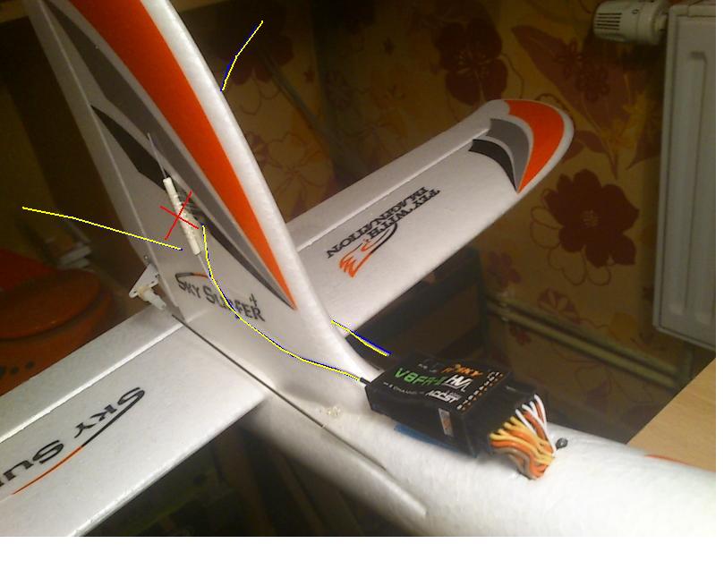

Nie widać jak umocowałeś tę drugą antenę. Oby nie równolegle do tej z tej strony.
Myślę, że te "turbulatory" mocujące anteny nie są potrzebne/korzystne.
Może po prostu przewlecz je przez statecznik z zachowaniem kąta między nimi. W przebicia możesz wstawić kawałek izolacji, czy koszulki bowdena, żeby było łatwiej wsuwać anteny?

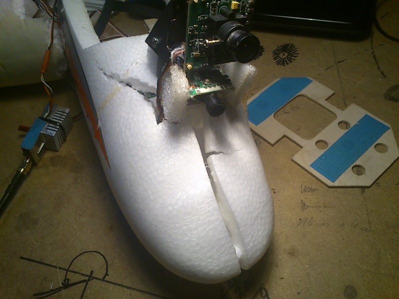

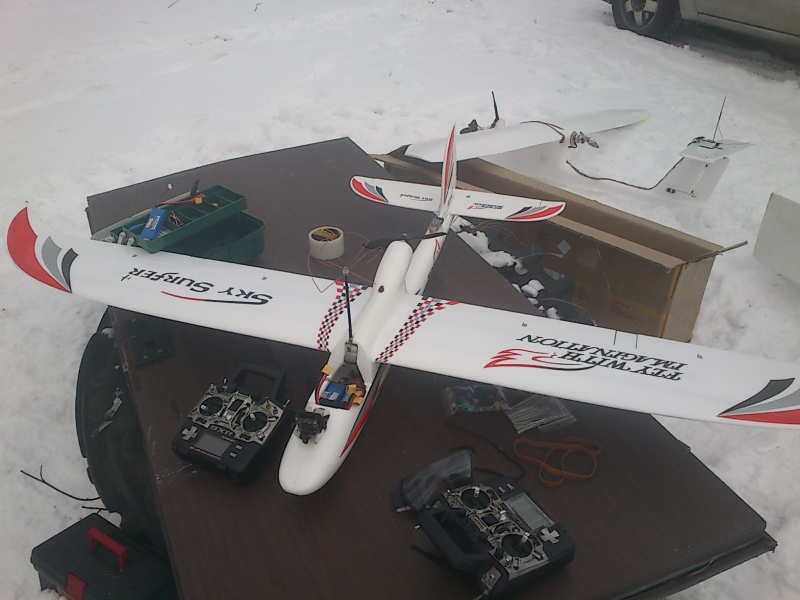

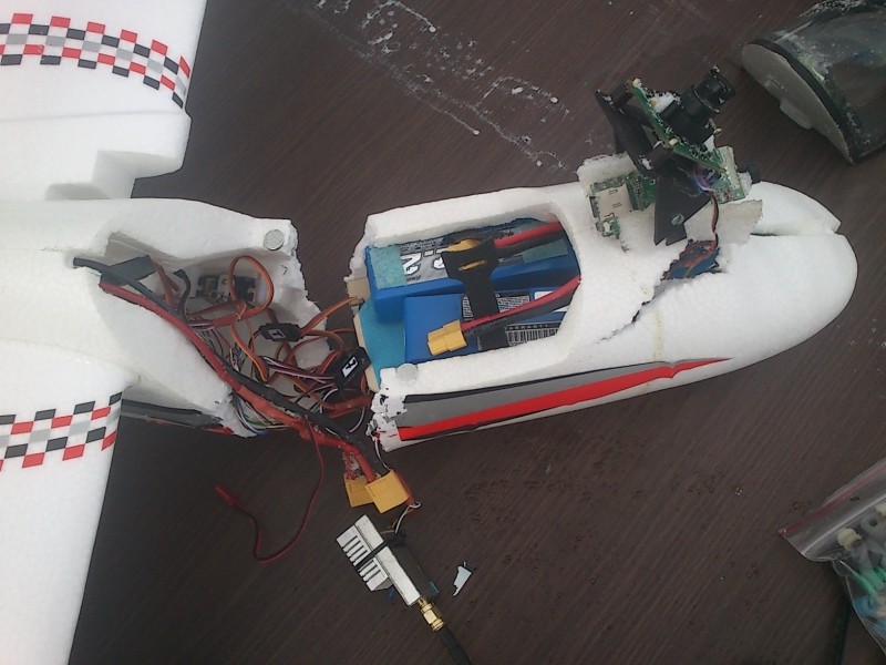

SkySurfer dzisiaj poleciał :D i twardo wylądował :shock:
Przed oblotem
DSC_0168.JPG [ 178.2 KiB | Przeglądane 11730 razy ]
i po oblocie :oops:
DSC_0175.JPG [ 180.15 KiB | Przeglądane 11730 razy ]
DSC_0183.JPG [ 177.73 KiB | Przeglądane 11730 razy ]
DSC_0184.JPG [ 182.14 KiB | Przeglądane 11730 razy ]
DSC_0185.JPG [ 186.03 KiB | Przeglądane 11730 razy ]

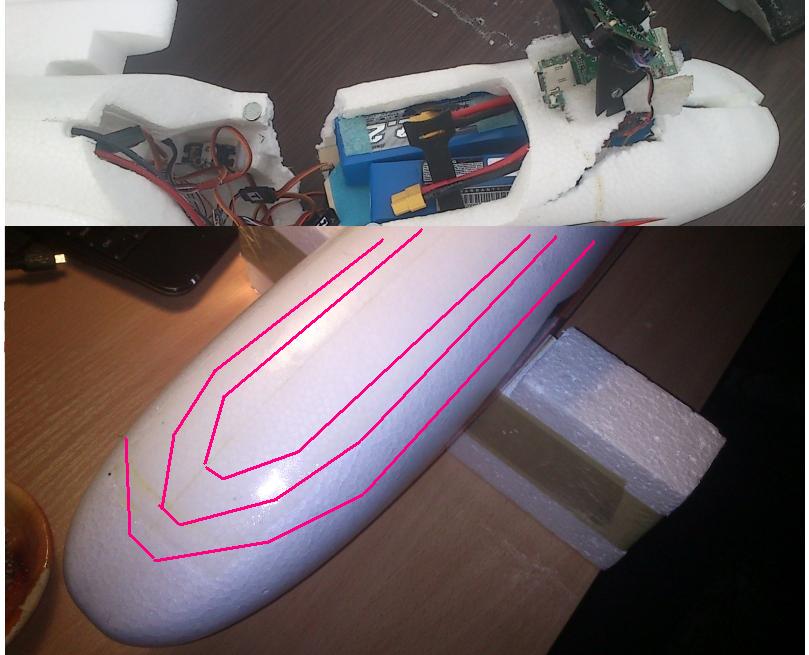

Straty w sumie niewielkie :evil: najbardziej ucierpiała duma pilota :mrgreen:
Pęknięty kadłub da się bezproblemowo doprowadzić do właściwego wyglądu. Pozostałe straty to jeden pakiet, który przybrał dziwny kształt i chyba uszkodzona kamerka HK Wing :nieufny:
Powód katastrofy jest prosty.
Bardzo trudno zorientować się w położeniu samolotu jeżeli wszystko jest białe. Końcówki skrzydeł oklejone na czerwono nie są wystarczającym elementem umożliwiającym określenie położenia samolotu. Przy jednym z nawrotów po prostu pogubiłem się w jakiej pozycji jest model i zaczął nieuchronnie zbliżać sie do matki ziemi. Tuż przed krecikiem samolot już był prawie we właściwej pozycji no, ale nie udało sie i pobudziłem futrzaki ze zbyt długiego snu zimowego :mrgreen: :D
CDN...

Uspokoiłeś mnie, że straty nie wielkie i łatwo naprawialne.
Wszystko, poza dumą pilota da się naprawić :mrgreen:
"Pianki" mają to do siebie, że stosunkowo łatwo jest je doprowadzić do ponownej użyteczności :D

Dzióbek nie uległ praktycznie żadnej deformacji. Wystarczy go tylko posklejać. Sklejać cyjanoakrylem plus przyspieszacz, czy inny klejem :shock:
 Tytuł: Re: SKY SURFER ze sklepu abc-rc.pl
PostNapisane: niedziela, 24 marca 2013, 18:56
"Najlżej" będzie CA, tylko sprawdź, czy nie topi pianki :shock:
Wbij wzdłuż kilka prętów węglowych.

Bambusowe patyczki do szaszłyków są zdecydowanie lepsiejsze i nie ekranują/odbijają sygnałów radiowych :D

No cóż trochę wungla już wczoraj włożyłem :D , ale naprawdę śladowe ilości :mrgreen:

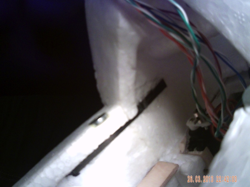

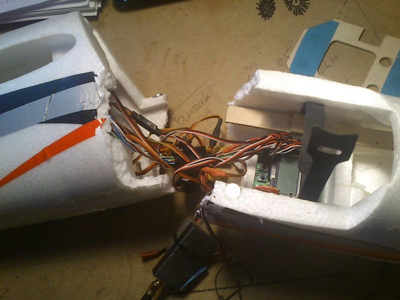

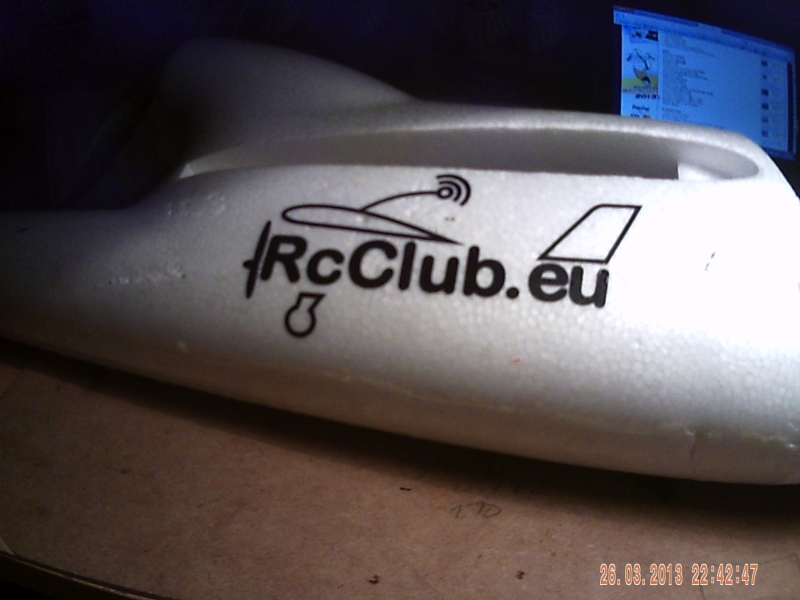

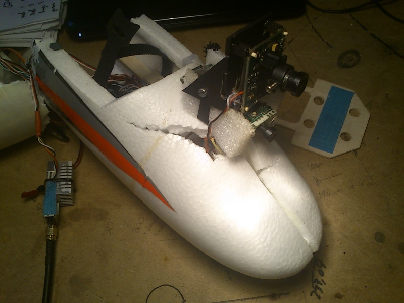

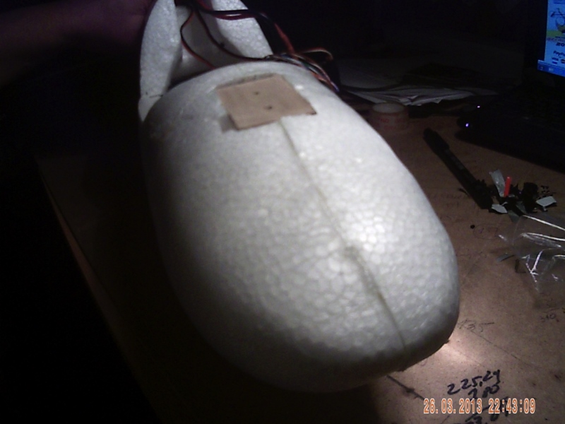

No i ofiara oblotu powoli wraca do zdrowia :D
DSC_0170.JPG [ 182.8 KiB | Przeglądane 11575 razy ]
PICT0003.JPG [ 165.62 KiB | Przeglądane 11575 razy ]
PICT0005.JPG [ 134.4 KiB | Przeglądane 11575 razy ]
PICT0011.JPG [ 139.89 KiB | Przeglądane 11575 razy ]
Dostał też klubowy talizman i teraz to już mu nic nie grozi :mrgreen:

Ładna czysta robota , dopiero teraz bedzie dobrze latał :D
A co z kamerką?

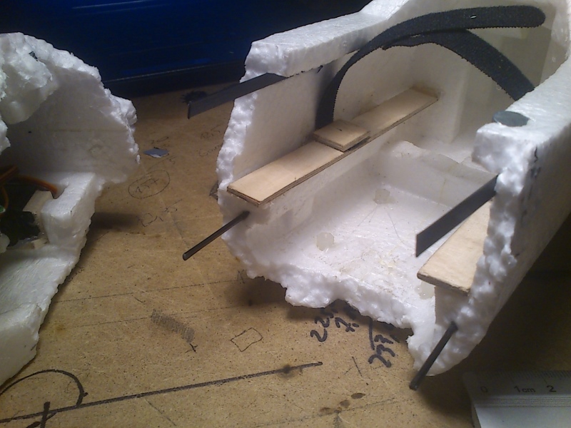

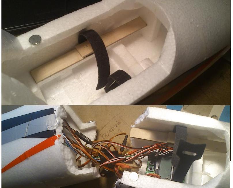

Darku.
Uczestniczyłem wczorajszej nocy w posiedzeniu Komisji Wypadków Lotniczych.
Na podstawie dostarczonych materiałów Komisja stwierdziła, że prawdopodobnie uszkodzenia dziobu były by mniejsze gdyby nie było tych przyklejonych listew po bokach kadłuba, tych na których opiera się półka pakietów.
Listwy.JPG [ 60.12 KiB | Przeglądane 11531 razy ]
Natomiast zupełnie nie sprawdziła się tkanina na spodzie. Jakby jej nie było. Chyba, że miała tylko chronić przed podrapaniem. Tu Komisja zaleca lekką zmianę jej zastosowania.
Taśma.JPG [ 62.37 KiB | Przeglądane 11531 razy ]
= zakupiłem, za radą Artura, 20 cm patyczki Oryginal Bamboo
Nie jest to tak jednolity materiał jak wungiel, ale będę testował.
Tylko mam teraz jeden problem. Tych patyczków jest za nie całe 3 zł 100 szt. Ile modeli będę musiał natłuc, żeby je wypróbować (:) .
Mniejszych paczek nie było. :D
