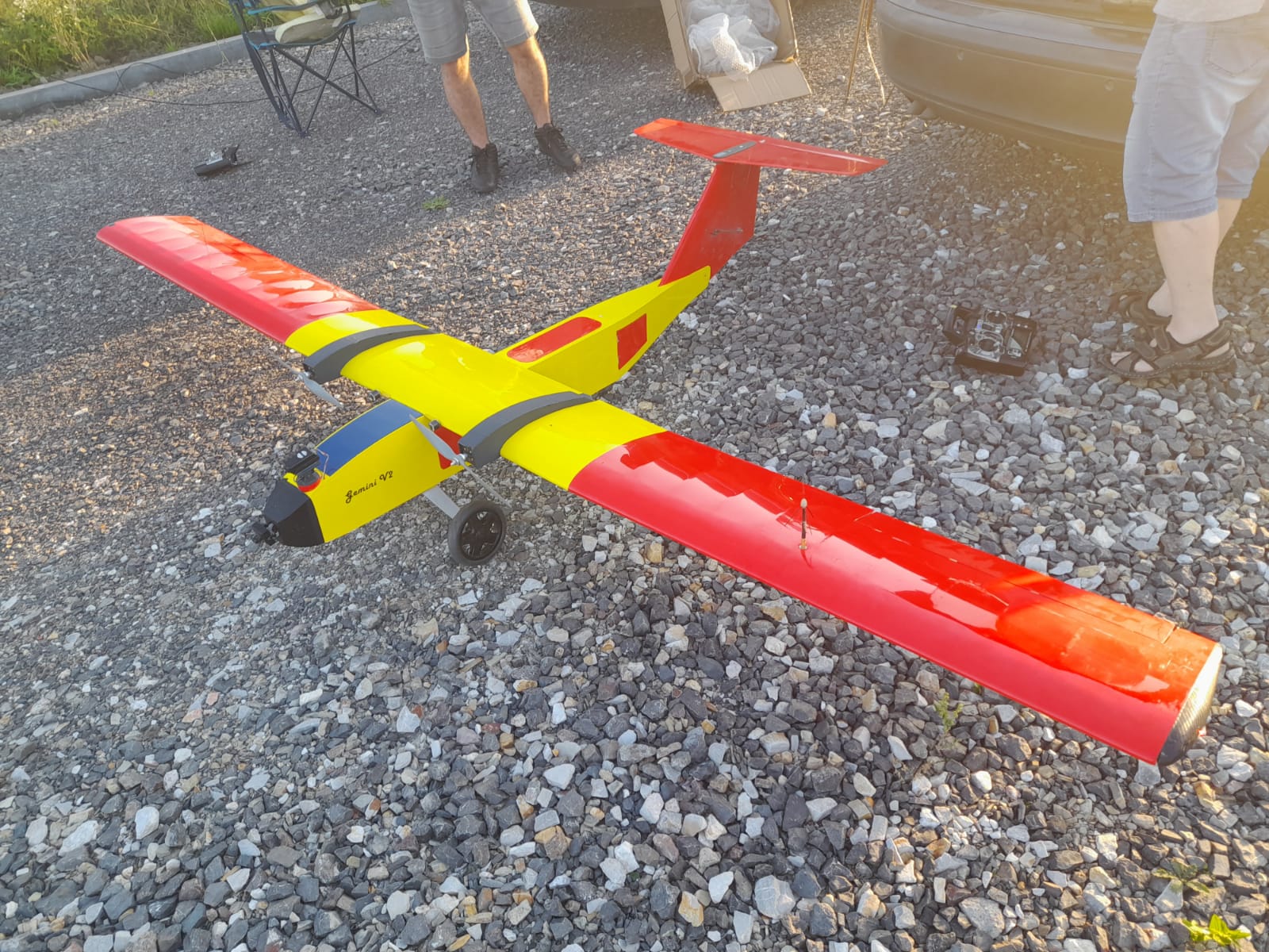

W związku trudnościami ze startem z trawy Gemini był uziemiony przez pewien czas. Szymon zaproponował aby start wspomóc gumą jakiej używa się do startów szybowców. W związku z czym Gemini dostał nowe podwozie, nie ma już przedniej goleni.
WhatsApp Image 2023-09-12 at 18.57.08.jpeg [ 386.51 KiB | Przeglądane 10161 razy ]
Udało się znaleźć kawałek utwardzonej drogi do przeprowadzenia testów podwozia.
Start był udany natomiast lądowanie już nie tak bardzo ale obyło się bez większych uszkodzeń. Dalsze prace nad startem ze wspomaganiem trwają.

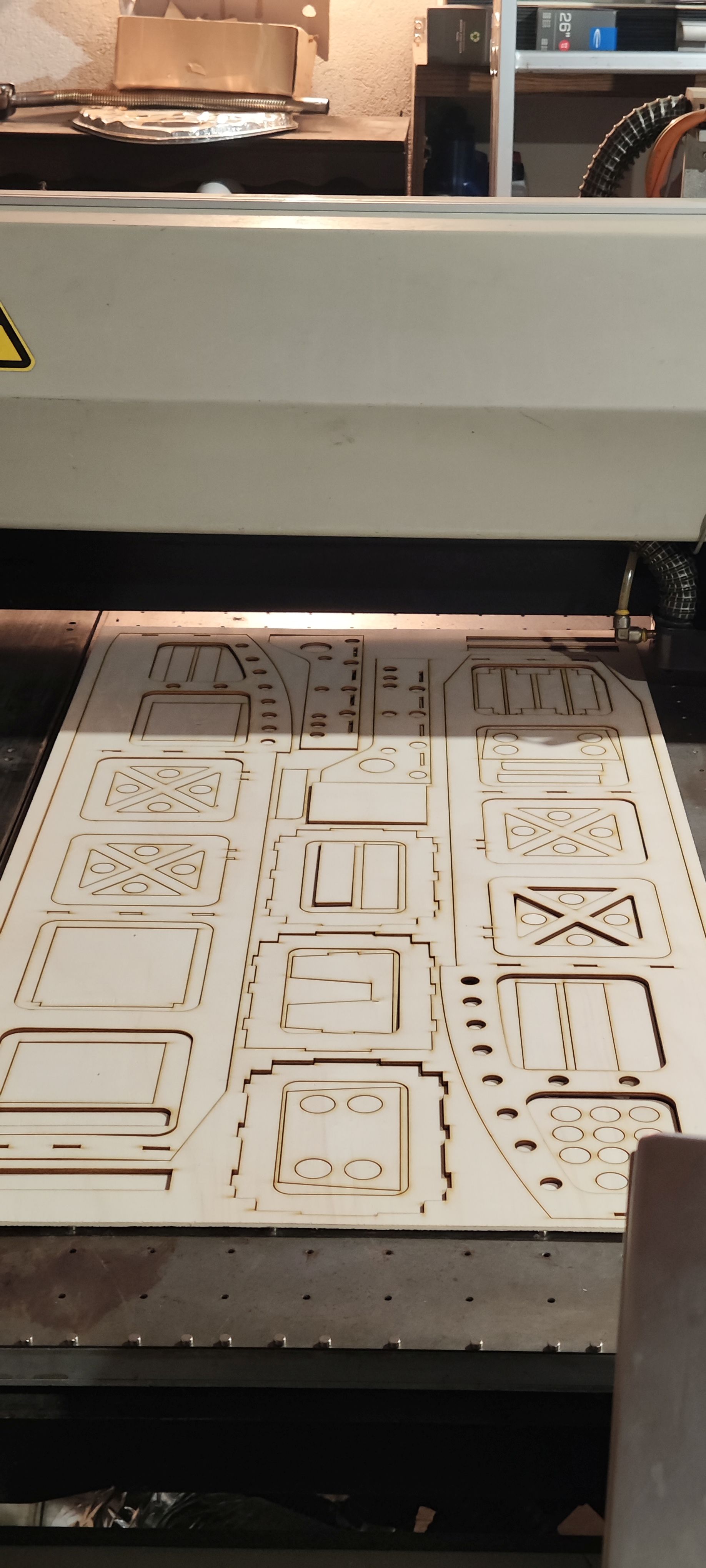

Patrzcie co sie dzieje, takich rzeczy jeszcze nie grali :D
1.jpg [ 256.01 KiB | Przeglądane 8528 razy ]
2.jpg [ 572.09 KiB | Przeglądane 8528 razy ]
Narazie tylko elementy kadłuba, i to jeszcze nie wszystkie. Jedna formatka balsosklejki 3mm i dwie deski balsy 3mm.

Brawo Szymon!
Czekamy na dalszą relację. Widzę, że bez mostków tniesz , odważnie.
:mrgreen:

marcinoc napisał(a):
:o Gdybym był zainteresowany budową tego cacka to jest szansa na zdobycie takich wycinanek?
Licencja planów niestety nie zezwala mi na takie działanie.
Andrzej_P napisał(a):
Brawo Szymon!
:mrgreen:
Tnę bez mostków bo pamiętam ile jest dłubaniny z odcięciem elementów z formatki. Do wysyłki warto by rozważyć pozostawienie elementów w formatce. A gdy elementy z plotera idą prosto na deskę, to szkoda zachodu. A przynajmniej tak mi się wydaje.
:mrgreen:

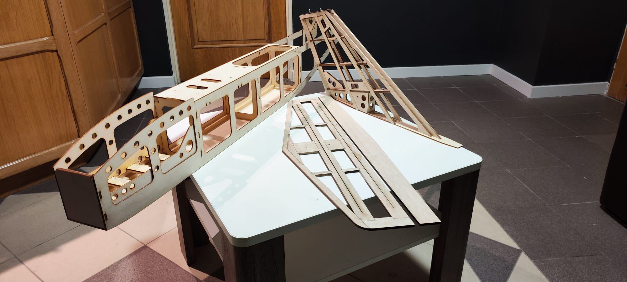

Mała aktualizacja. Nawet nie sądziłem, że aż tyle czasu minąło odkąd przypiąłem boczek kadłuba do deski. Jest nieźle? Jest nieźle? Jest lekko? Jest nieźle.
To co na zdjęciu waży 1110g. A to jeszcze nie koniec robót stolarskich przy kadłubie.
WhatsApp Image 2024-02-28 at 13.26.58.jpeg [ 175.98 KiB | Przeglądane 7143 razy ]
Nigdy jeszcze przy budowie samodzielnej czegokolwiek nie byłem tak daleko. Z każdym kolejnym przyklejonym elementem pokonuję kolejne granice. Bardzo mnie to cieszy. Pytałem już wszędzie, gdzie kupić balsosklejkę? Nigdzie nie ma 3mm.
Na ten moment nie przewiduję udostępnienia plików.
