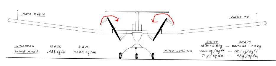

Czy tak powinny sie kręcic śmigła, i czy mogą też odwrotnie ?

Mogą nawet w tą samą stronę pamiętając o wykłonie...

Jak kręcą się do środka to gdy stanie jeden silnik to moment odśmigłowy zrównoważy moment oddalenia silnika od osi modelu.
Przy obracających się na zewnątrz przy pracującym jednym silniku momenty się będą dodawały i model będzie chciał odlecieć w bok.

Zrób jak na Twoim obrazku, wykłon na "0" skłon ustawisz po kilku lotach. Jest latający Gemini Andrzeja to popatrz jak skłon jest ustawiony. W moim dodałem podkładki dla zwiększenia kąta, bo trochę zadzierał przy dodaniu mocy, ile jest stopni to nie wiem. Nie bawiłem się w autopiloty na razie, tylko tradycyjnie latałem. Autopilot to będzie wprowadzał zafałszowania, dążąc do lotu ustalonego przez niego, więc na większej wysokości trzeba wyłączyć autopilota i testować. Wygląda że u mnie jest dobrze, no może prawie dobrze. Powodzenia w oblocie.

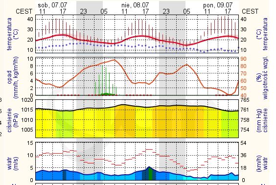

Chyba nici z oblotu :o

O ósmej się wstrzelimy w dobre warunki ;)
To o siódmej na polu co by o suchym pysku nie próbować latać ognisko i takie tam :D

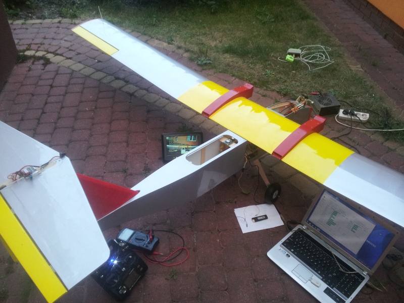

Zeszłotygodniowa walka z ustawieniami
20180707_203252.jpg [ 218.42 KiB | Przeglądane 10777 razy ]
Melduję,że model calkowicie gotowy do oblotu :mrgreen:
Cały weeckend mam wolny i sie dostosuję do pozostałych. Jak na razie poogoda ma być lepsza w sobotę

Nie tylko model, ale i stanowisko diagnostyczno- pomiarowe robi wrażenie :D
 Tytuł: Re: Nowy model do FPV -budowa modeu w oparciu o Gemini
PostNapisane: środa, 18 lipca 2018, 11:04
Ma jedną poważną wadę :( Pół godziny później zaczął padać deszcz i nie wiedziałem co pierwsze chować :mrgreen:
