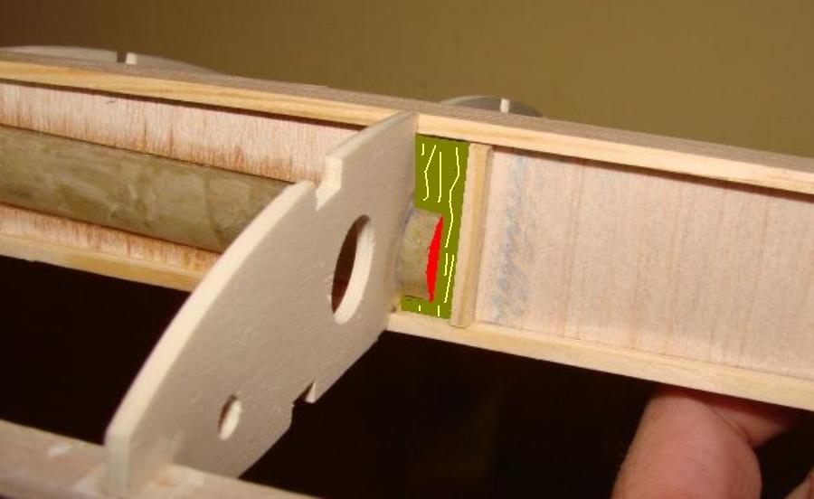

Darku a dlaczego te górne listwy nie łączą się z wręgą?
 Tytuł: Re: Nowy model do FPV -budowa modeu w oparciu o Gemini
PostNapisane: poniedziałek, 11 kwietnia 2016, 10:32
Będą połączone nakładkami na ostatniej wrędze i dodatkowo wzmocnione trójkątnymi wzmocnieniami w narożach

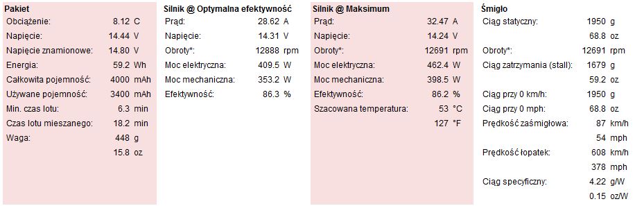

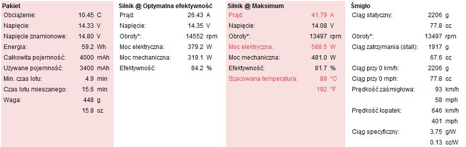

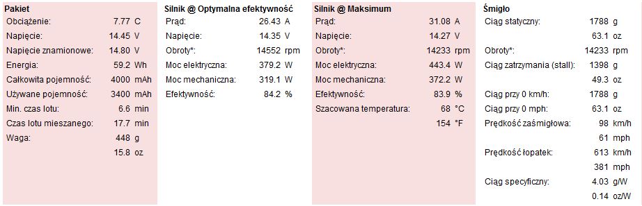

PostNapisane: poniedziałek, 18 kwietnia 2016, 18:31
który silnik wybrać? Wynikiz ecalca oczywiście dla zasilania z 4s
Turnigy Aerodrive SK3 3536-1050kv Brushless Outrunner Motor (EU Warehouse)
3536_1050kV_APC10x4.5.JPG [ 54.7 KiB | Przeglądane 33202 razy ]
3536_1050KV_APC 9x6.JPG [ 57.14 KiB | Przeglądane 33202 razy ]
Turnigy Aerodrive SK3 3542-1000kv Brushless Outrunner Motor (EU Warehouse)
3542_1000kV_APC10x4.5.JPG [ 56.82 KiB | Przeglądane 33202 razy ]
Cena jest identyczna :shock:
Regulatory mamy 40A.
I pytanie do posśiadzaczy tych silników, czy da się przełożyć oś na drugą strona tak żeby zamocowac za wręgą?

Do swojego na pewno założę silnik wielkości 3542, kv w granicach 1000 (oznaczenie Axi 2820), tak aby silnik dawał pełną moc na śmigle 10x5 z zasilaniem 4S. W sumie będziemy mieli w zależności od wykonania 4-6kg do lotu :D To nie wiem czy silniki 3536 dadzą radę. Niepisana zasada doboru napędu jest taka: 100g silnika na 1kg modelu i tego bym się trzymał. Ten silnik co Darek linkował mam zamiar kupić, chyba że się trafi co innego. ESC do niego około 60-65A
SK3 3542-1000kv
PostNapisane: wtorek, 19 kwietnia 2016, 06:50
Jurek dobrze gada :)
Silnik 3542 stosowałem w EG Pro przy 3s na łopatkach 13x6. Model do lotu miał niecałe 2kg i szczerze powiem że szału nie było. Szedł ostro w górę ale nie aż tak jakbym się spodziewał. Jestem podobnego zdania jak Jurek że model przy wadze 3-4kg musi mieć większy silnik. 3536 był dedykowanym do EG Pro a masa prawie o połowę mniejsza.
Ja naprawdę przemyślał bym jeszcze raz kwestię silnika.

Aby nie było że nic nie budujemy, ja ma oklejony już centropłat, oraz zabrałem się za wykonanie skrzydeł.
DSC00348.jpg [ 49.62 KiB | Przeglądane 33060 razy ]
Nie wiem tylko co zrobić z tą dziurą co jest w miejscu gdzie kończy się rura karbonowa, wypełniać czymś, czy zostawić jak jest?
DSC00349.jpg [ 87.07 KiB | Przeglądane 33060 razy ]
PostNapisane: wtorek, 26 kwietnia 2016, 20:16
Raczej wypełnić, bo masztu wyraźne osłabienie konstrukcji.
PostNapisane: wtorek, 26 kwietnia 2016, 21:20
Oczywiście, że tak jak Marek napisał.
W rurę wklej korek, a resztę wypełnij tak jak wypełniony dźwigar obok:
Jurek Korek.JPG [ 39.25 KiB | Przeglądane 33036 razy ]
ED:
Utnij rurę równo z żebrem zakorkuj i wypełnij:
Jurek Korek 2.JPG [ 18.12 KiB | Przeglądane 33031 razy ]
PostNapisane: środa, 27 kwietnia 2016, 07:22
Posty: 406
Nawet można owinąć mocną nicią, będzie pancerny i nie rozszczepi wypełnienia dźwigarów.
