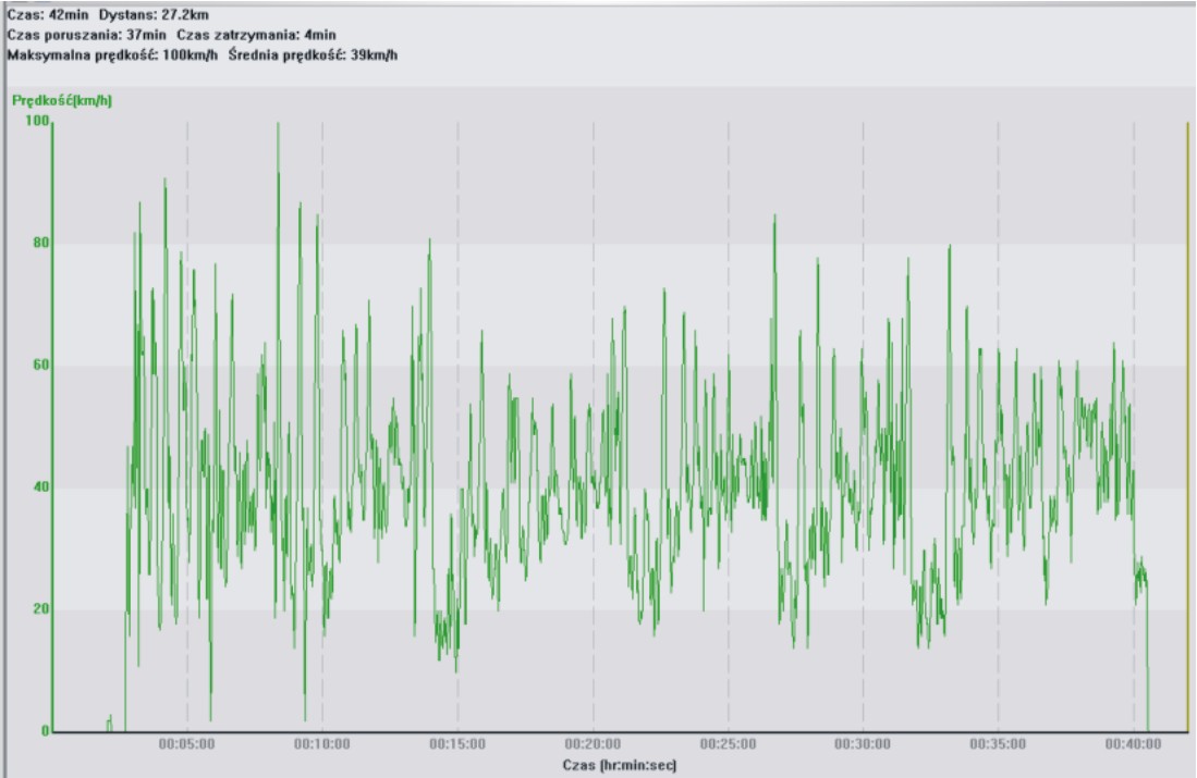

Miałem Proximę II, rozp. 2870mm, waga do lotu 2010g i obciążenie 36-37g/dm2. Waga podobna do Twojej ale 15dm2 powierzchni więcej Proxima II
Tutaj wykres prędkości przy spokojnym, leniwym lataniu. Średnia wychodzi 40km/h.

Zwróć uwagę na prędkości. Przy Twoim obciążeniu jakie założyłeś będą one zdecydowanie większe.
