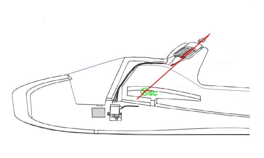

Przepraszam za dyletanckie pytanie. Nigdy nie robiłem takiego skrzydełka z pchającym śmigłem. Jak ustawia się pochylenie silnika? "0" względem dołu profilu?
 Tytuł: Re: Zorro - ESA Fighter :D
PostNapisane: niedziela, 4 sierpnia 2013, 07:37
Teoria mówi, że najlepiej, aby oś silnika przecinała CG modelu...
Tyle teoria, a w praktyce można to "skorygować" lekkim wychyleniem lotek do dołu przy starcie, a w locie już całkiem to nie przeszkadza :D
Oczywiście jeśli jest taka możliwość, to lepiej dać ten lekki skłon podczas budowy modelu :-)

PostNapisane: niedziela, 4 sierpnia 2013, 08:15
Wczoraj korygowaliśmy bo po dodaniu gazu na maxa zadzierało, teraz mam silnik wychylony 1-2* w górę

Andrzeju, dla ścisłości, przy pchającym silniku, wychyliłeś w górę tył silnika ze śmigłem?
PostNapisane: niedziela, 4 sierpnia 2013, 08:54
Posty: 6621
Tak, ja przeważnie mam oś lekko zadartą do góry. Andrzej ma większe doświadczenie, ale te 1 - 2 stopnie by się zgadzało.
PostNapisane: niedziela, 4 sierpnia 2013, 09:01
Grześ 1 - 2* w górę, czyli śmigiełko patrzy w niebo.

Postaram się właśnie tak zrobić :) dziękuję
PostNapisane: niedziela, 4 sierpnia 2013, 09:19
Wojtku, a przypadkiem nie odwrotnie :roll:

Ja zawsze miałem os silnika rownolegla do górnego obrysu profilu. Czyli smiglo w dół w stosunku do cieciwy profilu. Inaczej zadziera model
Spierał bym się, że to zaraz teoria.
Wydaje mi się, że jednak praktyka, która sprawdza się w modelach z pchającymi śmigłami.
Tu również, za Arturem, zanotowałem kiedyś dla modeli Beta podobnych
skłon i wykłon.JPG [ 44.48 KiB | Przeglądane 14175 razy ]
Lecz co by było gdyby ktoś musiał zgodnie z "teorią" umieścić silnik bliżej dzioba?
skłon.JPG [ 38.4 KiB | Przeglądane 14175 razy ]
ED: Tu działają wektory i dźwignie. Zresztą wartość wektora ciągu silnika jest przecież zmienna, mówiąc najprościej od jego obrotów.
ED2: Adam ma rację :D To jest najlepsze rozwiązanie, ale czy najbardziej korzystne :?:
Często przecież musimy wybierać "coś za coś"
Dodatkowy ciężar, czy i również zawodność dodatkowych elementów :mrgreen:
ED3: Ktoś umieszczał na forum rysunek domku z zmiennym kątem zaklinowania silnika. Jeśli dobrze pamiętam to Władek w Belfegorku. Jeśli źle zapamiętałem to przepraszam Autora.
PostNapisane: niedziela, 4 sierpnia 2013, 10:27
Grzegorz
Silnik ze dwa stopnie w górę, a lotki ok. trzech do pięciu stopni również w górę.
Innymi słowy: silnik pcha model w dół, lotki podniesione.
Jeśli robisz jakąś wieżyczkę/domek na silnik i opierasz na górnej powierzchni płata, to musisz uwzględnić kąt, jaki ta górna powierzchnia tworzy z poziomem.
PostNapisane: niedziela, 4 sierpnia 2013, 10:35
Dokładnie to co ja napisałem Ty narysowałeś. Śmigło "patrzy" w niebo dla napędu pchającego a dla napędy ciągnącego "patrzy" w ziemię.
No gdzie jest przód śmigła przy napędzie pchającym? Patrząc od strony ogona widzę przód śmigła, to gdzie ono "patrzy"?
Tak samo myślimy tylko odwrotnie interpretujemy słowa ;)
Postaram się to na Wilczych wyjaśnić empirycznie :lol:
