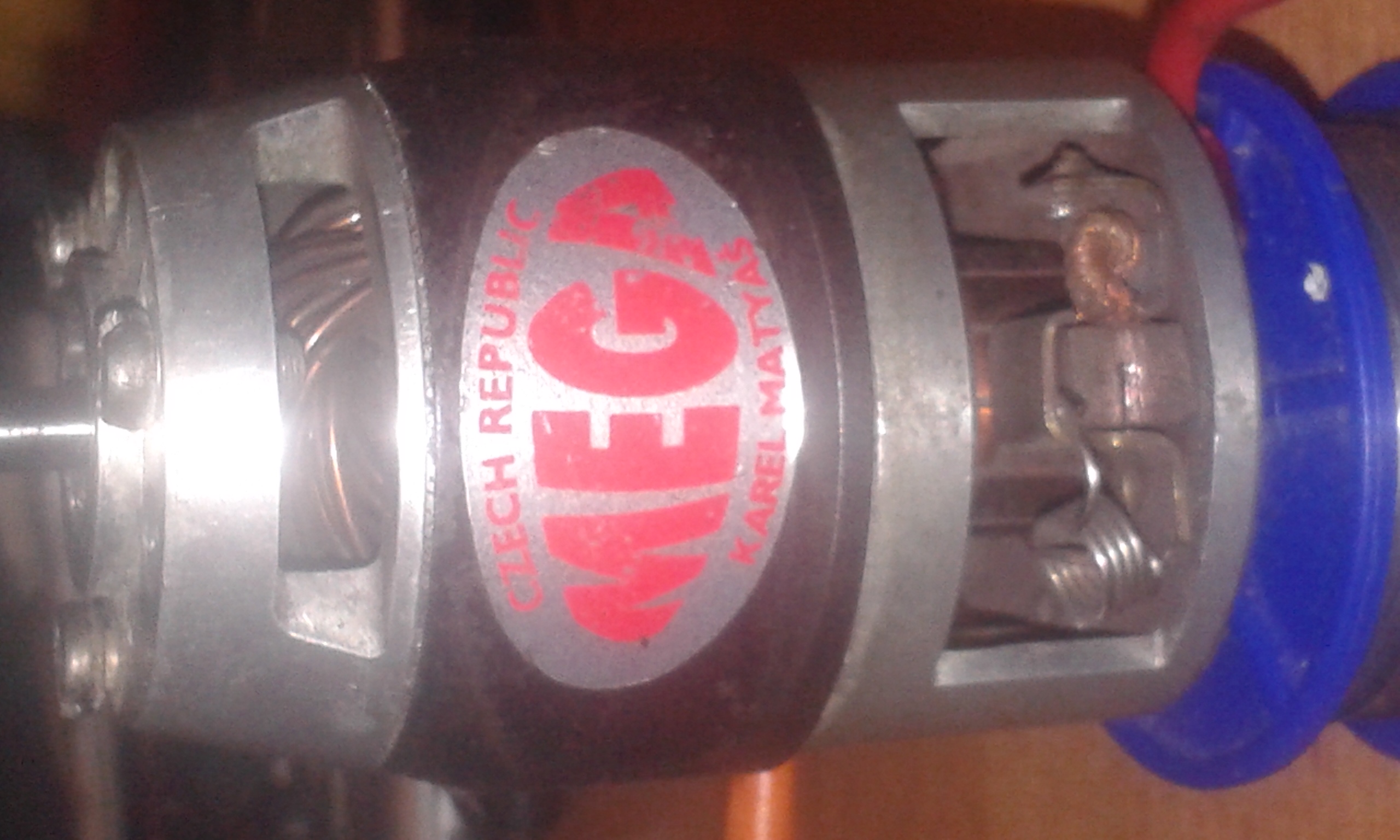

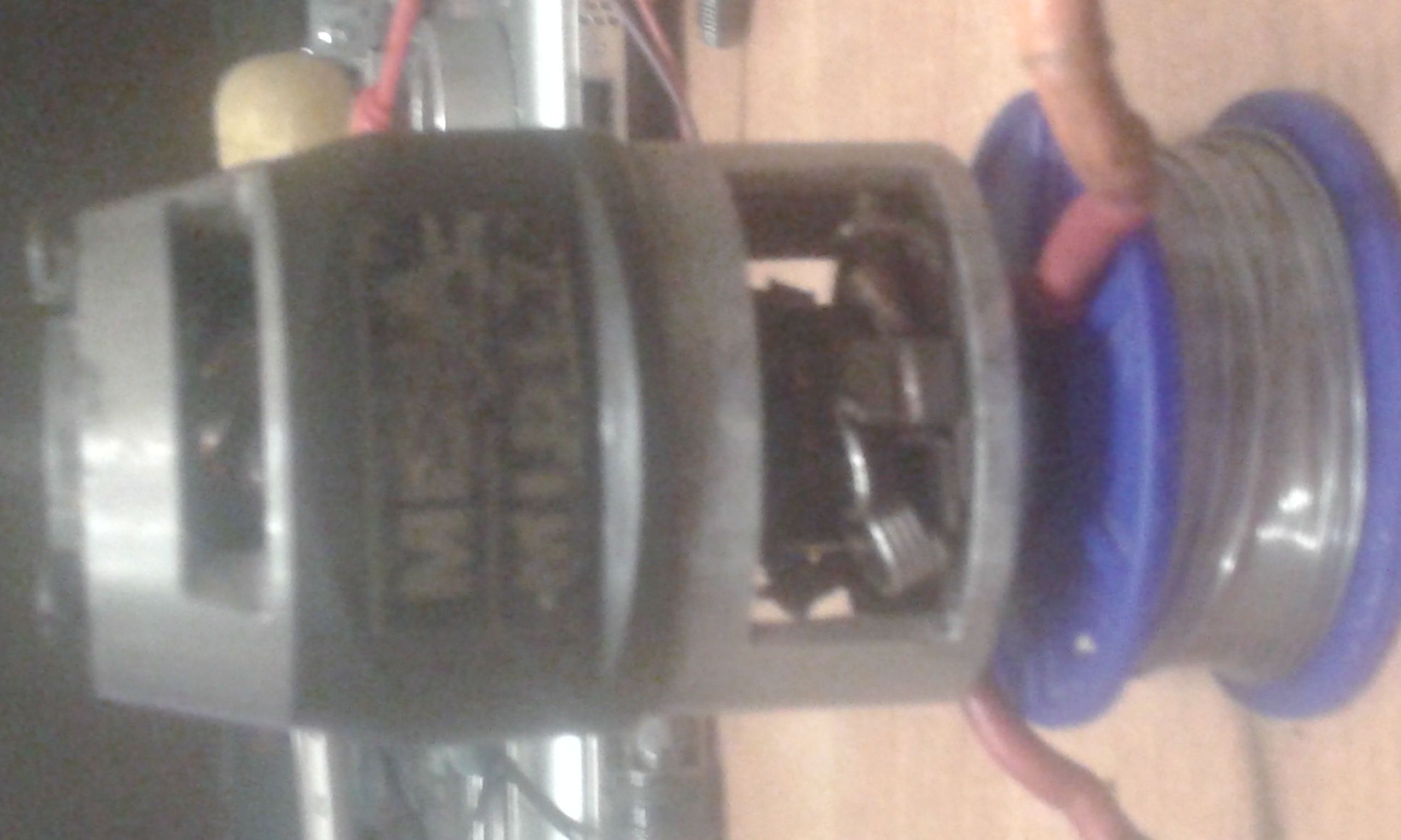

Dostałem silnik szczotkowy produkcji Czeskiej, był strasznie zabrudzony postanowiłem go rozebrać i wyczyścić. Po rozebraniu odleciało część magnesów, i nie mam pojęcia jak one były umiejscowione ( pozycja i biegunowość).
Czy ktoś zna ten silnik może mi powiedzieć jakie ma parametry?

Słabe zdjęcia ale chyba to seria MIG: http://www.megamotor.cz/v4/script/default.php

Prawdopodobnie jest to silnik Mega Midi 7
A co do rozmieszczenia magnesów to powinny być tak? http://www.megamotor.cz/v4/images/tip24_4.jpg

Tak jak napisałeś, jest to Mega Midi 7. Dosyć popularne i dobre silniki używane w latach 90-tych. Osobiście używałem większego "brata" Mega L4, zasilanie do niego to było 18szt NiCd, niezła moc ze śmigłem 12x8.
