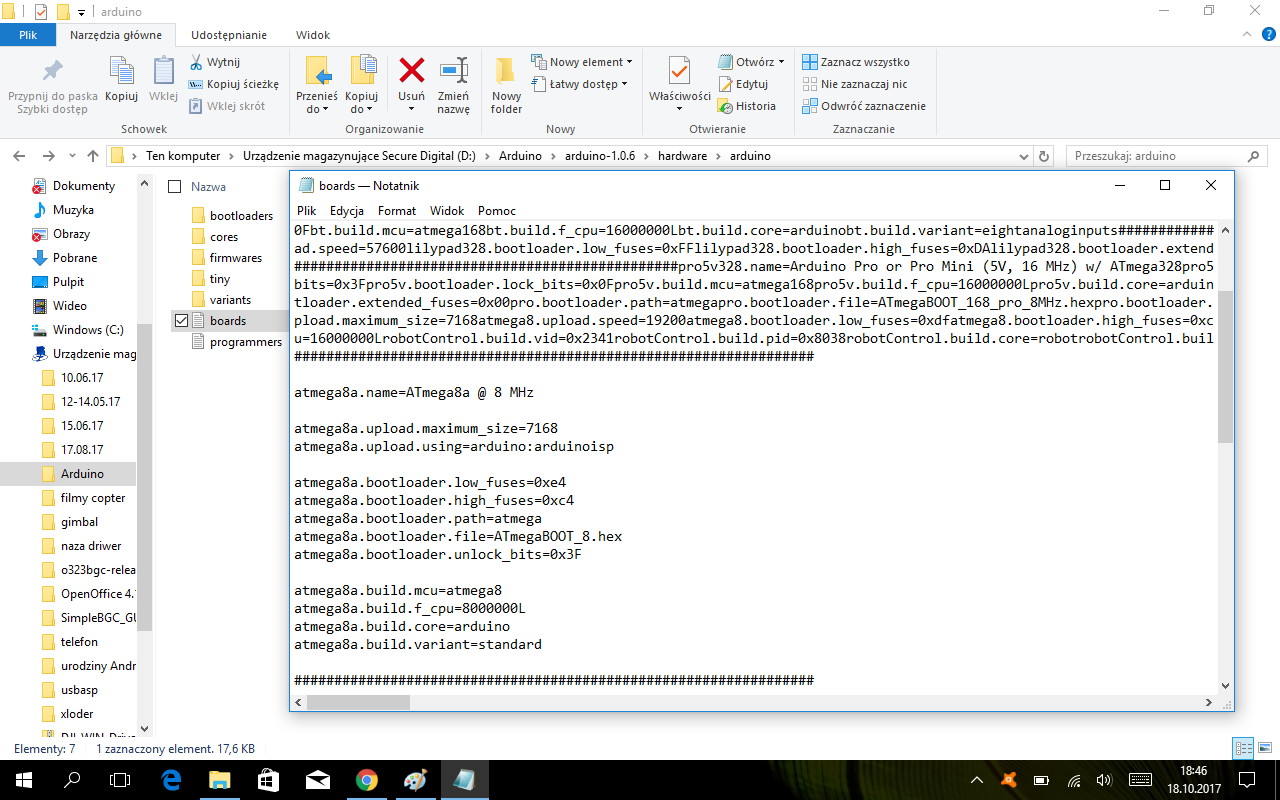

Hubercie wydaje mi się, że źle wypakowuję pliki, tzn nie tam gdzie powinienem. Poniżej kilka zrzutów gdzie i co mam zapisane.
sc01.png [ 92.65 KiB | Przeglądane 20577 razy ]
sc02.png [ 106.2 KiB | Przeglądane 20577 razy ]
sc03.png [ 103.41 KiB | Przeglądane 20577 razy ]
sc04.png [ 107.51 KiB | Przeglądane 20577 razy ]
sc05.png [ 132.41 KiB | Przeglądane 20577 razy ]
Wydaje mi się , ten kawałek programu który ma być dopisany do pliku boards źle wklejam, ponieważ otwiera mi się on tylko w notatniku, i tam też go wkleiłem. Trochę mi wstyd bo to pewnie prosta sprawa, ale widzę że bez pomocy sobie nie poradzę :oops:

Przy ostatnim ładowaniu nie wybierasz chyba odpowiedniej płytki czyli atmega 328 8MHz
