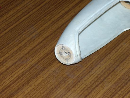

Wręga silnikowa wklejona, czekam na kołpak 35mm średnicy.
006.jpg [ 36.85 KiB | Przeglądane 25564 razy ]
Wiele z tego noska nie zostało, ale nie dało rady inaczej bo przewody od silnika miały za mało miejsca wewnątrz kadłuba i tarły o wirnik.
Jak dotrze kołpak to spasuję to na gotowo i się pochwalę jak wyszło ;)
Pozdrawiam z Poznania
Marek C
 Tytuł: Re: SZD Junior
PostNapisane: niedziela, 17 marca 2013, 13:05
Marku to co obciąłeś wizualnie uzupełni kołpak więc będzie OK.

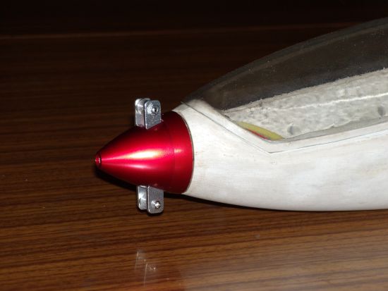

W dniu dzisiejszym dotarła do mnie paczka z kołpakiem oraz dwoma serwami.
Myślę że kołpaczek spasował się w miarę przyzwoicie.
007.jpg [ 23.99 KiB | Przeglądane 25445 razy ]
008.jpg [ 31.9 KiB | Przeglądane 25441 razy ]
Chyba teraz czas zabrać się za półkę pod serwa.
Czy ktoś orientuje się, gdzie powinien być środek ciężkości tego modelu ?
Nie wiem czy jest to prawidłowo, ale na razie z przyjąłem że jest on w miejscu gdzie przebiega dźwigar skrzydła.

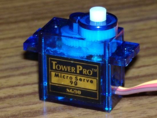

Zakupiłem do tego modelu dwa serwa TP 9gr i mam niewielki kłopot.
Otóż - jak chwycę za orczyk i delikatnie przekręcę, to daje się obrócić od pozycji zerowej (środek), po około 90 stopni w każdą stronę, ale po podłączeniu do odbiornika zakres ten spada do około 30 stopni na stronę.
Czy to normalne zjawisko, czy da się coś z tym zrobić.
Zakresy wychyleń w nadajniku są ustawione na maksimum.

Co do wychyleń serwa, pewnie masz włączone "coś" w aparaturze co ogranicza te wychylenia. W zależności od modelu aparatury te cosie mogą być różne. Jaką masz aparaturę?
PostNapisane: piątek, 22 marca 2013, 10:53
Posty: 67
Lokalizacja: Poznań - Sołacz
... Co do wychyleń serwa, pewnie masz włączone "coś" w aparaturze co ogranicza te wychylenia. W zależności od modelu aparatury te cosie mogą być różne. Jaką masz aparaturę?
Aparatura to starusieńki Hitec Focus 4.
Nie ma tam za wiele do ustawiania - od góry 4 potencjometry (wszystkie są na max), i są jeszcze 4 szt reversów.
Mam w planach zakup czegoś nowszego, ale to trochę później ;).
Marek C
PostNapisane: piątek, 22 marca 2013, 10:59
Skoro Masz te potki na MAX, to widocznie serwo konstrukcyjnie dalej nie "pójdzie"
PostNapisane: piątek, 22 marca 2013, 11:09
Posty: 67
Tylko że obracając ręcznie (za orczyk), daje się je obrócić po 90 stopni w każdą ze stron - temu mnie to tak dziwi.
Chyba że za 12zł za sztukę to ten typ już tak ma (tylko żeby oba identycznie) ;).
EDIT:
Przed chwilą podłączyłem serwo Hitec HS-300 - wychyla się podobnie do tych małych.
Wydawało mi się że powinno się wychylać mocniej, ale jak widać tylko mi się wydawało ;)

Wychyleniami orczyka na serwie na tym etapie bym się nie przejmował.
Najpierw podłącz cięgna i zobacz jakie są wychylenia sterów. Wbrew pozorom nie muszą być duże. 10 stopni na stronę w zupełności wystarczy.
W radio rzeczywiście musisz zainwestować skoro zamierzasz się bawić w to hobby. Obecnie na rynku jest bardzo duży wybór dobrych urządzeń w rozsądnych cenach.
Inna sprawa - odradzam przekręcanie orczyków na serwie rękoma, zwłaszcza z plastikowymi przekładniami. Można w łatwy sposób uszkodzić zębatki.
Jeżeli chodzi o programowanie regulatorów to w najprostszy sposób robi się to drążkami radia. Instrukcje zazwyczaj są dołączone do regulatorów, lub do pobrania w necie.
Hobby King ma do pobrania w dołączonych plikach.
Nie martw się, jeżeli będziesz miał już konkretny regulator to pomożemy.

Można by pomyśleć, że wszystko stanęło w miejscu lecz przy ostatnich zakupach nabyłem małe co nieco do Juniorka :)
Troszkę szpachli i może w końcu coś ruszy;) śmigiełko 8x4,5" :)
