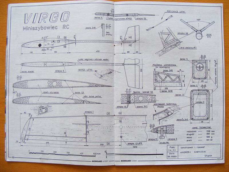

VIRGO to niewielki szybowiec konstrukcji Andrzeja Kobyłeckiego ze Słupska. Plany modelu opublikował :

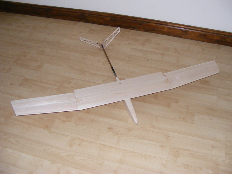

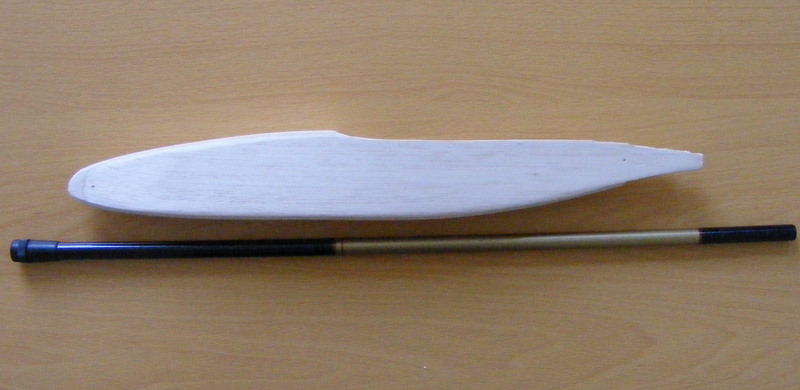

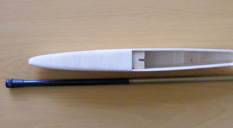

Po wycięciu wszystkich części składowych na kadłubek, po kilku godzinach pracy już widać coś w realu ;) . Dołączona wędka będzie w przyszłości robić za belkę ogonową.
DSCF2451.JPG [ 77.47 KiB | Przeglądane 27806 razy ]
DSCF2452.JPG [ 66.79 KiB | Przeglądane 27806 razy ]
Następna czynność to połączenie obydwu części.

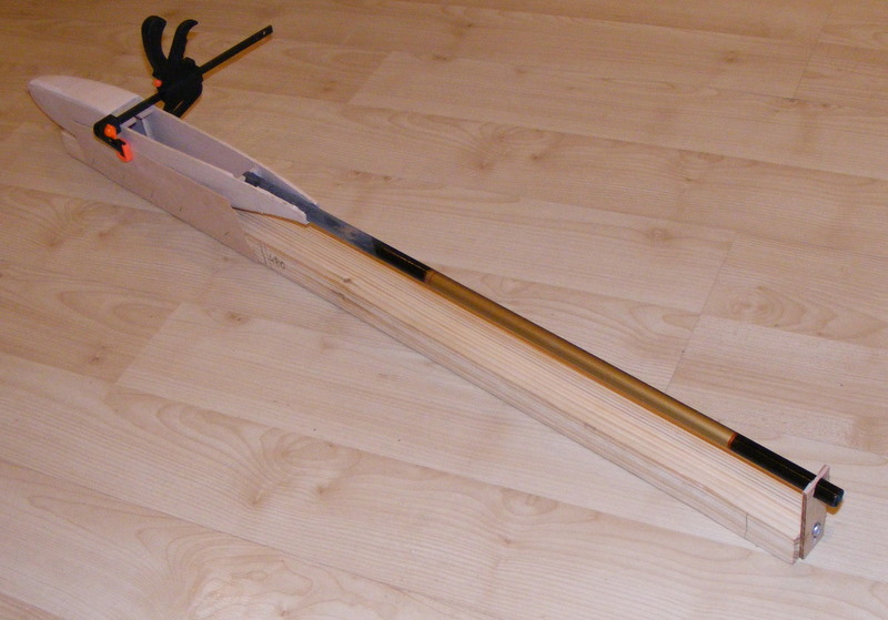

 Tytuł: Re: VIRGO
PostNapisane: niedziela, 9 stycznia 2011, 18:43

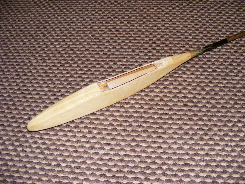

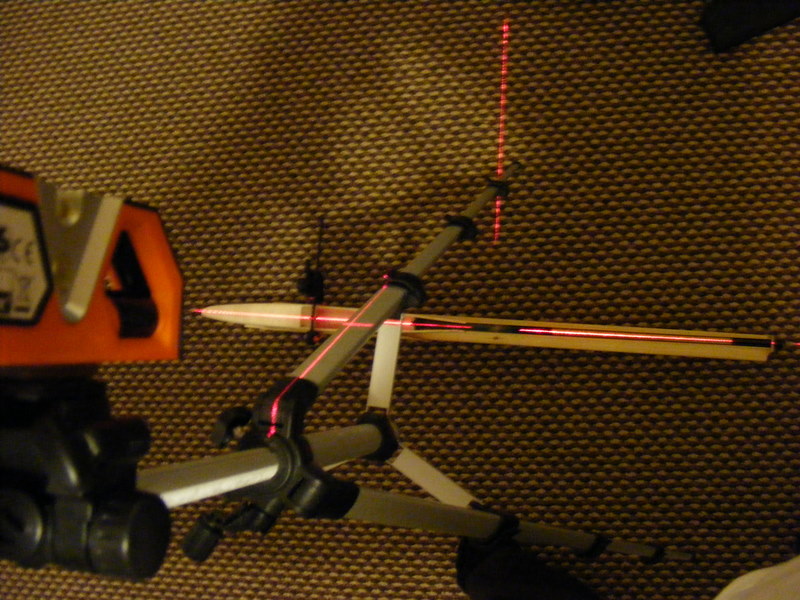

Wędka też jest węglowa. Wędkę miałem a rurkę musiałbym kupować. Latem kupiłem kilka takich wędek w "funciaku" (kto nie wie co to jest, to napiszę, że taki sklep jak w Polsce "wszystko po 5 zł"). Niestety tylko dwie, trzy sekcje nadają się do modeli i to coraz mniejszych :P .
Części kadłuba się kleją. Ustawione w skonstruowanym specjalnie do tego celu przyrządzie. W sklejce na końcu belki jest podłużny otwór (widać śrubę) który umożliwia korektę góra-dół i na boki.
Tak samo ustawiam oś poziomą. Pomocna poziomca laserowa.

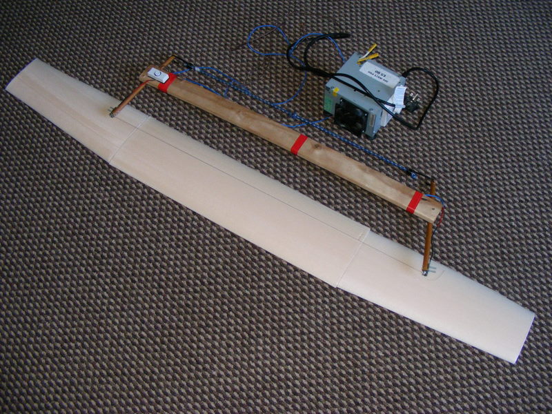

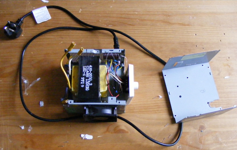

Trochę pobawiłem się w inne zagadnienie aczkolwiek bezpośrednio związane z VIRGO. Tak szybciutko pobiegałem po sklepach ze starociami i ? :
1. Transformator ze starego UPS-a
2. Obudowa z zasilacza komputerowego wraz z wentylatorem
3. Ściemniacz do oświetlenia 400W - płynny zakres prądowy 3,5V do 15,5V
DSCF2465.JPG [ 121.14 KiB | Przeglądane 27599 razy ]
Pozostała do zrobienia ramka.
 Tytuł: Re: VIRGO
PostNapisane: czwartek, 20 stycznia 2011, 17:36
Po kilku dniach nieobecności zrobione zostało: zasilacz, ramka i gotowe surowe rdzenie płatów:
DSCF2468.JPG [ 151.98 KiB | Przeglądane 27543 razy ]

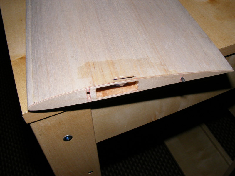

Wykonałem otwór przez całą długość i gniazda serw.
Następny etap to kieszenie bagnetów i bagnety do połączenia z uszami, oraz oklejanie balsą.
Przed oklejeniem jeszcze do wykonania miejsca wkręcania śrub poliamidowych.

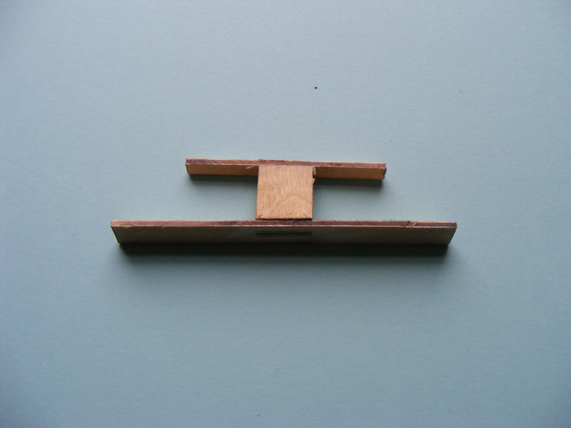

Zrobiły się też laminatowe bagnety i sklejkowe kieszenie w płatach do nich:
DSCF2484.JPG [ 108.26 KiB | Przeglądane 23582 razy ]

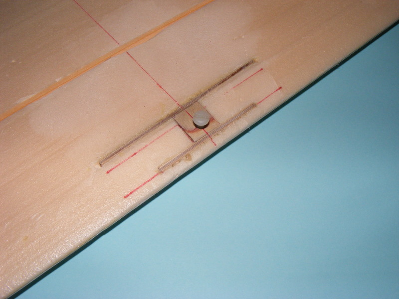

Powoli temat płata dobiega końca, chociaż jeszcze trochę jest do zrobienia. Najblizszy plan działania to:
1. wklejenie wzmocnień pod kołki centrujące w tylnej części płata i uszu,
2. rozcięcie kieszeni bagnetowych oraz doszlifowanie odpowiednich kątów do złożenia całości płata,

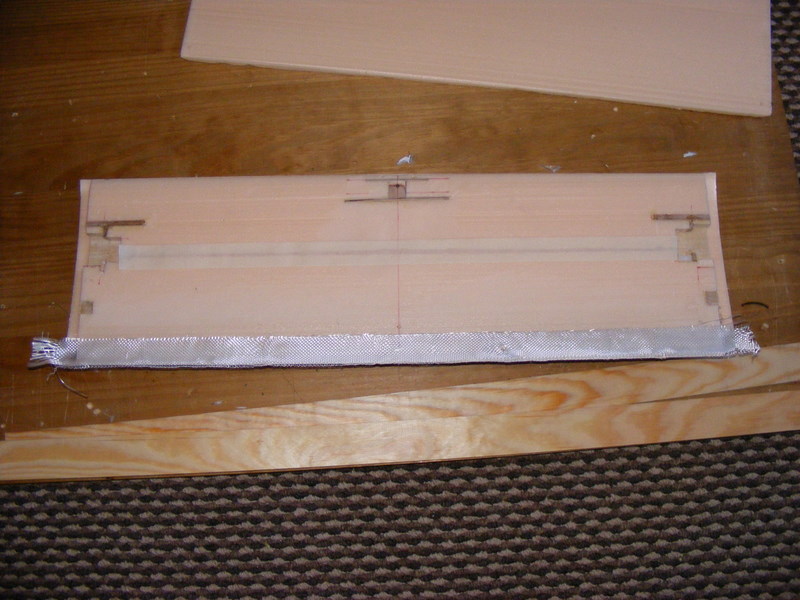

No to trzy punkty z powyższego planu mam za sobą.
Pokryłem balsą (1,5mm) dolną powierzchnię płata i uszu wlaminowując pomiędzy pokrycia w spływie pasek tkaniny. Taśmą papierową zakleiłem wzdłóżny otwór by spieniający się klej nie narobił tam bałaganu.
DSCF2490.JPG [ 116.87 KiB | Przeglądane 23546 razy ]

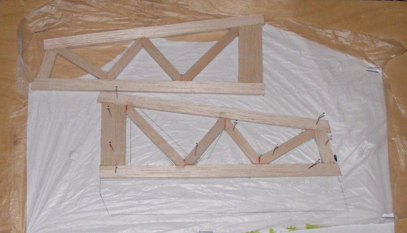

A także robi się punkt 9:
DSCF2491.JPG [ 81.92 KiB | Przeglądane 23546 razy ]

Z usterzeniem też pomalutku do przodu.
Już co nie co widać:
DSCF2492.JPG [ 99.92 KiB | Przeglądane 23513 razy ]

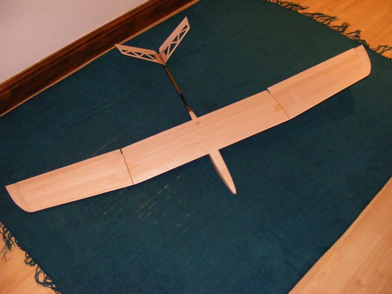

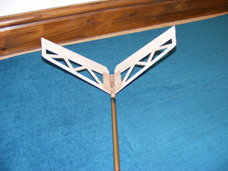

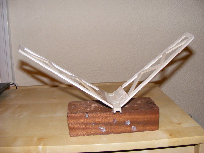

Ostatnio skupiłem się na usterzeniu. Wykonałem pylonik:
DSCF2493.JPG [ 108.41 KiB | Przeglądane 23470 razy ]
Oraz wkleiłem zachowując geometrię:
DSCF2495.JPG [ 125.94 KiB | Przeglądane 23470 razy ]
Całość dodatkowo rowingiem szklanym zalaminowałem dookoła rurki kadłuba. Bagnety są węglowe 2,5 mm. Przed wklejeniem w pylonik zostały sklejone na specjalnym przyrządzie pod kątem 110 stopni.
DSCF2498.JPG [ 80.83 KiB | Przeglądane 23470 razy ]
W płatach pozostały lotki do wykończenia, założyć serwa, podłączyć wszystko do kupy.
Tak model wygląda obecnie:
DSCF2494.JPG [ 110.25 KiB | Przeglądane 23470 razy ]

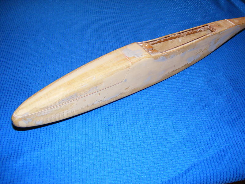

Przednia część kadłba zalaminowana:
DSCF2503.JPG [ 161.46 KiB | Przeglądane 23434 razy ]

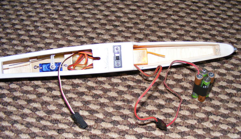

Brrrr. Jak ja nie lubię takiej roboty. Wszystko się lepi od żywicy, nie chce się układać tak jak ja chcę, robią się pęcherze pod tkaniną, ale na szczęście jakoś poszło. Teraz tylko szlifowanko, szpachlowanko i szlifowanko na gotowo. Później trzeba by jakąś dziurę zrobić aby zobaczyć co jest w środku ;) .

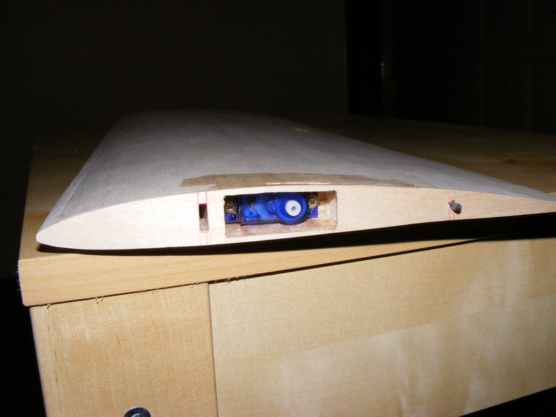

Serwa też zamontowałem. Oczywiście musiałem przelutować kable na dłuższe.
DSCF2499.JPG [ 96.64 KiB | Przeglądane 23434 razy ]
DSCF2500.JPG [ 101.42 KiB | Przeglądane 23434 razy ]

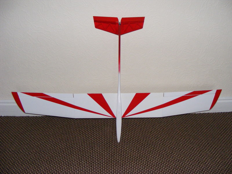

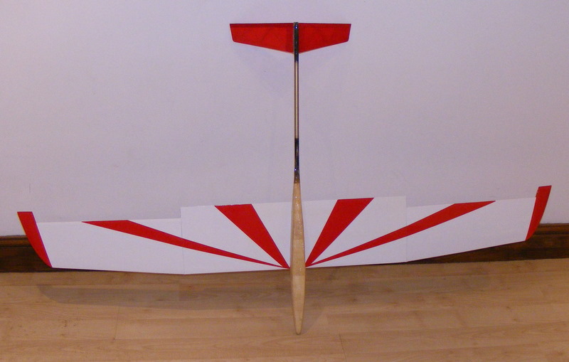

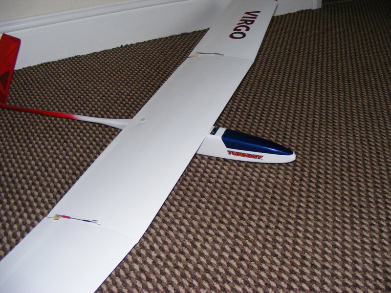

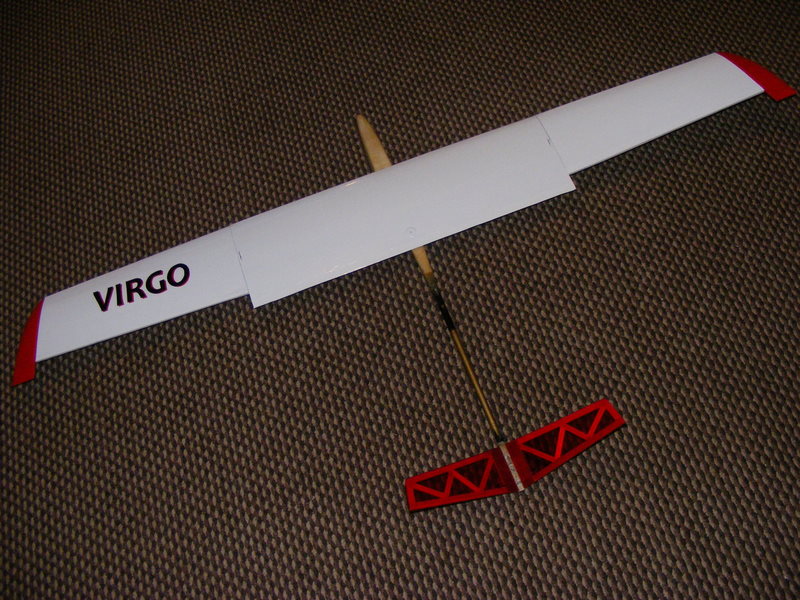

Okleiłem też płat. Uchylam już rąbka tajemnicy co do kolorystyki. Kadłub będzie w przedniej części biały przechodzący cieniowo w czerwień na końcu belki. Płaty tak jak na fotce:
DSCF2502.JPG [ 141.66 KiB | Przeglądane 23434 razy ]
i dolna powierzchnia:
DSCF2504.JPG [ 80.86 KiB | Przeglądane 23434 razy ]

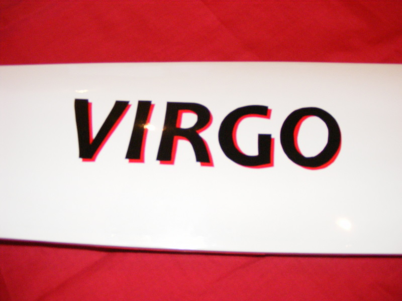

Ręcznym ploterem :lol:
DSCF2505.JPG [ 102.65 KiB | Przeglądane 23434 razy ]
wykonałem też napis - nazwę modelu:
DSCF2506.JPG [ 88.45 KiB | Przeglądane 23434 razy ]
Na dzisiaj to tyle.

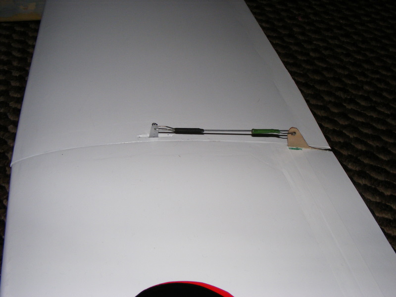

 Tytuł: Re: VIRGO

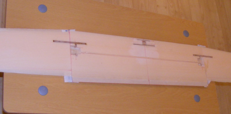

PostNapisane: piątek, 11 lutego 2011, 20:36
Nie wiem jak inni koledzy z tematu konkurs Zima 2010/2011, ale ja zbliżam się wielkimi krokami do zakończenia tematu.

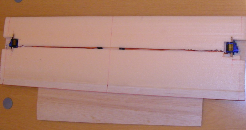

Wykonałem lotki i popychacze w płacie:
DSCF2507.JPG [ 86.69 KiB | Przeglądane 23388 razy ]

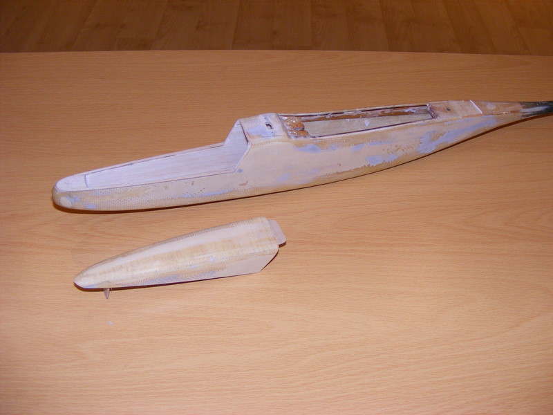

Oraz wyciąłem owiewkę kabiny w kadłubie, aby mieć swobodny dostęp do baterii i odbiornika. Kadłub poszpachlowany, wyszlifowany i przygotowany do jutrzejszego malowania.

Kończąc zagadnienie zamontowałem półkę serwa wysokości:
DSCF2514.JPG [ 120.08 KiB | Przeglądane 23353 razy ]
Kadłub pomalowany, podłączony bowden wysokości i zamontowane wyposażenie:
DSCF2516.JPG [ 136.15 KiB | Przeglądane 23353 razy ]
DSCF2517.JPG [ 137.76 KiB | Przeglądane 23353 razy ]
DSCF2518.JPG [ 114.51 KiB | Przeglądane 23353 razy ]
Do pełnego zakończenia potrzebny jest filmik z oblotu. Musimy poczekać na pogodę, gdyż ta w Lancashire jest fatalna.

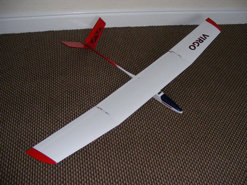

 Tytuł: Re: VIRGO
PostNapisane: sobota, 14 maja 2011, 15:25
No i jest filmik.
Podziękowanie dla Roberta - Mammutha za oblot. Nigdy nie latałem na zboczu, więc oddałem stery w pewniejsze ręce.
Ja zająłem się filmowaniem. Miejsce akcji :
