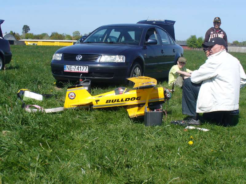

oblot się odbył. z małymi problemami. zaczęło sie do tego, że serwo kierunku (tp-mg90) wariowało gdy ruszałem wysokością. wymiana na tp sg-90 i to samo. wymiana na tgy tg9e dopiero przyniosła efekty.
kilka rzutów z ręki i na hol. miałem pewne obawy co do wytrzymałości bagnetu (4mm) ale dał radę. choć na holu z skrzydeł zrobił się ładny "banan".
niestety wykonałem tylko 4 loty, bo mocno wiało i kolega z pittsem buldogiem zmielił mi statecznik... :cry: :cry: :cry:

Co ten bulgot Ci zrobil ?
Daj no jakies fotki .
Wyglada swietnie - a serwa od gory to nic innego jak unikanie klopotow :)

dźwigar sosnowy w stateczniku nie pękł, także tylko wyrównać i podkleić muszę. ster ocalał choc trzymał sie tylko na bowdenie. od drugiej strony wyrwało kawałek poszycia

PostNapisane: sobota, 30 kwietnia 2011, 18:10
OT
Winowajca :lol:
P1050129.jpg [ 108.46 KiB | Przeglądane 15284 razy ]
 Tytuł: Re: "40"czyli moje boje z Szybowcowym Warsztatem Doświadczal
PostNapisane: sobota, 30 kwietnia 2011, 18:12
Posty: 335
Wiek: 43
Lokalizacja: Elbląg
milo napisał(a):
OT
Winowajca :lol:
ej no dajcie spokój. pół godziny wg. milo czyli dla mnie ze 2 tygodnie i znów będzie latać. takie jest życie modelarza.
eclipse 7 pro
optic 6 sport kanał 63/73.
PostNapisane: sobota, 30 kwietnia 2011, 18:13
Niedobry bulgot - be !
PostNapisane: sobota, 30 kwietnia 2011, 20:04
A jak ten bulgot nie był szczepiony? Kwarantanna ze 4 tygodnie ;)
