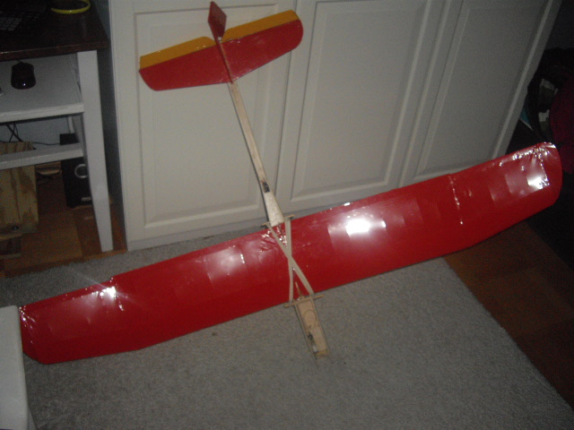

JarekF napisał(a):
Masz rozpoczętą pracę. Niezbędne materiały i sprzęt.
Z tym sprzętem jest najgorzej. Niestety jak sie ma 15lat, to jeszcze nie zarabia się własnych pieniędzy, a kasa nie leci z nieba.
JarekF napisał(a):
P.S.
A zdjęcia zawsze można jeszcze raz zrobić. Chciałbym zobaczyć Twojego Kolibra, o którym już wspomniałeś
A prosze Cię bardzo.

Koliberek jak się patrzy. Widzę również, że włożyłeś swoją inwencję twórczą w rozwiązanie konstrukcji kadłuba. Chciałbym, żeby inni piętnastolatkowie takie budowali. Twoja wiarygodność rośnie ;) . Nie marudź tylko bierz się do roboty.

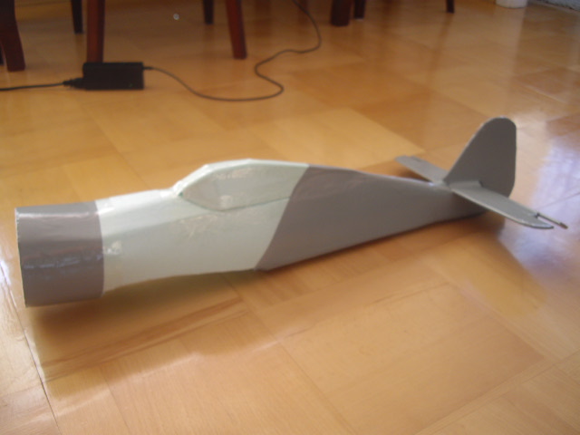

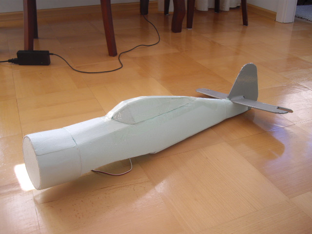

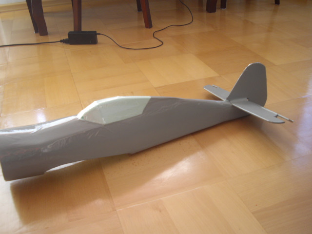

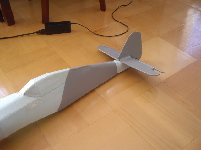

Coś się po długiej przerwie ruszyło. Okleiłem dzisiaj kadłub na jasnoszary.
Na początku dorobiłem kabinę
IMGP2157.JPG [ 120.68 KiB | Przeglądane 16382 razy ]
Potem zacząłem oklejać
IMGP2158.JPG [ 114.7 KiB | Przeglądane 16382 razy ]
IMGP2159.JPG [ 100.01 KiB | Przeglądane 16382 razy ]
I wyszedł taki efekt
IMGP2160.JPG [ 106.16 KiB | Przeglądane 16382 razy ]
Może w sobotę będę miał listwy sosnowe, to zacznę robić nowe skrzydło.
Pozdrawiam, Paweł

Daj 5x3 sosne, 6x6 to za dużo do takiego modelu.
Coś Ci przód troche dziwnie wyszedł.

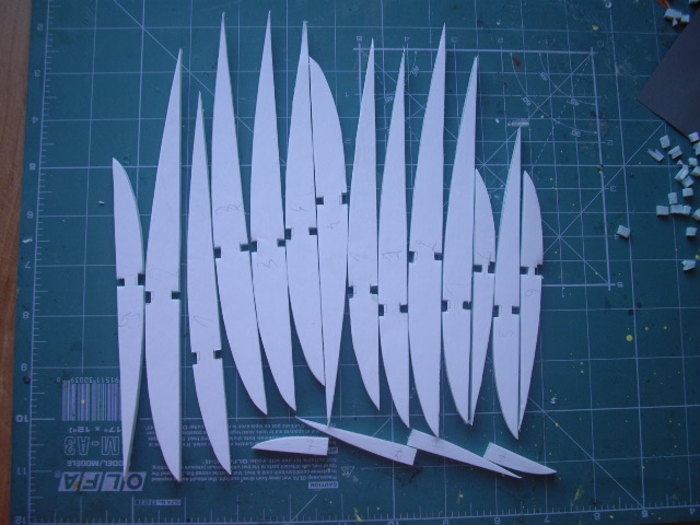

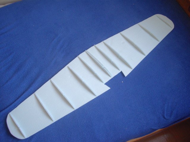

Tak jak mówiłem, teraz czas na skrzydło.
Najpierw podrukowałem profile, i powycinałem je z depronu, ale jak się okazało, wyciąłem ich za dużo.
IMGP2173.JPG [ 151.24 KiB | Przeglądane 16241 razy ]

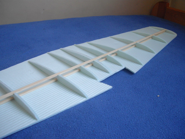

Potem poprzyklejałem je na depron. Tutaj jeszcze bez dźwigarów.
IMGP2175.JPG [ 151.85 KiB | Przeglądane 16241 razy ]
A tutaj już są. Jeden 4x4, a drugi 6x3.
IMGP2180.JPG [ 155.05 KiB | Przeglądane 16241 razy ]

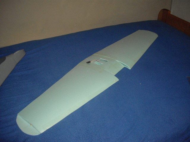

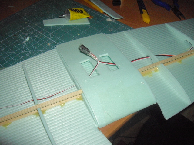

Następnie zacząłem oklejać skrzydło depronem. Najpierw centropłat, z wyprowadzeniem przedłużaczy do serw.
IMGP2182.JPG [ 151.71 KiB | Przeglądane 16241 razy ]
A potem już całe skrzydło.
IMGP2183.JPG [ 155.81 KiB | Przeglądane 16241 razy ]
To tyle narazie. Muszę dokupić szarej foli do oklejania, bo już jej nie mam, to wytnę lotki i okleję skrzydło.
Pozdrawiam, Paweł

To jest depron 3, czy 6 mm ? Widzę, że nie zeszlifowałeś spływu, czyli wychodzi na to że jego grubość w przypadku depronu 6 mm ma 12 mm ?
Aa, jak możesz, to przyłóż skrzydło do kadłuba tak jak będzie zamontowane, i zrób zdjęcie z boku. Chyba że coś zmieniłeś, jak zrobisz to powiem Ci co zrobiłeś źle.
Pozdrawiam Eryk
