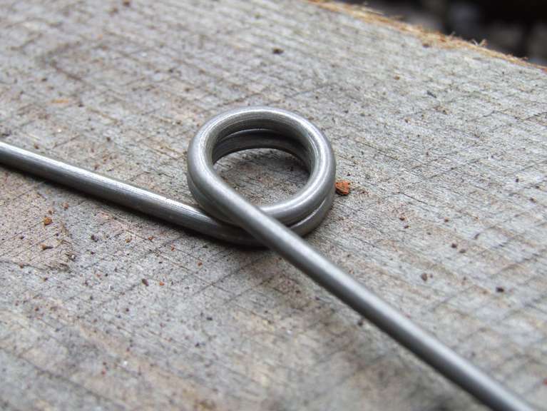

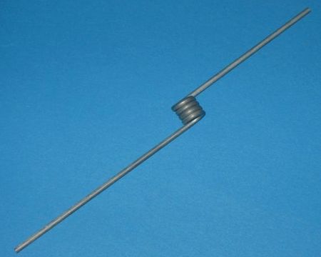

Mam drut sprężynowy fi 3mm, pytanie brzmi jak nawinąć taką sprężynę domowym sposobem
GplenProsta1.jpg [ 16.15 KiB | Przeglądane 7812 razy ]
jakiś przyrząd by się przydał tylko jaki?

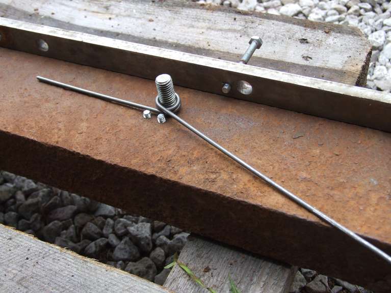

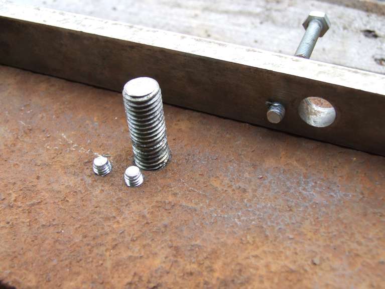

Dziękuję za podpowiedzi, skorzystałem z rady Władka i zbudowałem przyrząd
DSCF6635.JPG [ 44.49 KiB | Przeglądane 7675 razy ]
DSCF6633.JPG [ 54.3 KiB | Przeglądane 7675 razy ]
DSCF6634.JPG [ 56.89 KiB | Przeglądane 7675 razy ]
Fakt, trochę pokryty rdzą ale nic innego nie miałem na podstawę. Teraz nawinięcie takiej sprężyny nie trwa więcej niż 30s
Władku, dziękuję :D
Zagadką pozostaje kąt pod jakim powinny zostać ramiona przed wygrzewaniem ( 1h w 240*C). Wiem , że się zmieni ale nie wiem o ile.
 Tytuł: Re: nawinięcie sprężyny
PostNapisane: czwartek, 2 czerwca 2016, 09:02
To co leży obok (ten płaskownik z dziurą i śrubą) to jest zapewne górna część tego przyrządu? Sprytne.
PostNapisane: czwartek, 2 czerwca 2016, 09:16
Jest dokładnie tak jak mówisz. Zakładam drut, potem płaskownik zahaczając drut jego śrubą i kręcę.
