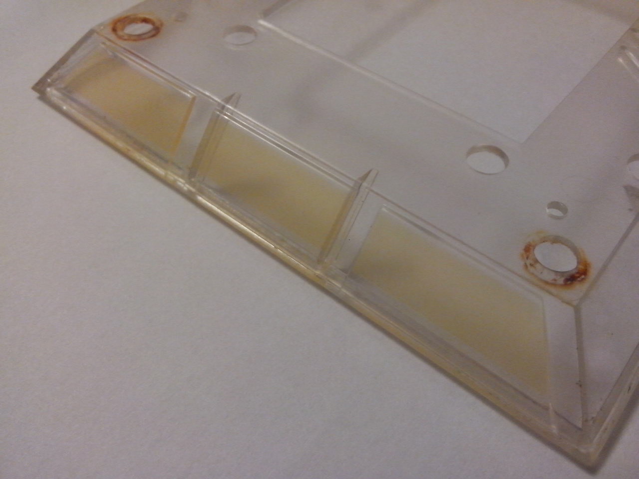

Ożywiam utopiony, nie wiem jak długo, model. Właściwie półmetrową zabawkę.
Kiedyś taką:
Elektronika, silnik napędowy, silnik pompki i serwo kierunku stoją od rdzy. Do wymiany.
Reszta to chyba polistyren. Wszystko pokryte mniej lub bardziej wgryzionym mułem plus glony.
Kadłub wyczyściłem Cifem. Względnie to wygląda. Ale może przemaluję kadłub i pokład. Biała nadbudówka jest kremowa, może ze starości, bo wewnątrz jest biała. Koniecznie do odmalowania.
Problemem są przeźroczyste okienka. Część, która nie była osłonięta ramką z tworzywa, była narażona na te mułki i je jakoś powierzchniowo wchłonęła. Zrobiła się herbaciano-żółta.
Normalnie to by mi prawie nie przeszkadzało. Ale w planach jest wstawienie do sterówki kamerki obracanej i FPV.
Właściwie to miałby być model ratowniczy do akcji doholowywania do brzegu rozbitków wodnosamolotów.
I te przymulone szybki trochę przeszkadzają. Niby można by zrobić je nowe z płaskich pasków. Stare okienka są wpuszczane w otwory. Chciałbym je pozostawić.
IMG_20161104_174110.jpg [ 119.05 KiB | Przeglądane 11377 razy ]
IMG_20161104_174454.jpg [ 140.87 KiB | Przeglądane 11377 razy ]
IMG_20161104_174507.jpg [ 141.18 KiB | Przeglądane 11377 razy ]
Czy to można jakoś umyć? Dwa dni namaczanie w wodzie z płynem zmiękczającym nic nie dało. Cifem zapewne to porysuję. Zmatowi się i przeźroczystość pójdzie się paść. Wydaje mi się, że to nie jest tworzywo jakości kloszy lamp samochodowych, które się szlifuje na mokro i poleruje.

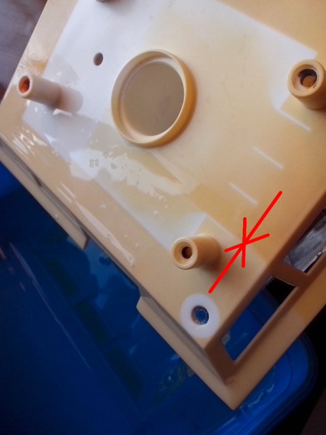

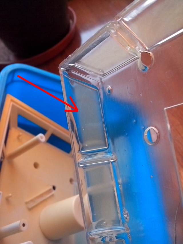

Jak na razie to osiągnięcia są mizerne.
Namaczanie fosolem - nic. Widać,to nie rdza.
Płyn przeciw pleśni - doba moczenia zżółkniętej nadbudówki - lekkie odbarwienie, poczekam jeszcze. A na przeźroczystym 5 godzin - nic nie widać.
Czym ewentualnie zastąpić ten "metal brite?
Przyjdzie pomalować nadbudówkę a szybki dorobić.

To nie rdza, to jest wewnętrzne zażółcenie plastiku spowodowane rozpadem cząsteczek pod wpływem m.in. UV i ciepła.
Znaczy, to jest w pewnym sensie "rdza" - to jest korozja plastiku.
Żadne środki na metal nic nie pomogą, pomóc może tylko tlen (z perhydrolu) i UV - http://przydas.pl/przydasblog/7_plastik.html
Wybielałem żelem kosmetycznym (12 albo 18%) klawisze z instrumentu i to działa. Wszelkie cify, chloroxy i inne takie - nie.

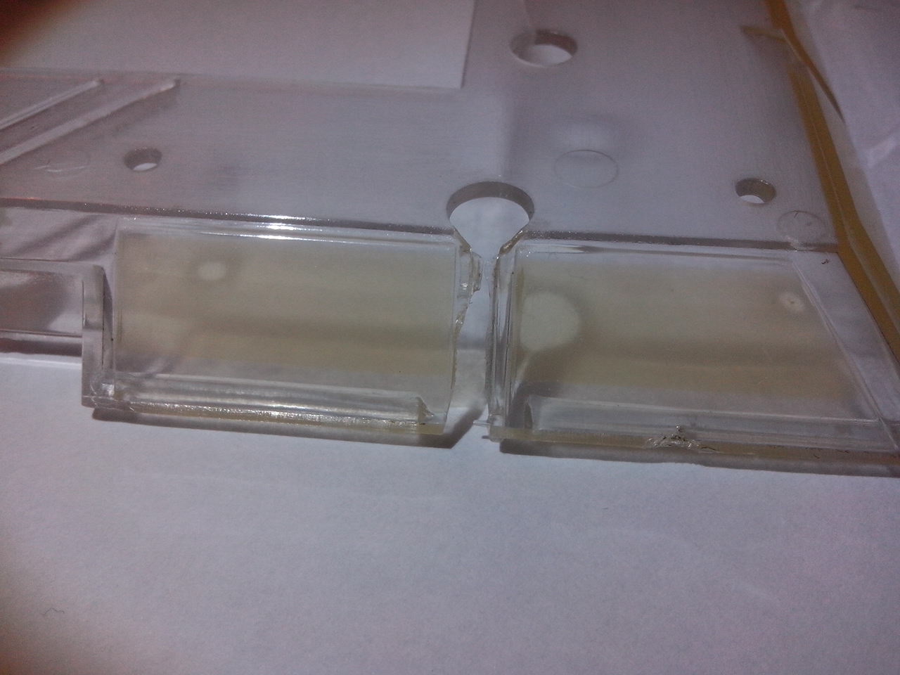

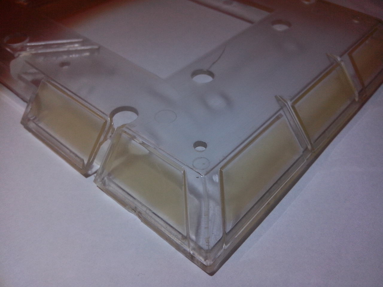

PostNapisane: wtorek, 22 listopada 2016, 22:07
Koledzy, o ile z byłym białym plastikiem to mi się prawie udało płynem do usuwania pleśni doprowadzić do bladego ecru ;). to z szybkami poległem chyba zupełnie. Nie działa ani antypeśń, ani fosol, ani pasta do zębów czy Cif. Nawet 12% żel perhydrolu po 3 całodniowych seansach na słońcu, nie ma żadnego efektu. Co to za g...no szatana wżarło się wgłąb!?
Za grubo kładę tego żalu? ok 2 mm. Wg opisów powinien wysychać w skorupkę, wtedy trzeba by zmienić. A ten mój nie wysycha. Może słońce za słabe już jest, Spróbować z bliska halogenem bez osłony...
 Tytuł: Re: Szukam pomysłu, metody usunięcia mułu i glonów z plastyk
PostNapisane: wtorek, 22 listopada 2016, 23:10
Grzegorz,czy to aby nie jest polistyren?Ten z dawnych czasów zółkł bez pytania.Wchłaniał wszystko co mu pasiło.Nawet żółkł od słońca...
W takim przypadku płonne nadzieje na renowację.Nic mu nie pomoże...
