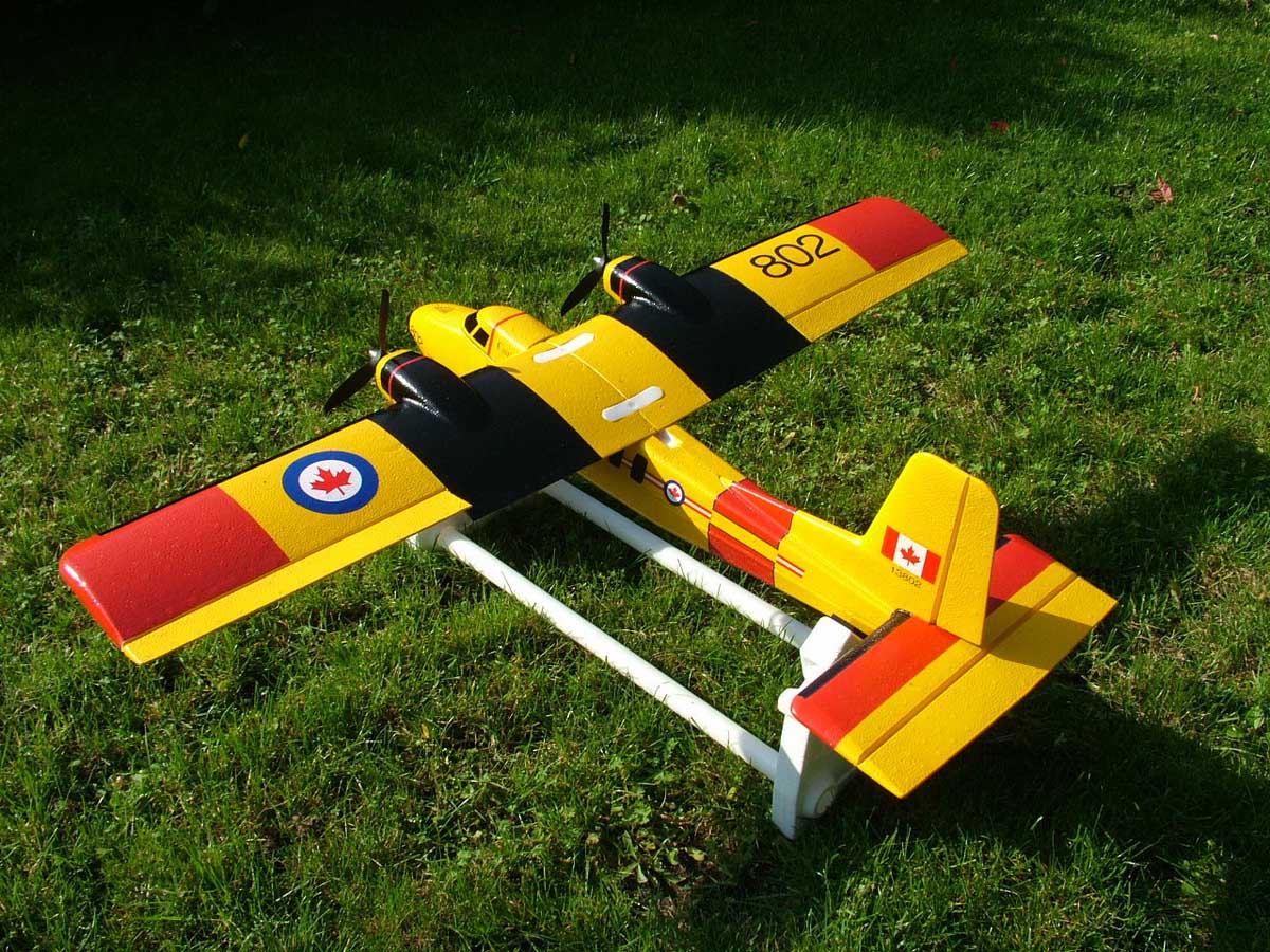

PostNapisane: poniedziałek, 10 lutego 2014, 16:43
Ja swojego TS II tak wymalowałem. No ale przybrał prawie 20% wagi.
1.jpg [ 249.21 KiB | Przeglądane 4546 razy ]
