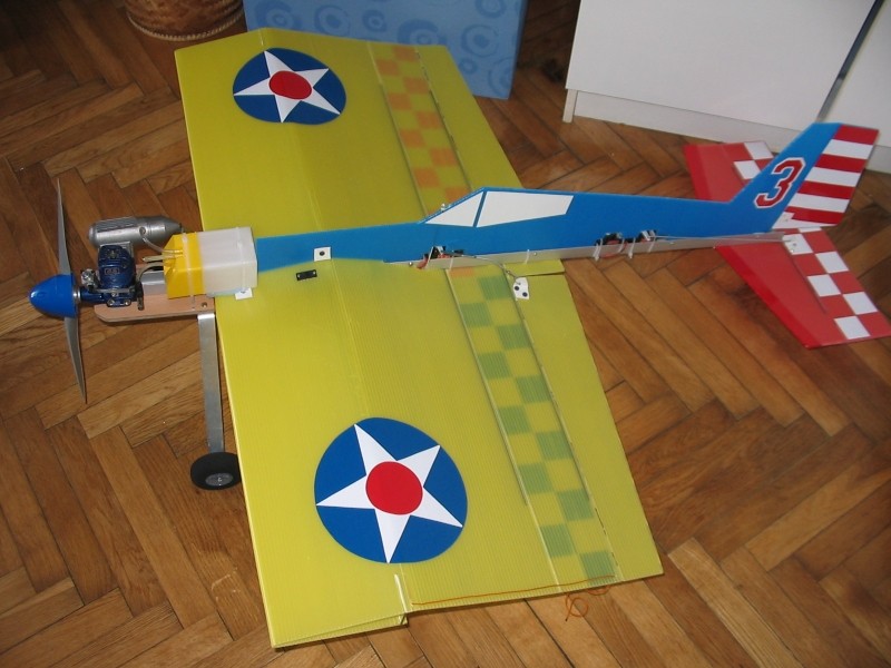

Ja kleiłem SPAD-a cyjanoakrylem po uprzednim odtłuszczeniu i zmatowieniu papierem ściernym.
Zresztą w przypadku tego modelu klejenia było.., eeee - w oryginale nie było wcale.
Można też kleić hot-glutem.
