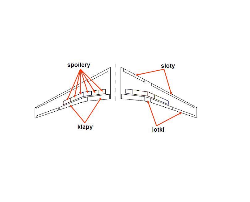

 Tytuł: Re: Dorobienie klap :
PostNapisane: środa, 27 marca 2013, 21:11
Tak jak piszą Koledzy.
Obecnie to co lata nad naszymi głowami ma mniej więcej tak:
Lotki klapy.JPG [ 26.41 KiB | Przeglądane 3819 razy ]
PostNapisane: czwartek, 28 marca 2013, 07:15
Dołączył(a): czwartek, 25 marca 2010, 23:14
Posty: 44
A zawsze zdawało mi się że to co nazywasz spoilerem to hamulec aerodynamiczny ... Siedząc przy okienku widać jak to "coś" bywa wychylane do góry kiedy samolot musi przyhamować czasami w powietrzu i prawie zawsze podczas lądowania ( po przyziemieniu ) ...
"Dopóki nie skorzystałem z Internetu, nie wiedziałem, że na świecie jest tylu idiotów" Stanisław Lem
pozdrawiam JERZY
skype: buwi777 gg: 6076886
PostNapisane: czwartek, 28 marca 2013, 07:22
"Przeca" spoiler służy to tego samego co w samochodzie czyli do dociśnięcia samolotu do ziemi podczas lądowania. Natomiast po co w powietrzu się go podnosi ? hmmm nie wiem ale pewnie Jurek ma racje że to też Hamulec aerodynamiczny tylko jak to działa ?
wiki jest wielka
Hamulec aerodynamiczny – rodzaj powierzchni sterowej w samolocie, służącej ograniczaniu prędkości w trakcie lądowania, w trakcie nurkowania (bombowce nurkujące) itp. Od spojlera hamulec aerodynamiczny różni się głównie funkcją – zadaniem jego jest zwiększenie oporu aerodynamicznego bez zmiany siły nośnej, gdy zadaniem spojlerów jest zmiana siły nośnej przy minimalnej zmianie oporu aerodynamicznego.
spojler (od angielskiego spoil – psuć), spoiler, przerywacz, interceptor – element mechanizacji skrzydła, stosowany zwłaszcza w dużych samolotach. Wychylenie spojlerów (mających postać odchylanych na górnej powierzchni skrzydła płyt) symetrycznie na obu skrzydłach powoduje oderwanie (psucie) opływu i dlatego zmniejszanie przy danym kącie natarcia siły nośnej, co pociąga za sobą zwiększenie stromości toru schodzenia (zmniejszania wysokości) samolotu bez przyrostu prędkości, istotne zwłaszcza przy podejściu do lądowania. Niesymetryczne wychylanie spoilerów powoduje powstawanie momentu przechylającego i może w niektórych sytuacjach i niektórych samolotach zastępować lub wspomagać działanie lotek.
PostNapisane: czwartek, 28 marca 2013, 07:48
To jeszcze tylko dodam, że spojlery ściśle współpracują z klapami zwiększając ich skuteczność szczególnie przy niskich prędkościach i dużych kątach natarcia.
