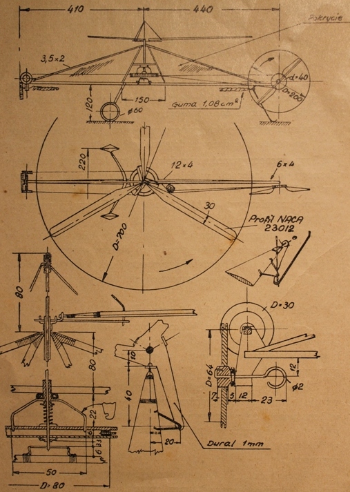

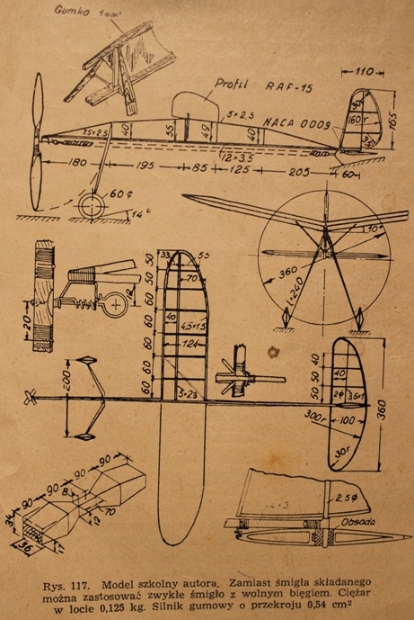

Na pierwszej fotce widać mechanizm w prostym samolociku :)
IMG_2181.JPG [ 226.84 KiB | Przeglądane 2859 razy ]
A na drugiej jako ciekawostka śmigłowiec o napędzie gumowym
IMG_2182.JPG [ 238.17 KiB | Przeglądane 2859 razy ]
Planów z wymiarami miałem więcej z jakiejś książki , ale niestety zachowało się tylko kilka kartek :/
Pozdrawiam Wojtek
