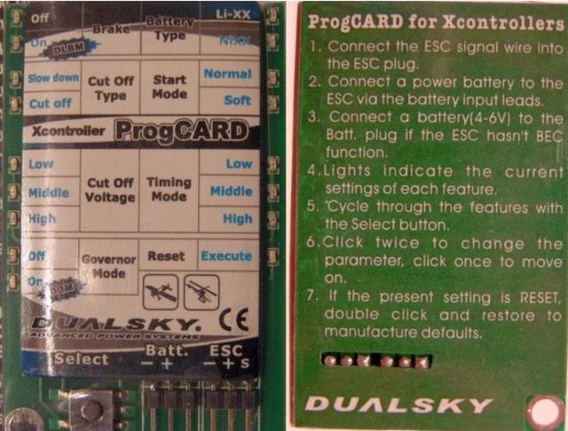

Panowie, nabyłem regulator Dualsky XC-65 LITE i do tego kartę programującą PROGCARD V2 Niby wszystko ma pasować, ale jakoś nie mogę nic z tym zrobić. Świeci się tylko dioda governor on. Znalazłem manual do tego regulatora i (chyba) tam nic nie pisze o karcie programującej. Czyżby jakaś pomyłka ze strony sklepu, a może ja coś źle zrozumiałem? Mógłby ktoś przeczytać tą instrukcję i napisać czy jest tam wzmianka o programowaniu z karty. Pełnią szczęścia było by, abym nie musiał słuchać tego "biiip..czenia" w czasie programowania :lol:. W sumie to po to kupiłem tą kartę. A może ktoś wie jak to razem uruchomić aby było dobrze.

Sposób to mniej więcej wiem, wybór funkcji jeden raz przycisk "select" zmiana parametru, dwa razy nacisnąć ten przycisk. Zapewne całe zamieszanie wynika z marnej znajomości języka. Powiedzcie mi jeszcze jedno, czy należy zasilać jednocześnie regulator, oraz kartę, czy można dowolnie karta, lub przez regulator. Mam kartę Pulso i tam jest dowolność zasilania, a tu to się pogubiłem. Zasilałem z dodatkowej baterii 6V a regulatora nie zasilałem. Jutro będę kombinował dalej, na różne sposoby.
Dualsky.jpg [ 63.45 KiB | Przeglądane 2866 razy ]

Jeżeli regulator ma układ BEC to podpinasz regulator pod złącze ESC a potem do regulatora pakiet.
Jeżeli regulator nie ma układu BEC to podpinasz go pod złącze ESC a na złącze Batt podpinasz zasilanie 5V (mogą być zwykłe cztery baterie AA - paluszki) Nie podpinasz pakietu pod regulator
Trzeciej kombinacji nie ma ;)

A że Jurka regulator ma BEC i to nawet UBEC, więc powinien podłączyć tylko opcję pierwszą jak napisał wojcio, a potem:
1. Podłącz regulator do złącza na karcie programującej podpisanej ESC
2. podłącz pakiet zasilający do regulatora
3. nie dotyczy (a brzmi: jeśli Twój regulator nie ma BEC'a podłącz baterię 4-6V do złącza batt)
4. dioda zapali się przy aktualnie wybranej opcji dla każdej z funkcji
5. przeskakuj na kolejne funkcje za pomocą przycisku Select
6. kliknij 2 razy żeby zmienić ustawienie; kliknij 1 raz by przejść do następnego
7. jeśli aktualnie wybrany jest RESET wciśnij przyski 2 razy żeby przywrócić ustawienia fabryczne

Jest dokładnie tak jak piszecie, dzięki Hubert za instrukcję pl. Wczoraj to już nie chciało mi się iść do warsztatu po pakiet aby to sprawdzić. Zmyliła mnie posiadana karta programująca Pulso, bo tam jest inaczej, działa na dwa sposoby. Dobrze że nie muszę słuchać biiip-czenia, bo to już nie na moje zdrowie :mrgreen:
