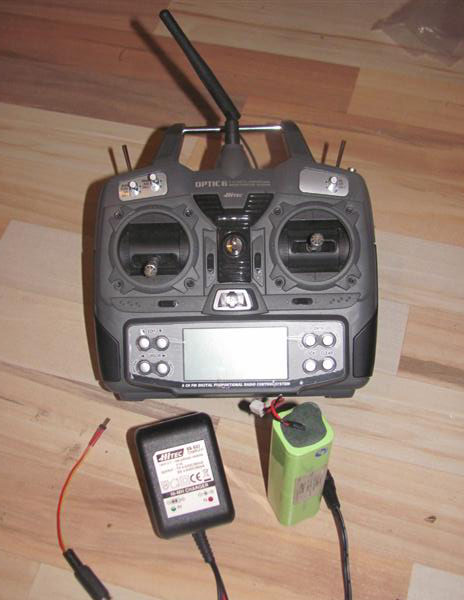

Czy można ładować pakiet nadajnika Optic (9,6V 1300mAh) ładowarką z zestawu, poza nadajnikiem ?
Normalnie pakiet ładuje się przez nadajnik. Czy możliwe jest ładowanie w konfiguracji takiej jak na zdjęciu.
Wykonałem stosowną przejściówkę z zachowaniem biegunowości i pierwsze próby wykazują że po podłączeniu napięcie ładowania wynosi ok.6,4V (na ładowarce deklarowane jest 9,6V) i jakby się zmniejszało. Nie świeci się również czerwona dioda na ładowarce która zawsze sygnalizuje ładowanie przez nadajnik.
Pozdrawiam, Adam.

Adamie w nadajniku są obwody ograniczające prąd ładowania .
I własnie brak tego "czegoś" powoduje nadmierny pobór prądu z zasilacza i siadanie napięcia .
Lepiej ładować bezpośrednio z ładowarki procesorowej którą też posiadasz do reszty pakietów

Tak jestem pewny . tam jest malutkie trafo i prostownik i sygnalizacja płynącego prądu na boczniku . Rozbierałem kiedyś inny zasilacz .
na szybko najprostsze rozwiązanie to rezystor ok 100 ohm w szereg w dowolnej gałęzi co ograniczy prąd ładowania
Z tego co znalazłem w sieci na szybko w nadajniku jest dioda zabezpieczająca
http://www.siriuselectronics.com/index. ... page&id=29
Należy ją zewrzeć by móc ładować za pomocą procesorowej ładowarki zamiast oryginalnej . Szeregowe rezystory nie mają wpływu na napięcie widziane przez ładowarkę . Ot i cały układ

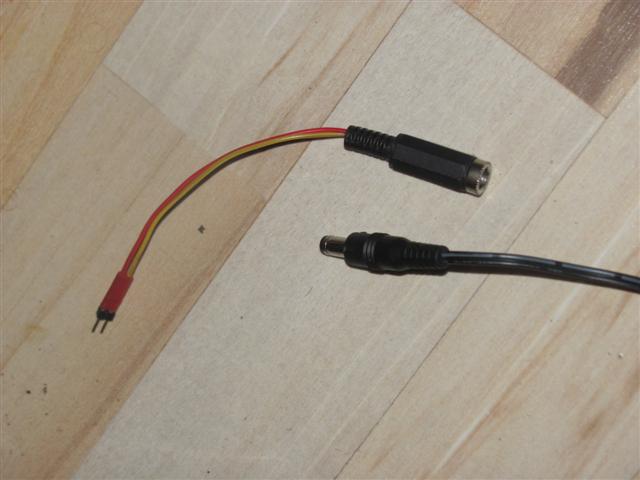

Właśnie nie -ale pakiet właśnie mi się rozładował i wieczorem go podłącze i sprawdzę napięcie. Zrobiłem podobną przejściówkę do Twojej - zrobię zdjęcie i jutro zamieszczę
Mierzyłem napięcie - bez podłączonego pakietu - 13v, z podłączonym pakietem - 10-11v
Zamieszczam zdjęcia:

pozdrawiam Jacek

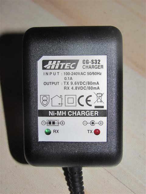

Moje ładowarki O-Optic, A-Aurora. Zauważ że Optic ma prąd ładowania 130 mA.
Twoje wyniki skłoniły mnie do ponownego pomiar prądu. Znalazłem powód fałszowania wyników - urwany przewód w końcówce pomiarowej, który raz łączył a raz nie aż całkowicie wyskoczył z końcówki.
Pomiary napięcia ładowania są takie:
Końcówka TX - bez pakietu 22,4V (sprawdzałem kilkakrotnie)
- z podłączonym pakietem 10,93V
Końcówka RX - bez pakietu 11,20V (również sprawdzałem)
-z podłączonym pakietem 5,16V (pakiet odbiornika 4,8V)
Wynika z tego że wszystko w porządku i można ładować pakiet poza radiem. Chociaż czerwona dioda ładowania TX nie świeci się. Jak pakiet całkowicie się rozładuje to spróbuję go naładować poza radiem. O wyniku napiszę.
Właśnie widzę - jestem tylko troszkę zaskoczony że moja ładowarka ma takie same parametry prądowe co Twoja od Aurory a mają inne symbole :? ; może wynika to z zastosowania podobnych ogniw w pakiecie? A swoją drogą muszę dokopać się do instrukcji apki i sprawdzić zalecenia co do ładowania pakietu.

Prąd ładowania jest taki sam ale napięcie ładowania 7,2V. Dokupiłem do Aurory pakiet LiPo 7,4V. Dużo dłużej trzyma. W Opticu również używam pakietu LiPo 3S 2600mAh a stary-oryginalny (idzie mu piąty rok) pakiet jest rezerwowym.
