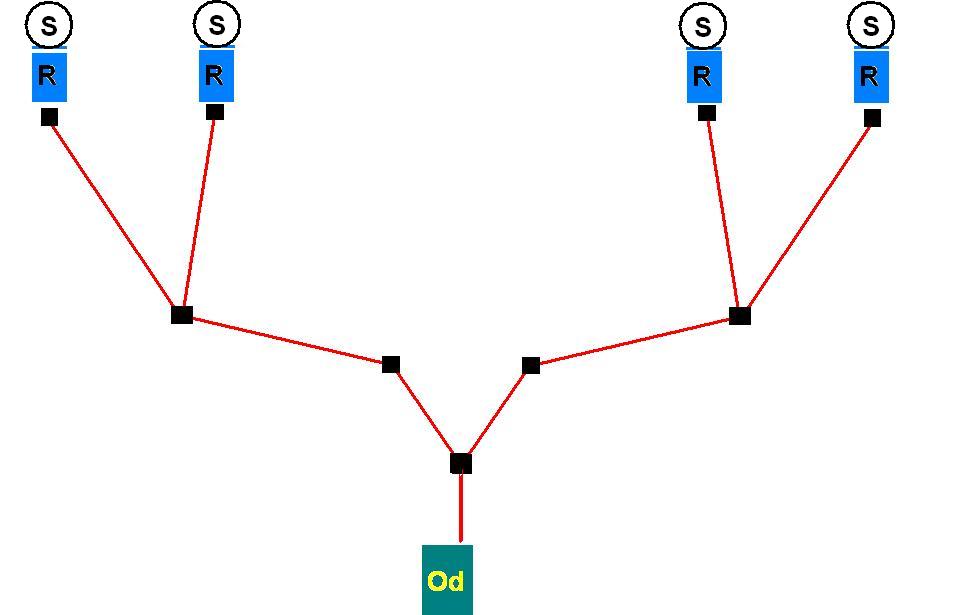

Czy tak podłączone cztery silniki do odbiornika będą się prawidłowo sterowały?

Będzie dobrze
 Tytuł: Re: 4 silniki
PostNapisane: sobota, 20 kwietnia 2013, 13:32
Dzięki :D
PostNapisane: sobota, 20 kwietnia 2013, 13:33
Posty: 6620
Jeden pakiet?
PostNapisane: sobota, 20 kwietnia 2013, 13:46
Myślę o dwóch, po jednym na parę silników.
PostNapisane: sobota, 20 kwietnia 2013, 13:50
byle by nie wypadło jeden pakiet na lewy płat drugi na prawy
PostNapisane: sobota, 20 kwietnia 2013, 14:42
Dlaczego Krzysztof nie, bo tak właśnie chciałem zrobić?
PostNapisane: sobota, 20 kwietnia 2013, 15:30
bo jeśli jeden pakiet szybciej "się skończy" jedna strona przestanie ciągnąć .
Niewiele samolotów może latać na jednym silniku . Im większe oddalenie silnika od osi modelu tym większy moment skręcający będzie on powodował gdy ten z przeciwnej strony przestanie pracować .
Dlatego powinny pracować spięte razem np dwa bliżej kadłuba na jednym pakiecie i dwa zewnętrzne na drugim
chodzi o zachowanie symetrii ciągu

Albo dwa pakiety równolegle i coś w stylu "power board'u" tzn. 4 przewody (+) do siebie i 4 przewody (-) do siebie.
Wtedy pakiety równo się rozładowują i na każdym silniku jest ta sama moc.

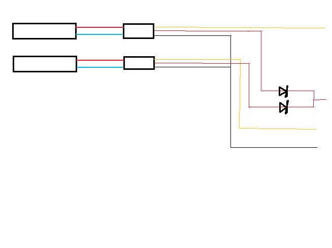

Jeśli regulatory będą bardziej zaawnsowane sugeruję odłączenie przewodów środkowych z 3 z ich czyli plusa. Mówię o SBEC UBEC, itd, tylko liniowe można łączyć bez zobaczenia dymu. Więc albo eksperyment albo na wszelki wypadek je odłącz.

Od siebie tylko dodam dla tych, którzy może nie wiedzą, że silniki na lewym i prawym płacie mają się kręcić "do kadłuba". Z powodu momentu obrotowego działającego na model. Tu się nie daje wykłonu.
To o czym napisał Maciej muszę przemyśleć, albo popytać o co chodzi, ale chyba chodzi Mu o to, tak to rozbieram, jakby zrobić z dwóch pakietów jeden, tylko osobno. Czy tak?

Zwykłe liniowe stabilizatory napięcia można bezpiecznie łączyć szeregowo poprzez diody separujące .
Coprawda dla wielu stabilizatorów liniowych producenci dopuszczają pracę rownoległą ALE ...
i o to ale chodzi . Jeśli są spięte razem wejściami a wyjścia wszystkich zwarte przez rezystory wyrównawze .
W takim rozwiązaniu na wejściach i wyjściach wszystkch układów napięcie pojawia się jednocześnie co w dużym skrócie zabezpiecza przed wzajemnym zniszczeniem od napięć wstecznych .
Problem był wielokrotnie wałkowany .
Fakt że producent zastosuje scalone stabilizatory napięcia np 78s05 nie oznacza że wszystkie układy będą miały to samo napięcie na wyjściu równe 5,00 V . Własnie ten rozrzut spowoduje iż stabilizator o wyższym napięciu będzie oddawał większy prąd natomiast ten z niższym napięciem nie oddaje go do obciążenia prawie wcale bo na wyjściu "widzi" wartość napięcia większą od tej do której sam dąży .
W sytuacji ekstremalnej jeśli połączymy kilka regulatorów "na żywca" łatwo przekroczyć prąd graniczny ppojedyńczego BEC-a i go zniszczyć termicznie a zaraz po nim padnie drugi .
Oczywiście dotyczy to sytuacji gdy wiele serw pobiera dużo prądu .
PostNapisane: sobota, 20 kwietnia 2013, 19:43
Na szybko taki pokraczny rysunek który wszystko powinien wyjaśnić .
Stosujemy diody Shottky o prądzie przewodzenia większym od prądu regulatora BEC .
Spadek napięcia na takiej diodzie w granicy 0,5V nie odbije się negatywnie na działaniu.
W wielu nowych regulatorach jest też możliwość wyboru napięciu wyjściowego i można sobie "podciągnać " to co stracimy na diodkach.

2 pakiety wpinamy w takie coś a od strony gdzie jest jedna wtyczka łączymy 4 przewody plusowe i 4 minusowe od regulatorów.
Przy tylu silnikach (zależy też jaka moc) pokusił bym się o złącza XT90.

Analogicznie w sposobie drugim, drugi pakiet od regulatorów zewnętrznych (nie rysowałem bo nie chciałem komplikować obrazka ;) )

Krzysiek już ładnie wszystko opisał więc dodam tylko, że problem z łączeniem zasilania z regulatorów będzie występował już od 2 sztuk w górę :)
Stąd najprostsza metoda wypięcia środkowej żyły tak żeby tylko 1 regulator zasilał cały układ (RC + serwa) obniżonym napięciem.
