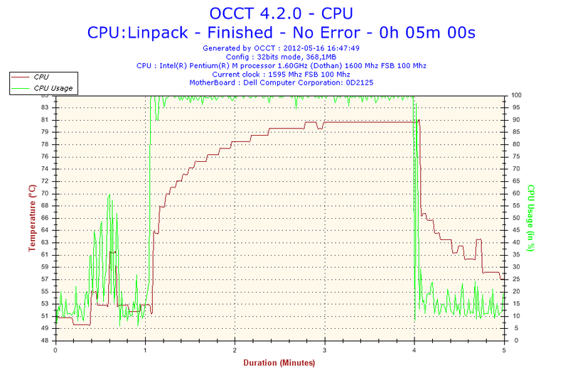

Dotychczas testowałem Everestem HE ale dziś ściągałem inny program OCCT i przeprowadziłem test. Pokazywał inną temperaturę niż Everest, podczas testu podgrzał procesor do 80*C a po zakończeniu wentylator przestał sprawiać problemy - czary jakieś , czy co?

Hmm, nie potrafię tego wyjaśnić ale wygląda na to, że problem ustąpił.
2012-05-16-16h47-CPU.png [ 158.42 KiB | Przeglądane 5569 razy ]
Znowu zrobił się cichutki :)
 Tytuł: Re: Chłodzenie w Dell D600
PostNapisane: środa, 16 maja 2012, 16:02
wygląda że jest ok !
temp. wolno rośnie natomiast szybko spada po odciążeniu CPU.
