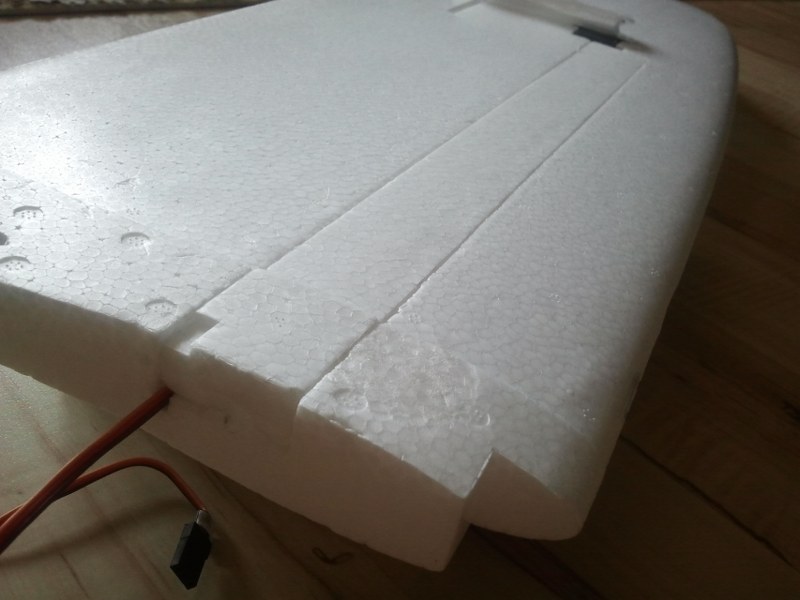

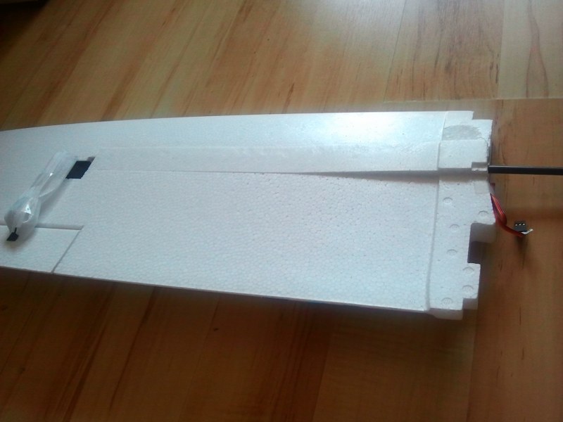

Dzisiaj dojechał do mnie Pionieer 1400 i ma lipnie sklejone maskowanie kabla od serwa, czy będzie to miało jakiś negatywny wpływ??? Jeżeli tak to czy zdzierać to samemu.... :(

jest fatalnie - ja bym to odeslal - niby mozna sciac, ale powierzchnia juz nie bedzie taka sama, minimalnie moze to tez zmienic usztywnienie skrzydla ale to juz raczej pomijalne bedzie.
Chlopaki kiedys na skrzydla naklejali nitke w poprzek w jakims modelu chyba kombata - model latal zupelnie inaczej - wiec wyobraz sobie jaki wplyw bedzie mial taki wystajacy kawalek.

Odeślij/zażądaj upustu lub olej :) Ja mam tam folię by było ciaśniej i nie odpadały skrzydła i jakoś nie mam problemów.. :) A wierz mi, że te modele latają w stanie agonalnym jak motorek jest sprawny

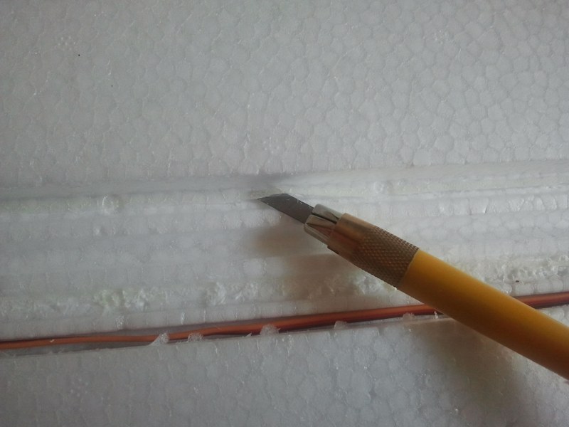

Kupiłem dla kogoś ten model i było dokładnie to samo, nie dość że krzywo to jeszcze słabo sklejone.
Nacinałem tą wklejkę w miejscu łączenia, jednocześnie naciskając na skrzydło z dwu stron tak by robił się luz. Po kilku minutach już wklejałem to na nowo.
Przestań się bawić w wysyłanie, tylko weź się do poprawy tego. Szkoda czasu na wysyłanie, lepiej go poświęcić na latanie.

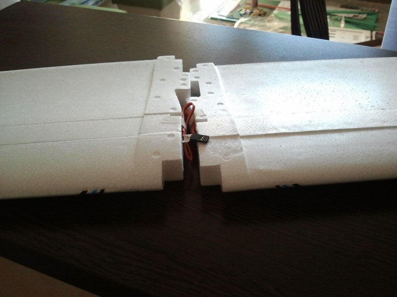

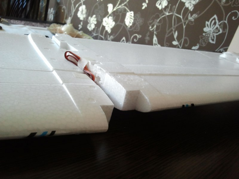

Eeeee tam ręce rwą się do grzebania same więc co mi tam, zrobiłem jak pisał Amda_Max.

Mucha nie siada :)

To co wystawało i tak nic by w locie nie zmieniło jedynie względy estetyczne.

Drack, czy już wkleiłeś tą listwę :roll: Bo można było zrobić mały upgrade...
Mianowicie wstawić rurkę aluminiową, która stworzyła by "kieszeń" na dźwigar skrzydła...
Mnie się udało taką rurkę wcisnąć, ale skrzydła już swoje przeszły i miały "wygiełdane" otwory na rurko-bagnet...
Taka aluminiowa "wstawka", powoduje, że otwór na "bagnet" nie "rozkalibruje" się :)

Już wkleiłem, rurka węglowa wchodzi mega ciasno, ale jedno skrzydło za to mega luźno wchodzi do kadłuba i nie obędzie się bez taśmy... dobry patent z tą kieszenią, jak mi się wyćwiechta pomyślę o tym ....
Edit: Pozatym będę musiał coś podłożyć pod tylni statecznik, żeby kąt prosty wyłapać...
