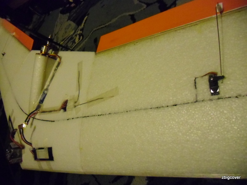

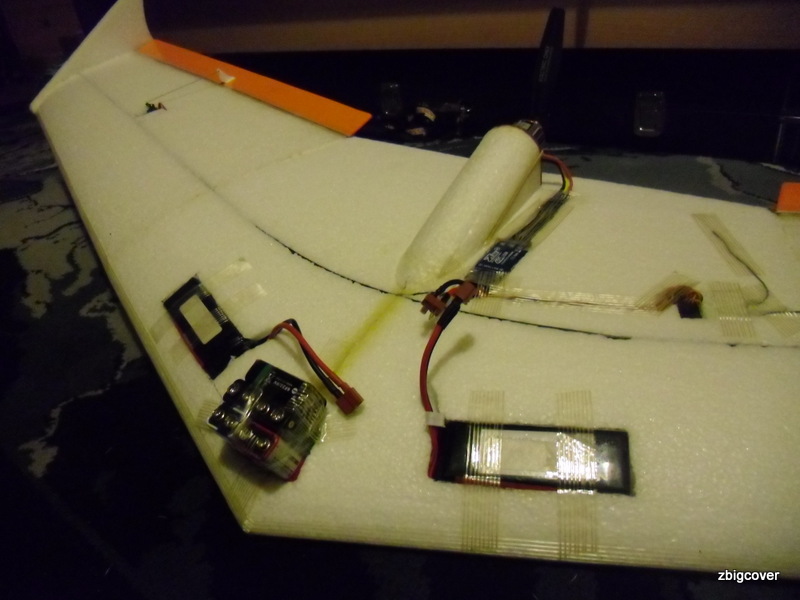

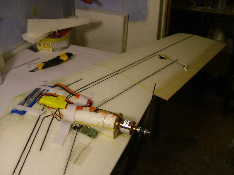

No to prawie skończyłem. Prawie ponieważ jeszcze muszę tylko przykleić od spody płozę i to wszystko. :)
Mam pytanie do znawców.
Czy takie zamocowanie wyposażenia na rzepa będzie skuteczne. Czy pęd powietrza nie powyrywa tego wszystkiego.
I drugie pytanie czy do takiego skrzydełka 1,6m będzie dużą przesadą założenie silnika 3542 1450kv. Waga gotowego do to 1399g.
Kurcze nie ma na tą chwilę innego a za tydzień przeschnie na mojej łące i może bym popróbował?

 Tytuł: Re: Skrzydełko VEGA i problem wyjących serw.
PostNapisane: sobota, 3 marca 2012, 15:22
Jeszcze chyba winglet brakuje.
Z takim silnikiem skrzydełko będzie śmigać aż miło :D . Skrzydełko jest chyba z EPP i to nie jest zbyt wdzięczny materiał jeśli chodzi o taśmy i rzepy ale o wyposażenie byłbym spokojny .Akumulator zamocowałbym w ten sposób aby rzepy przechodziły na drugą stronę i tworzył dwie opaski a po drugiej stronie delikatne wzmocnienie EPP z węgla.
Witaj w klubie miłośników latających skrzydeł ;)
No pewnie zapomniałem, ale to zostawiłem na sam koniec ponieważ mam strasznie mało miejsca i boje się że poobłamuje. :D
Tak materiał to EPP i faktycznie nawet wspomagane przez CA rzepy ledwo co trzymają.
No tu Andrzej musisz drukowanymi bo nie za bardzo kapuję :D
A to skrzydełko to przez Was, tyle się naoglądałem waszych relacji i filmików, że mnie zazdrość wzięła i też w końcu mam.
Teraz zobaczymy jak mi pójdzie pierwszy start, czuje przez skórę, że będą duże problemy. :mrgreen:

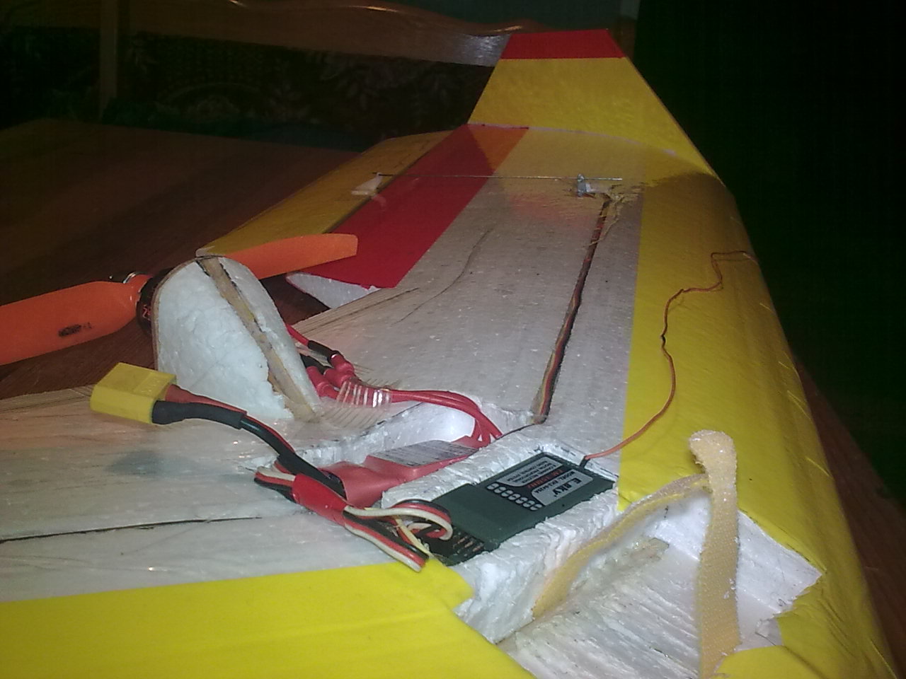

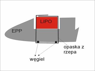

Andrzej pisał o takim mocowaniu jak mam w swifcie
swift.jpg [ 151.91 KiB | Przeglądane 7902 razy ]
Opaska z rzepem przełożona jest przez cały profil. Pod spodem w miejscach gdzie wchodzi można zrobić delikatne wzmocnienie z węgla wzdłuż nacięcia na przechodzący rzep.
A co do startów to to jest chyba najłatwieszy model do wystartowania. Po wyrzuceniu ładnie szybuje i wystarczy dodać gazu i . . . . leeecimy :D

Co do startow to Vega jest bardzo prosta - ma pod spodem pletwe za ktora sie ja wygodnie katapultuje w powietrze :)
Co do rzepow - jak nie budza Twojego zaufania to zdemontuj, przed przyklejeniem rzepa posmaruj to EPP klejem UHU albo czyms w tym rodzaju 3M77.
Powiem szczerze, ze nie podoba mi sie strasznie jak to wszystko wisi na zawnatrz u Ciebie :(

w przekroju:

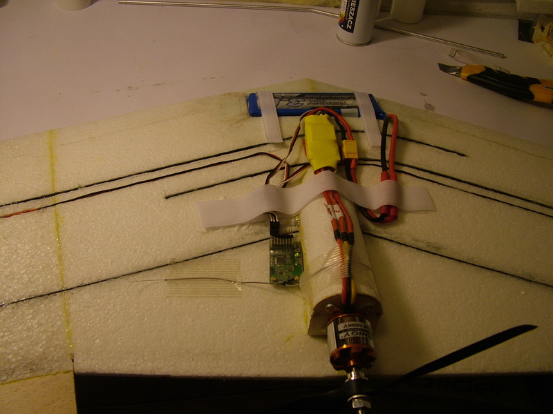

Andrzej dzięki za schemat. Jednak mam inaczej. Opaska rzepa nie przeszła u mnie przez cały kadłub.
Zobaczymy jak się będzie to mocowanie sprawowało.

Ja składam VEGĘ z myślą o lotach FPV.
Zastanawia mnie gdzie chcesz umieścić kamerkę, jeśli przed akumulatorem to przy gwałtownej utracie predkości wypadając z gniazda skasuje wszystko co znajdzie się przed nim.

No nie, kamera nie będzie mogła wypaść :) , to GoPro i serce by mnie bolała gdybym ją rozwalił.
Myślałem właśnie o zamocowaniu przed akumulatorem na opaskę - rzepa podobnie jak pakiet.
Kefir na pfm - fajnie zamontował wszystkie elementy do fvp oraz właśnie go pro.

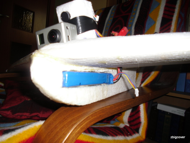

PostNapisane: niedziela, 18 marca 2012, 19:12
Posty: 292
VEGA oblatana, bez niespodzianek, trochę trymowania a potem jak po sznurku.

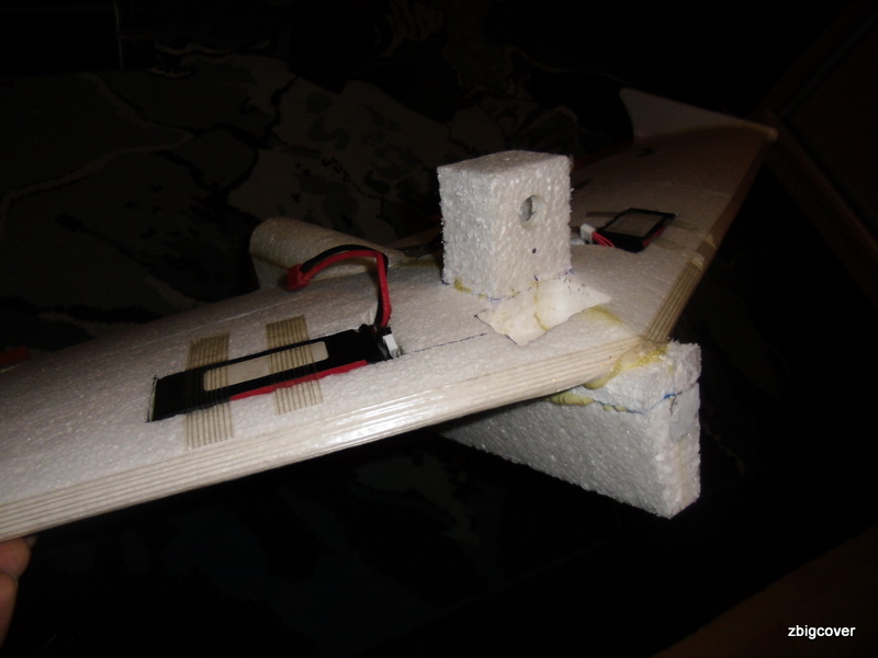

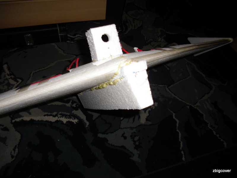

PostNapisane: wtorek, 20 marca 2012, 16:46
Posty: 292

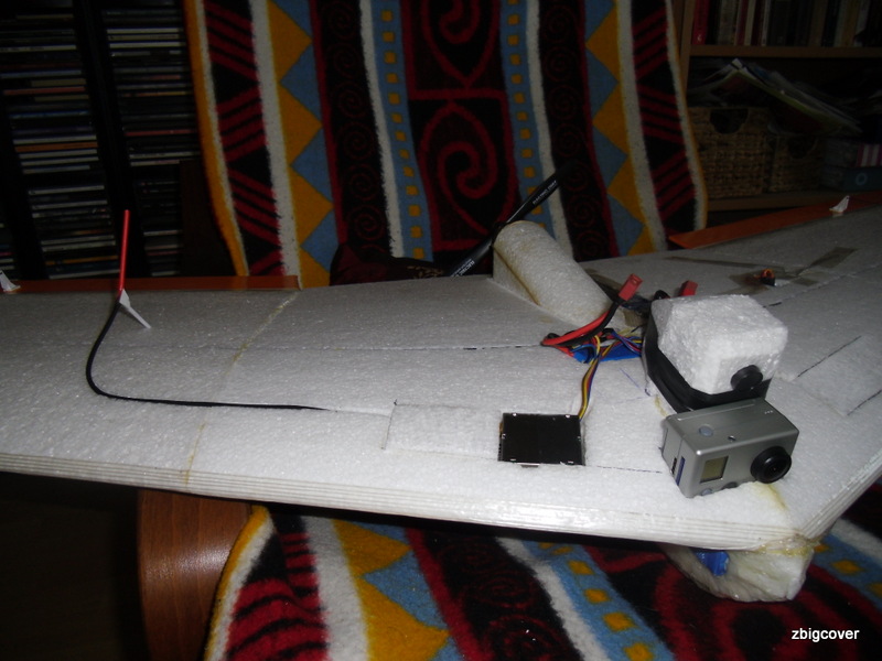

zmieniam kształt płozy , w trakcie lądowania na łące skrzydło zbyt szybko wytracało prędkość.
Trzeba również pomyśleć o zabezpieczeniu kamerki GOPRO w przypadku nieudanego ladowania.
PostNapisane: wtorek, 20 marca 2012, 17:16
Pokaż jak ją zrobiłeś. Ja swoją powiększyłem ze względu na zastosowanie stałego śmigła o większym rozmiarze.
Nad ochroną kamery już się zastanawiałem i na razie nic mi nie przychodzi do głowy. W moim przypadku kamera jest 3 cm od nosa więc nawet przy normalnym lądowaniu w chaszczach będzie się rysowć.
PostNapisane: wtorek, 20 marca 2012, 23:06
Posty: 292
Przykleiłem klocek z resztek epp i będę go jeszcze obrabiał
CIMG4366.JPG [ 79.45 KiB | Przeglądane 7453 razy ]
CIMG4365.JPG [ 86.7 KiB | Przeglądane 7453 razy ]
PostNapisane: środa, 21 marca 2012, 08:55
O kurcze na taki pomysł to nie wpadłem. Poczeka aż przetestujesz to rozwiązanie. Jak w TwinStar II zrobiłem podobnie tylko w oryginalnej obudowie (tej przeźroczystej wodoodpornej ponoć) to opory powietrza były tak wielkie że nie mogłem wyciągnąć modelu wyżej niż kilkadziesiąt metrów.
Ja z GoPro to wymyśliłem wczoraj trochę inne rozwiązanie. Mam 5mm mikrogume i będę owijał kamera tą gumą, mam nadzieje, że kamera przetrzyma. :)

Dosyć ciekawie rozwiązali zabezpieczenie kamery modelu RiteWing 2
Zabezpieczenie wytrzymuje spore krety... Sprawdzone przez Marcina (właściciela modelu)
A wygląda tak:

Hm... takiej opcji nie brałem pod uwagę, ale przyznam że pomysł ciekawy. :)

Przyglądałem się wcześniej RiteWing 2, ale ponieważ mam stałe śmigło trzeba zrobić płozę. Płoza przydaje się przy starcie, bo jest za co złapać.
Modelując płozę wpadłem na pomysł z innym umieszczeniem akumulatora, a mianowicie umieszczę go w płozie.
Jest na tyle szeroka ,że zmieszczę 3000mAh 3S. Do nadajnika video zastosuję mniejszy 1300mAh.
PostNapisane: środa, 21 marca 2012, 21:06
Niewypadanie :D
Ja mam płozę wąską no i ląduje na takich chaszczach, że zaraz bym przebił pakiet. Troche z tej okazji prze-laminowałem (fragmentami) spód VEGI.
PostNapisane: środa, 21 marca 2012, 21:45
Posty: 292
Moja płoza jest prawie na szerokość pakietu i też musze ją przelaminować z przodu.

VEGA prawie gotowa do lotów FPV
