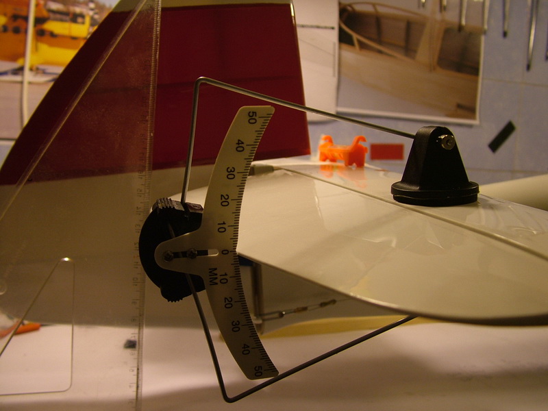

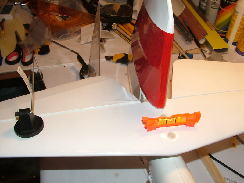

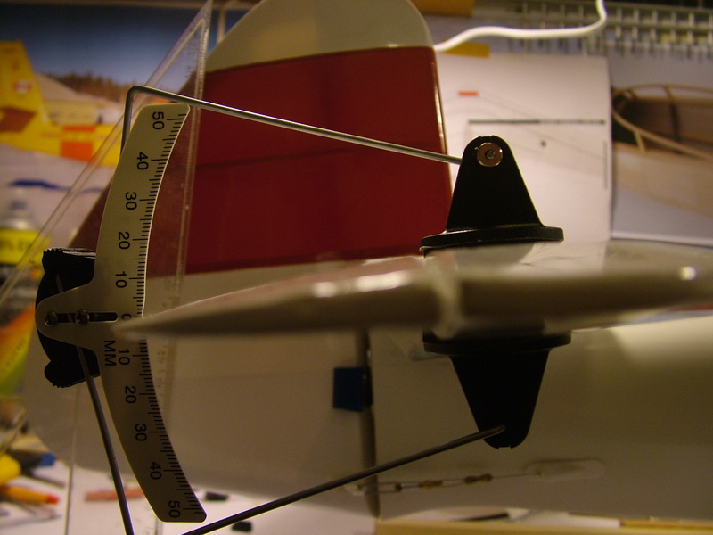

Witam.
Potrzebuje rady i waszej opinii czy dobrze kombinuje.
Chciałbym aby obie połówki steru wysokości był ustawiony ustawione identycznie i żeby były w położeniu na 0 (zero).
Poniższe fotki pokazują jak ja to robię. I tu mam kilka pytań.
1. Czy takie podejście jest prawidłowe. Czyli jak na tym tajemnym przyrządzie ustawię końcówkę na 0 (zero) to czy to oznacza że ster faktycznie jest na zero w pozycji neutralnej. Inaczej mówiąc model będzie leciał w linii prostej.
2. Jeśli źle kombinuję to bardzo proszę o rade jak to prawidłowo wykonać.
3. No i jeszcze jedno ważne pytanie. Obie połówki ustawiłem za pomocą tego przyrządu na zero. Co źle zrobiłem jeśli obie połówki są ustawione na 0 (zero) a mierząc linijką wychodzi mi że jedna końcówka połówki steru jest o 3 mm wyżej od drugiej. No i czy przy tak dużym sterze te 3 mm to dużo czy nie.

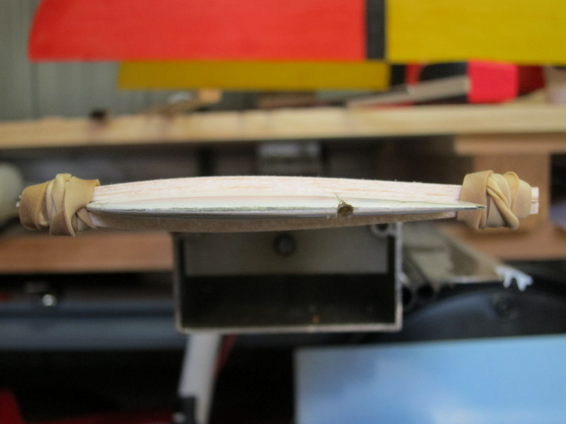

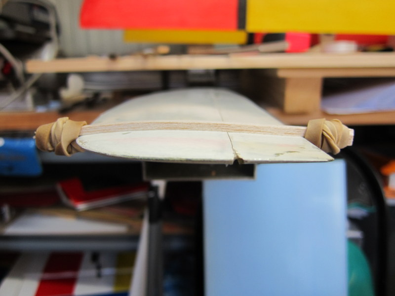

B. prosty sposob i dokladny. Ustawiam wszystkie swoje modele i rowniez innych.
1. servo lub serva rozlaczone
2. zakladam skomplikowany instrument lub 2 instrumenty ( 2 cienkie listewki i gumki) i mam absolutne zero.
3. podlaczam serva regulujac dlugosc ciegiel itd. oczywiscie na wlaczonym radiu.
Twoj instrument sluzy do ustawiania wychylen np. roznicowe wychylenia lotek itp.
